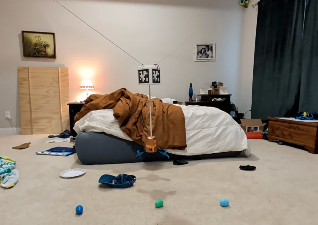

Инженер Натаниэль Нифонг создал открытую систему Stringman — потолочного робота-крана на четырёх тросах, который перемещает захват по комнате, находит разбросанные предметы (игрушки, одежду, бытовой хлам) и сортирует их в назначенные места: корзины для белья, контейнеры с игрушками или мусорные вёдра.
Инженер-энтузиаст Натаниэль Нифонг представил проект Stringman — открытую роботизированную систему для уборки дома, которая крепится к потолку. Вместо того чтобы создавать дорогого человекоподобного робота, Нифонг использовал простую, но эффективную концепцию: четыре троса, натянутых от углов комнаты к подвижному захвату. Такая конструкция позволяет манипулятору перемещаться в воздушном пространстве помещения, доставая предметы с пола, из-под кроватей и столов, а также с нижних полок.

Устройство приводится в действие всего четырьмя двигателями и двухпальцевым захватом с поворотным механизмом. Этого набора достаточно, чтобы выполнять базовые операции «взять-и-положить». Сам захват висит на 50 см ниже точки подвеса, что позволяет ему проникать в труднодоступные места — под мебель и рядом с препятствиями. Активные алгоритмы гашения колебаний стабилизируют груз при движении, предотвращая раскачивание.
Stringman работает на базе открытой платформы LeRobot и использует имитационное обучение. Пользователи могут обучить робота через телеуправление, показывая, как хватать разные предметы. Система распознаёт объекты с помощью камеры, а пользователь указывает места назначения с помощью маркеров (например, наклеек на корзинах или контейнерах). Через интерфейс можно подтвердить или скорректировать список предметов, которые робот должен убрать.
