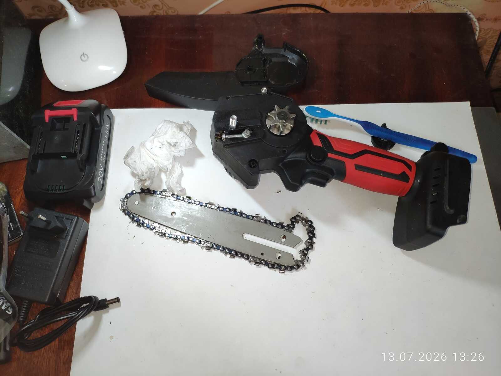

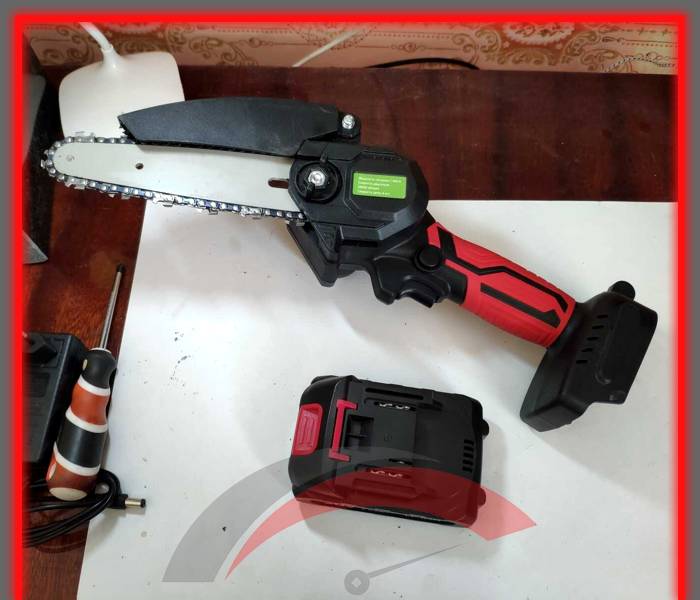

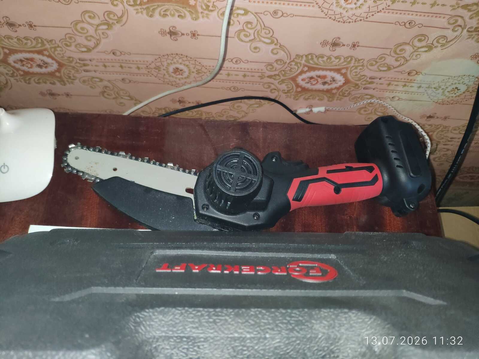

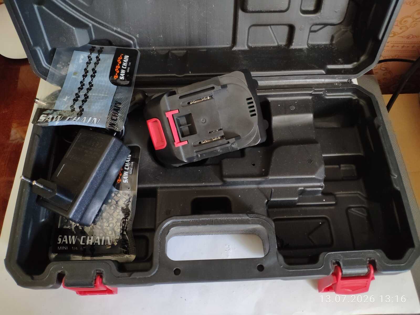

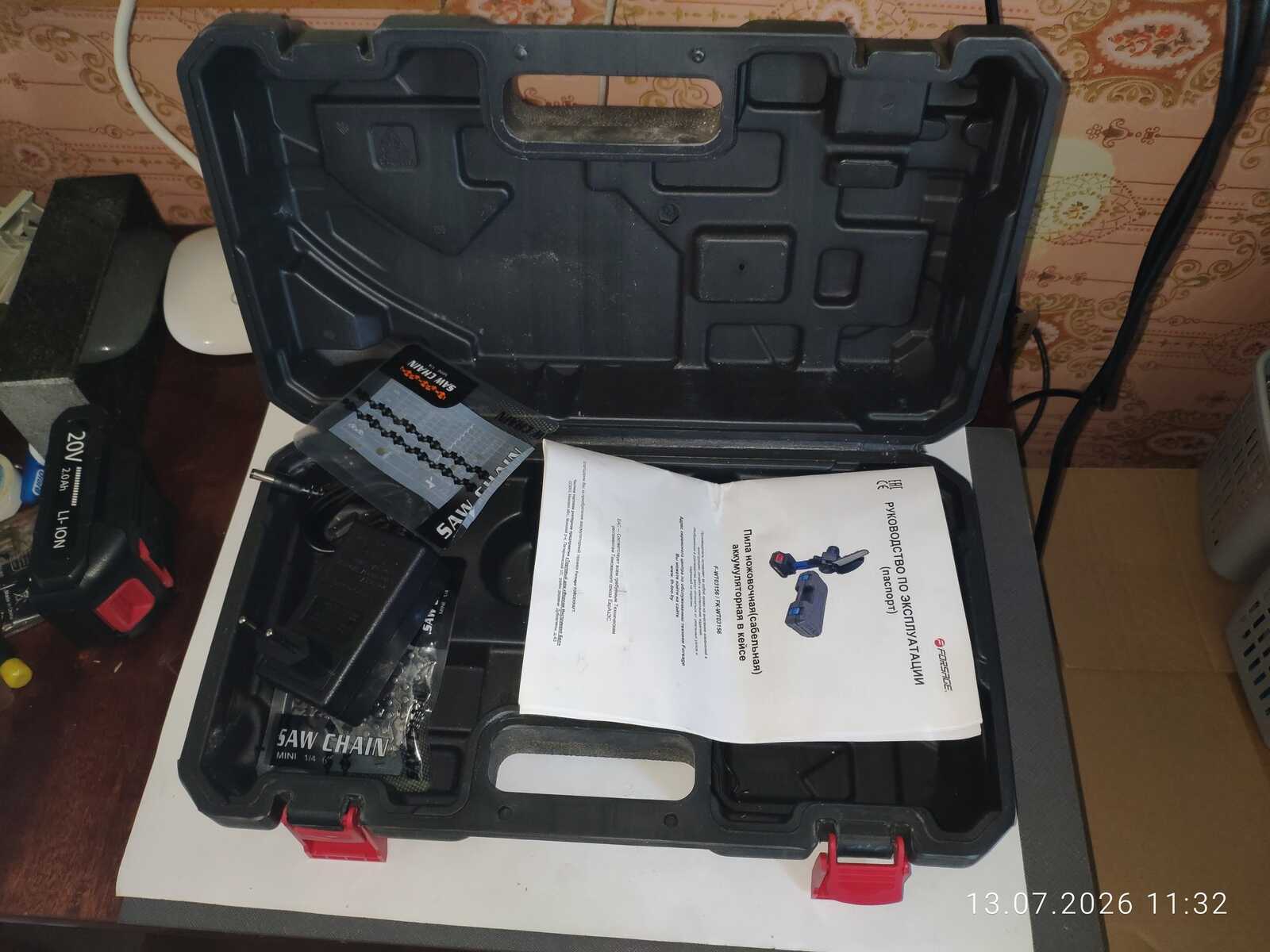

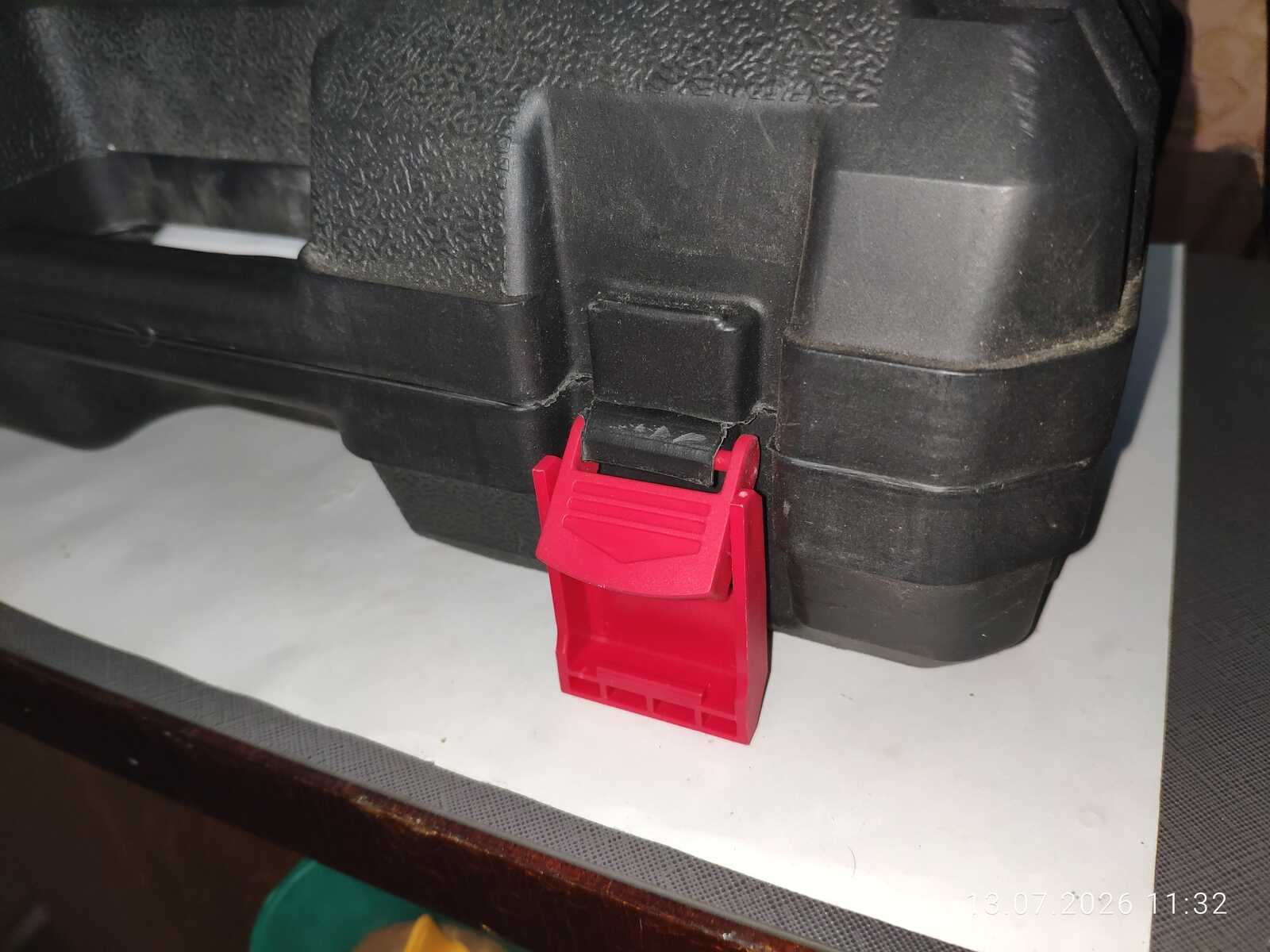

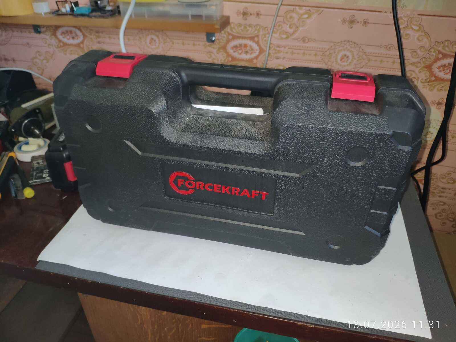

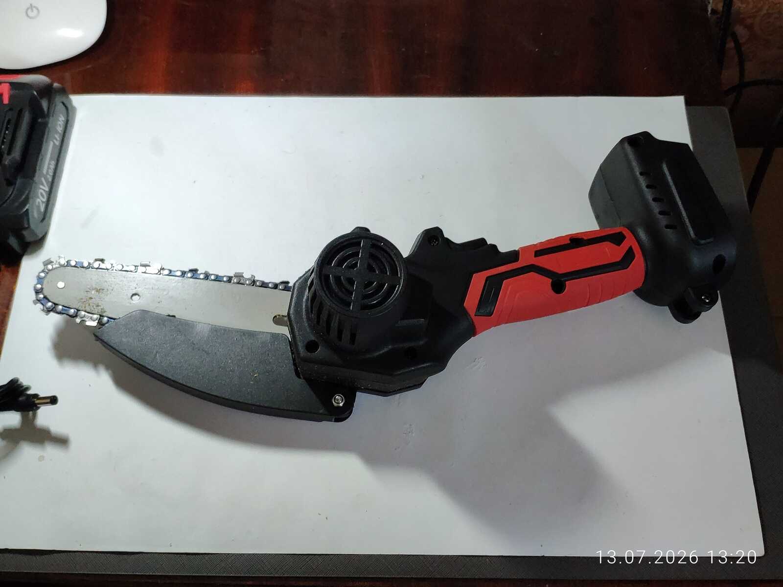

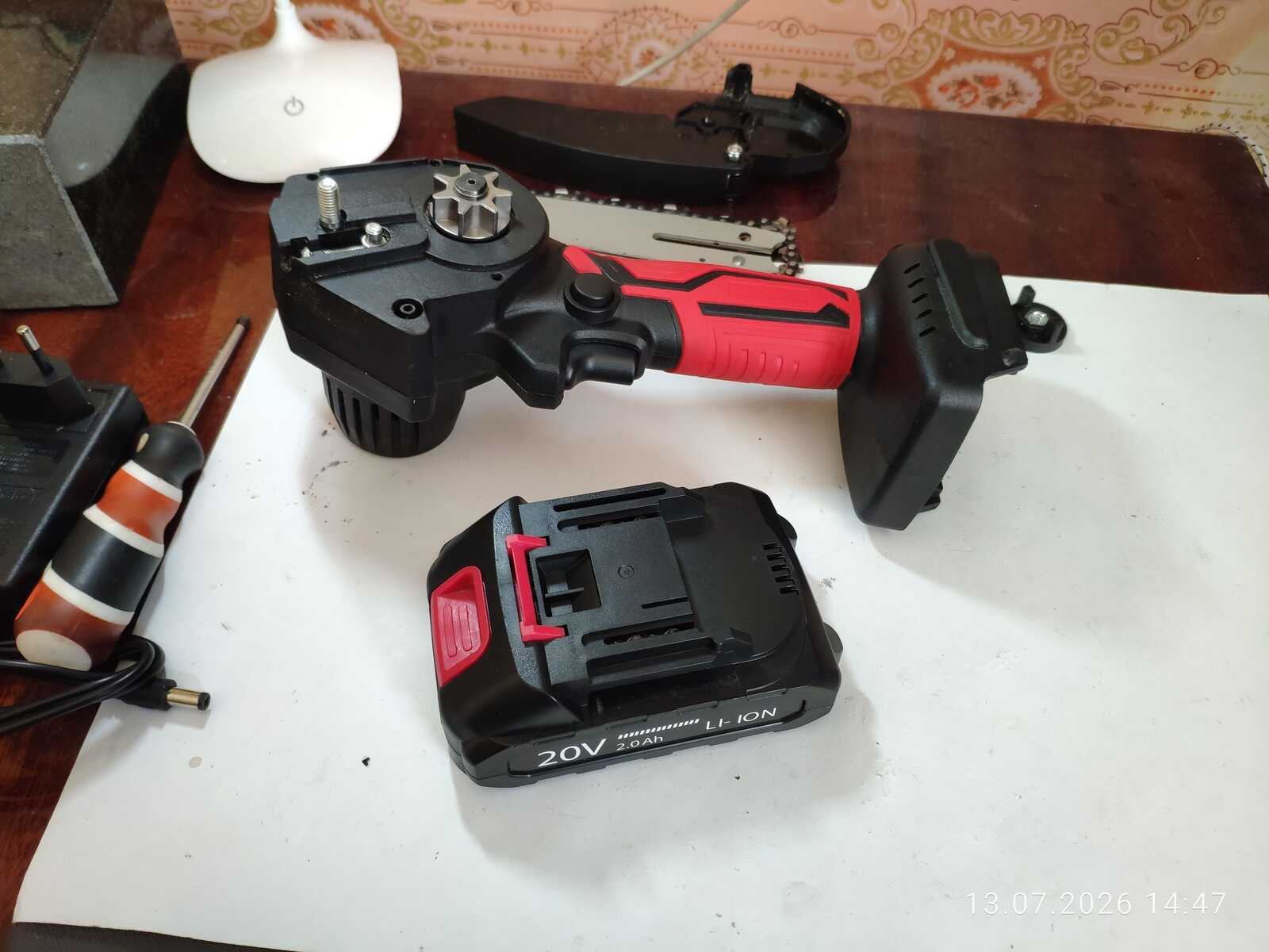

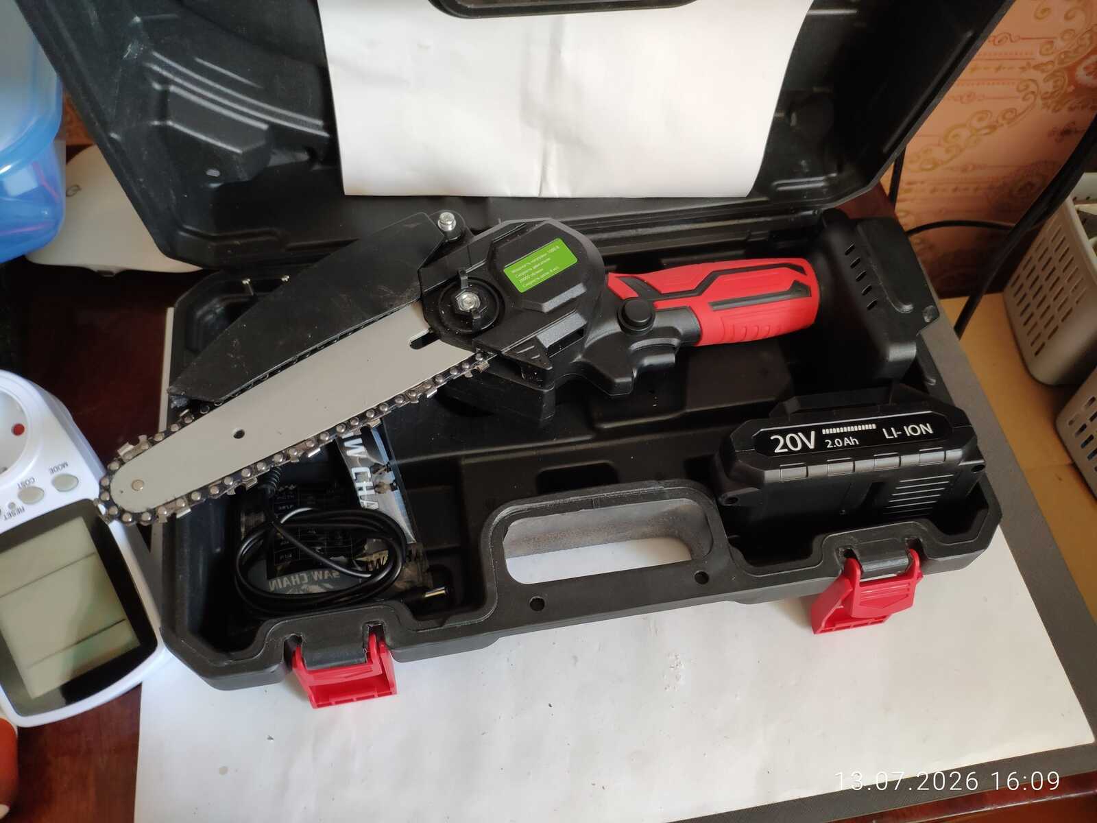

Пила поставляется в пластиковом кейсе с двумя защёлками. Место внутри можно было распределить и лучше, без форменных закорючек.
Как все уже могли заметить, я уже собрал пилу и пользовался ею, поэтому она лежит отдельно. Пила в собранном состоянии просто не влезает в чемодан и это можно назвать некоторым недостатком. В руководстве по эксплуатации написано «ножовочная» и в скобках «сабельная пила», что снова неправильно. Ножовочная пила похожа на сабельную, но не является сабельной. Кто-то очень некомпетентный занимался оформлением товара.

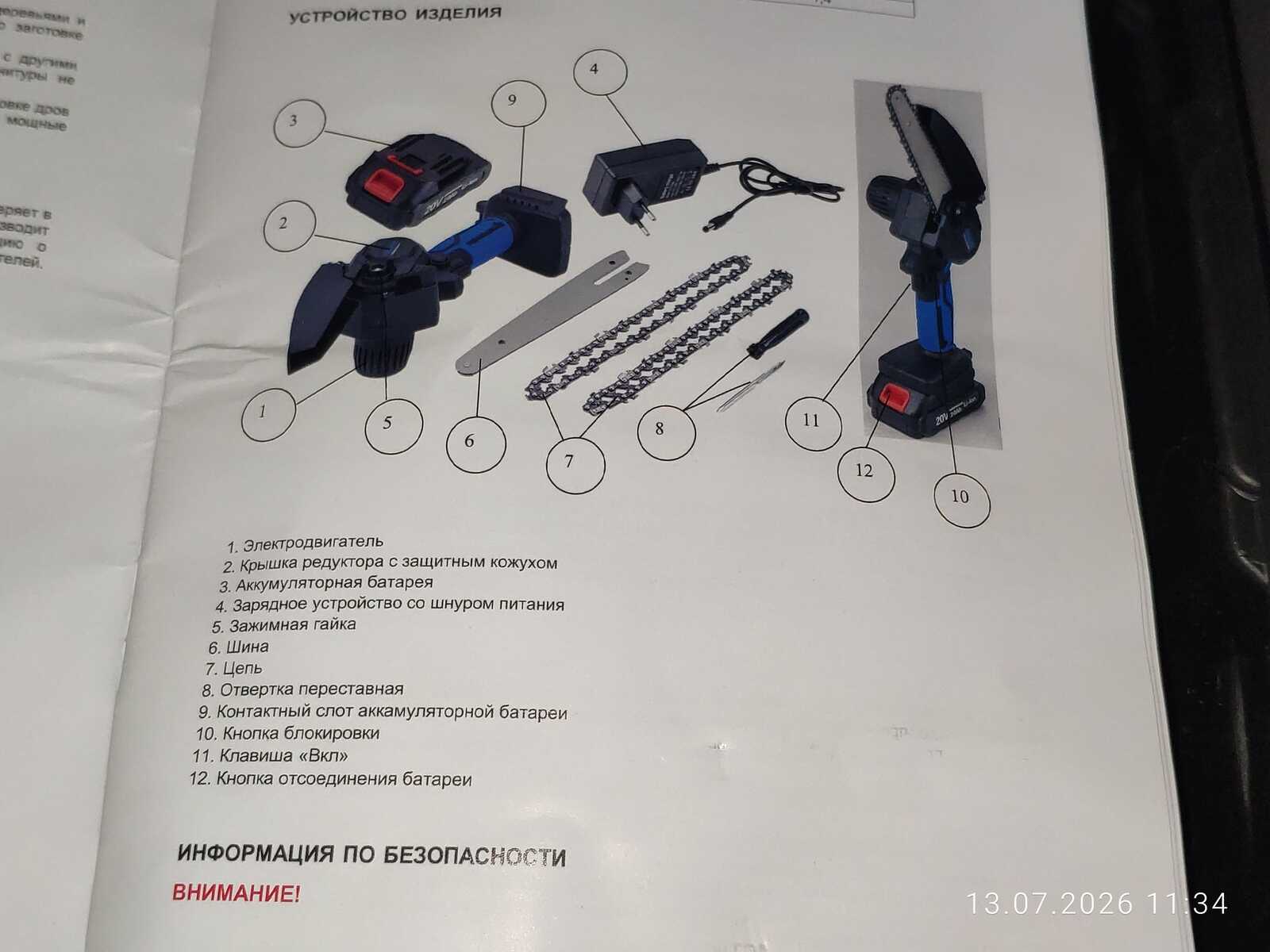

Начнём обзор с инструкции, в которой указаны характеристики и комплектация. К комплектации вопросов нет. А вот к заявленным характеристикам есть некоторые вопросы, касающиеся ёмкости аккумулятора и скорости цепи.

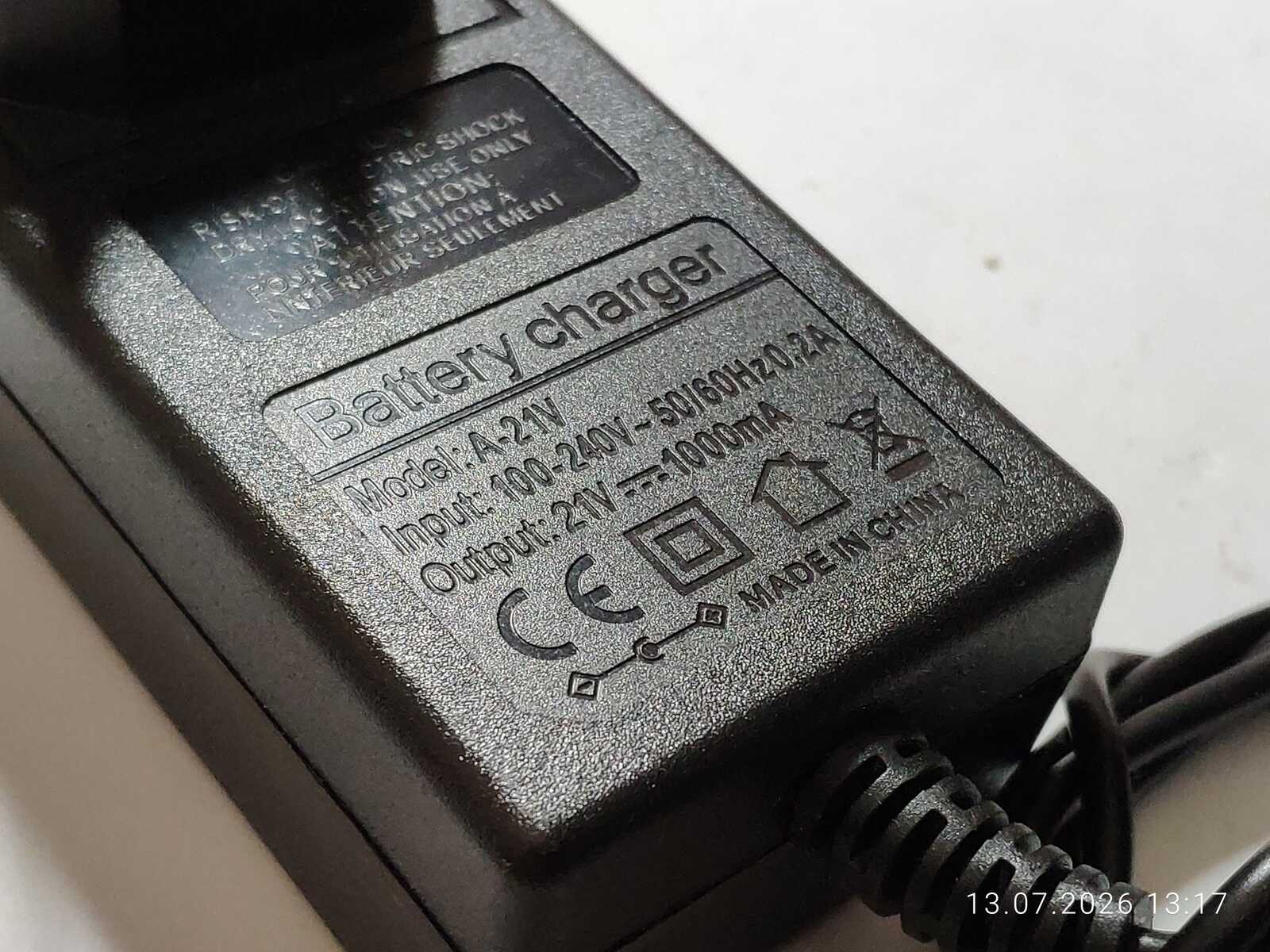

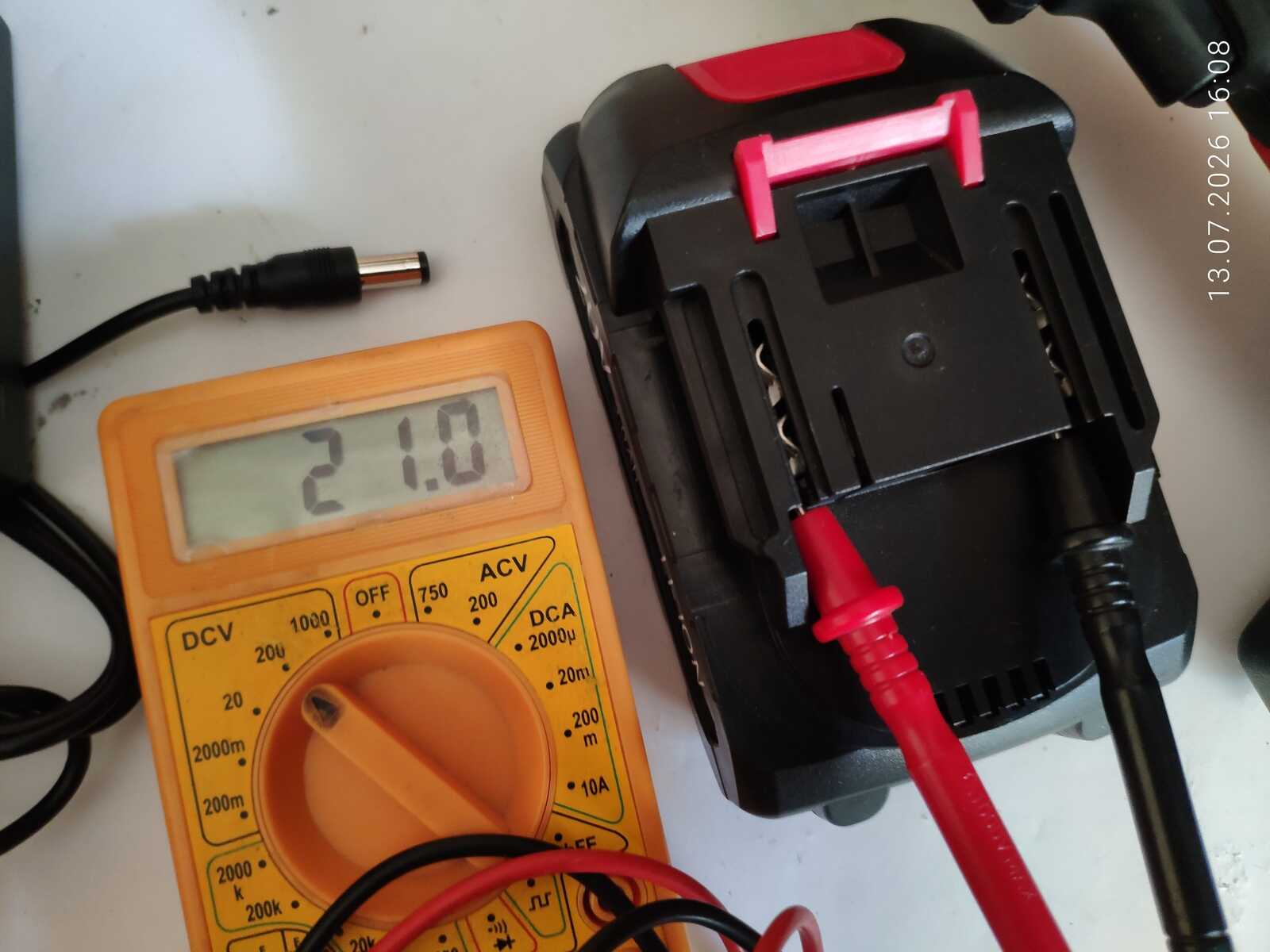

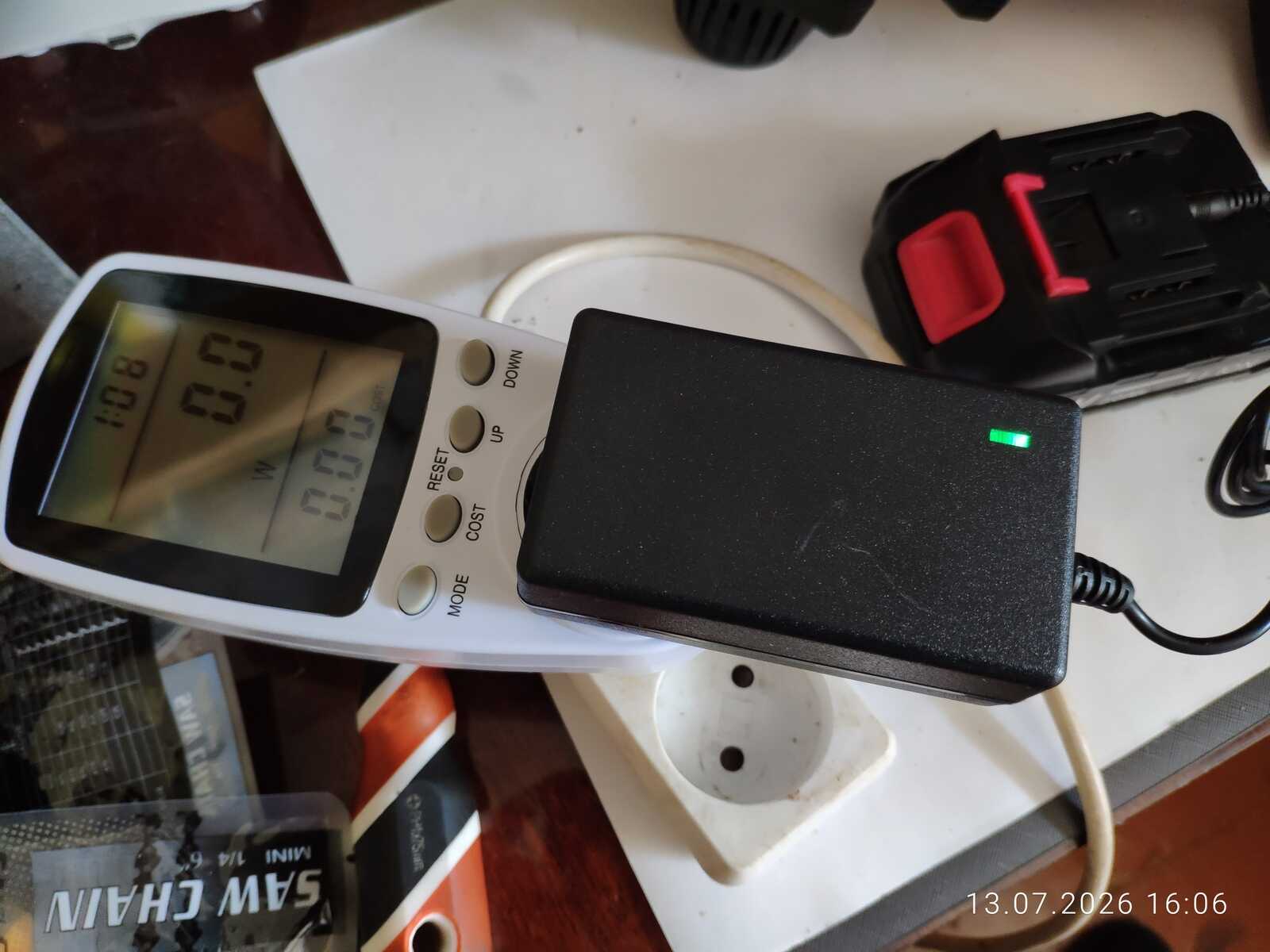

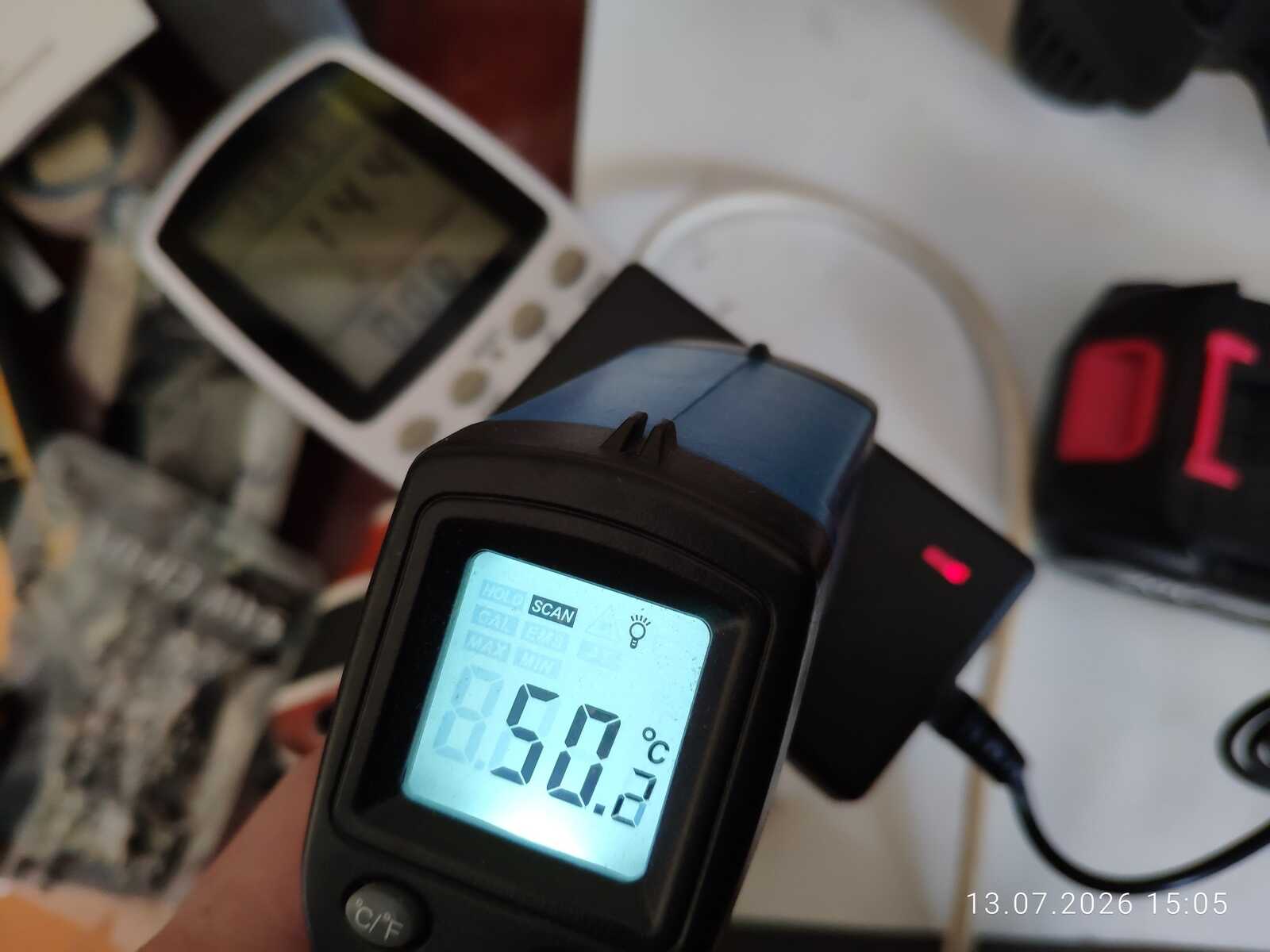

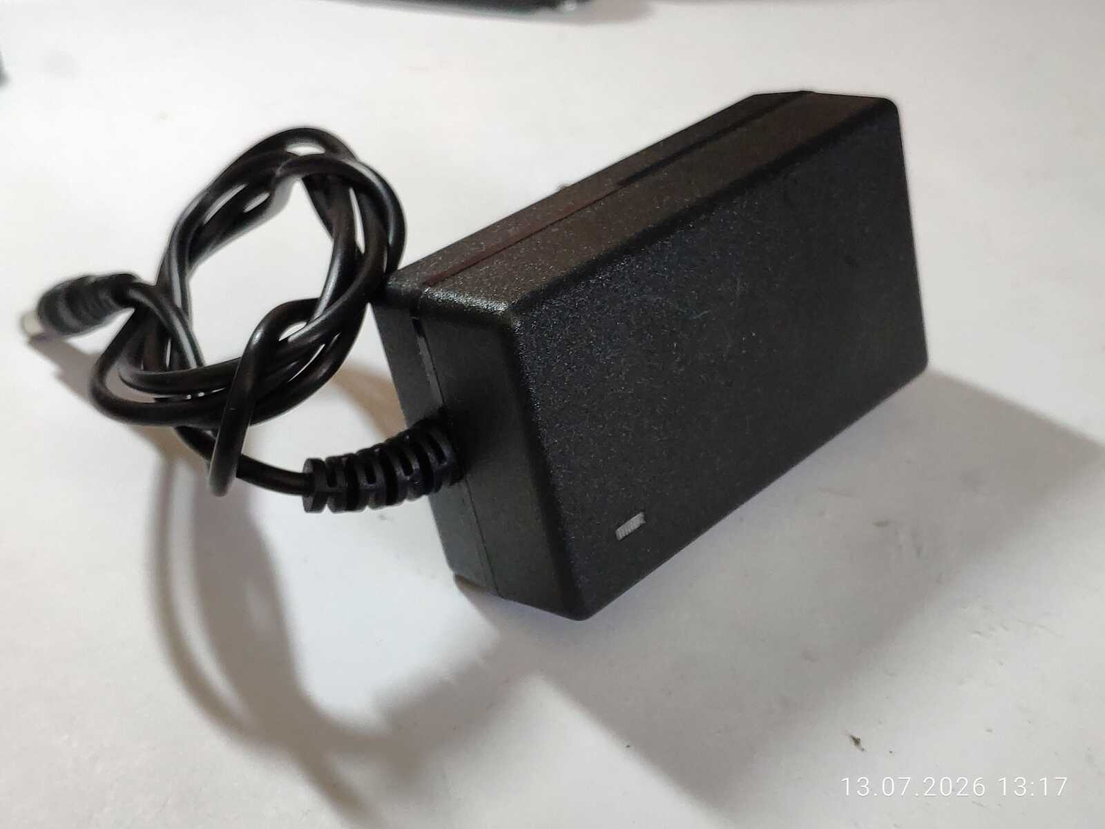

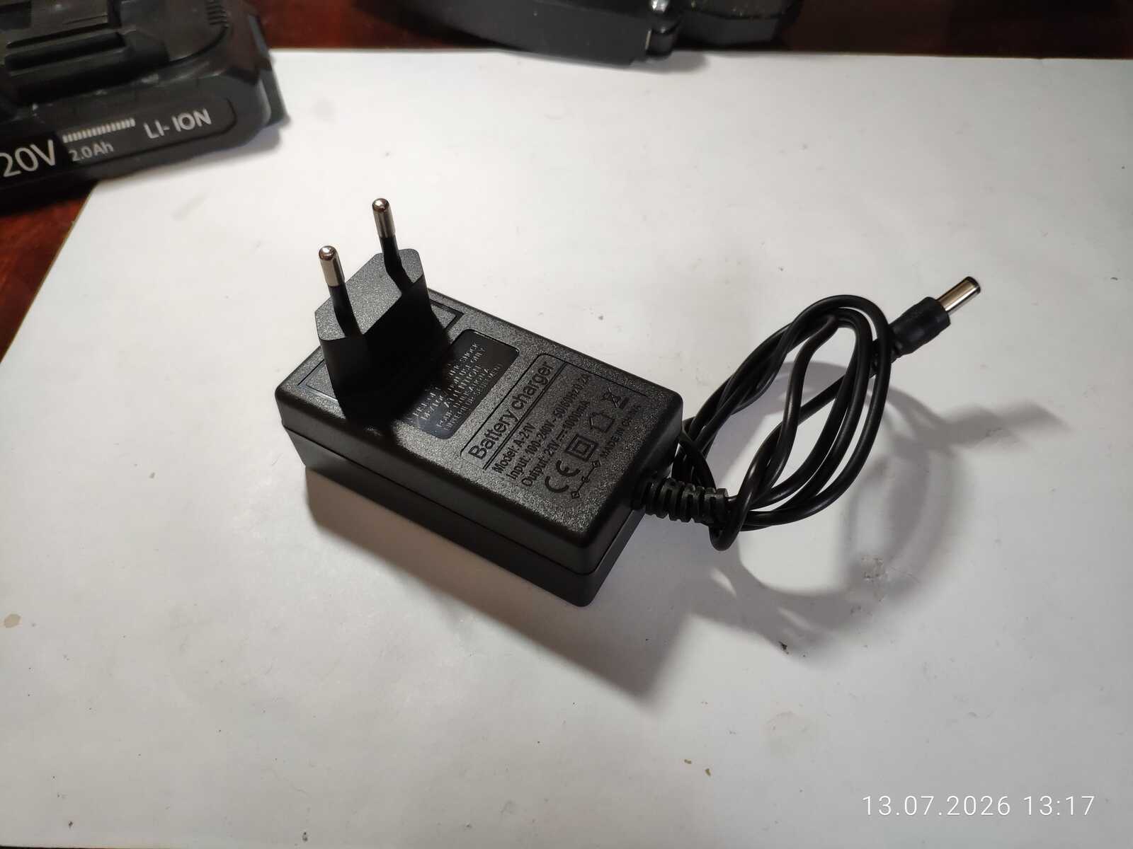

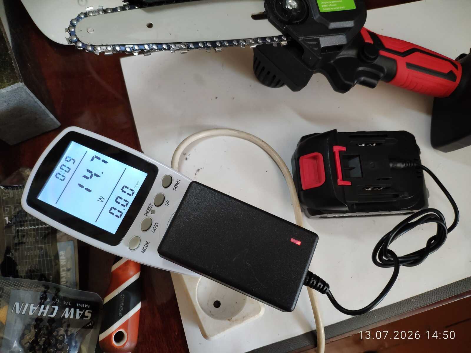

Начинаем с блока питания. На корпусе написано: выходное напряжение 21 вольт при 1000 миллиамперах тока. Заметьте, это только выходные параметры; с учётом потерь внутри блока питания общее потребление должно быть около 25 Вт.
Соответствует ли блок питания заявленным характеристикам? Если использовать в паре с аккумулятором, для которого он предназначен, то не соответствует. Реально БП потребляет всего 14–15 Вт, когда должен потреблять около 24–26 Вт согласно заявленным характеристикам. Может быть, если дать резистивную нагрузку, он и вытянет заявленные характеристики, но боюсь, тогда начнутся проблемы с перегревом и БП выйдет из строя.

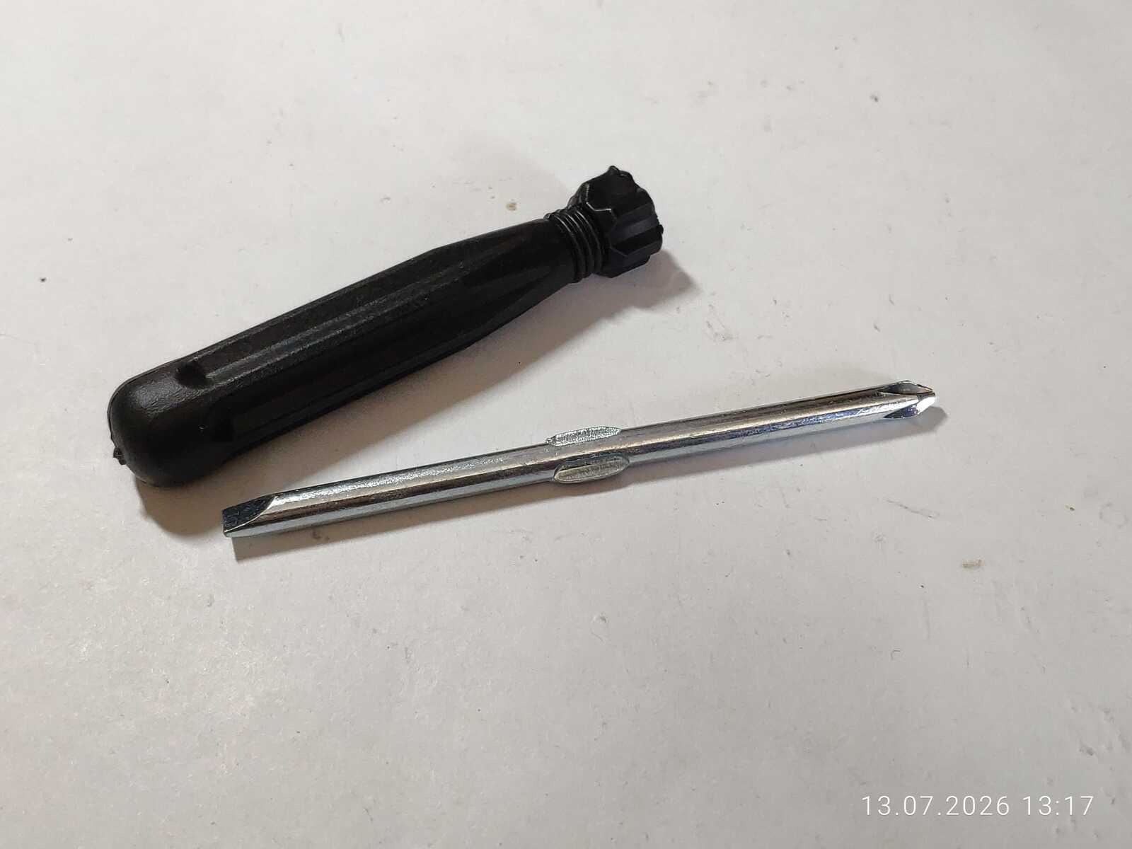

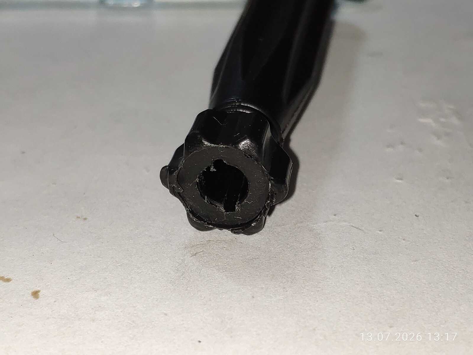

Дальше у нас отвёртка, состоящая из металлического штыря и пластиковой рукояти. Качество изготовления рукоятки весьма посредственное, как и полагается дешёвому инструменту. Тут ругать не за что.

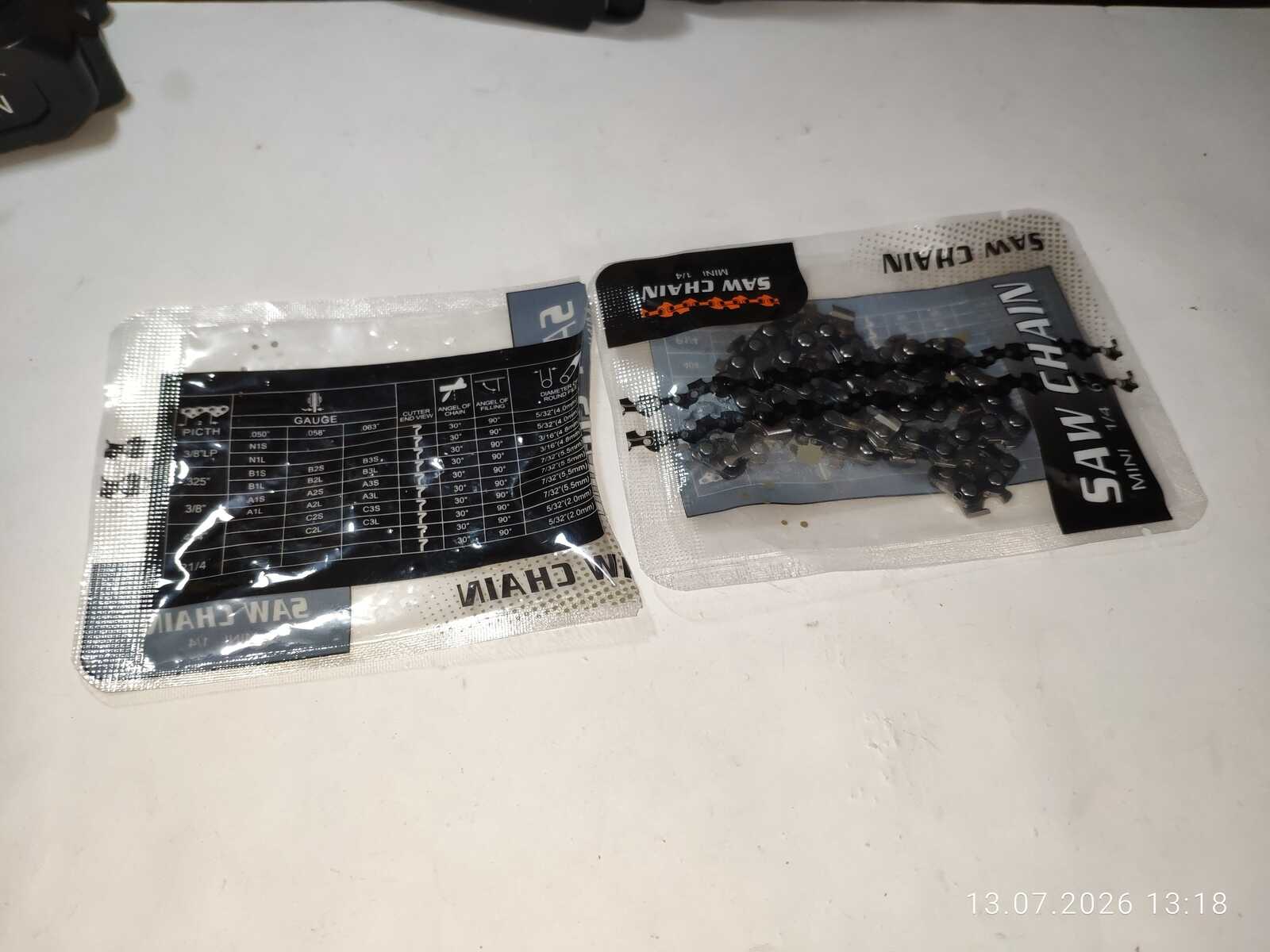

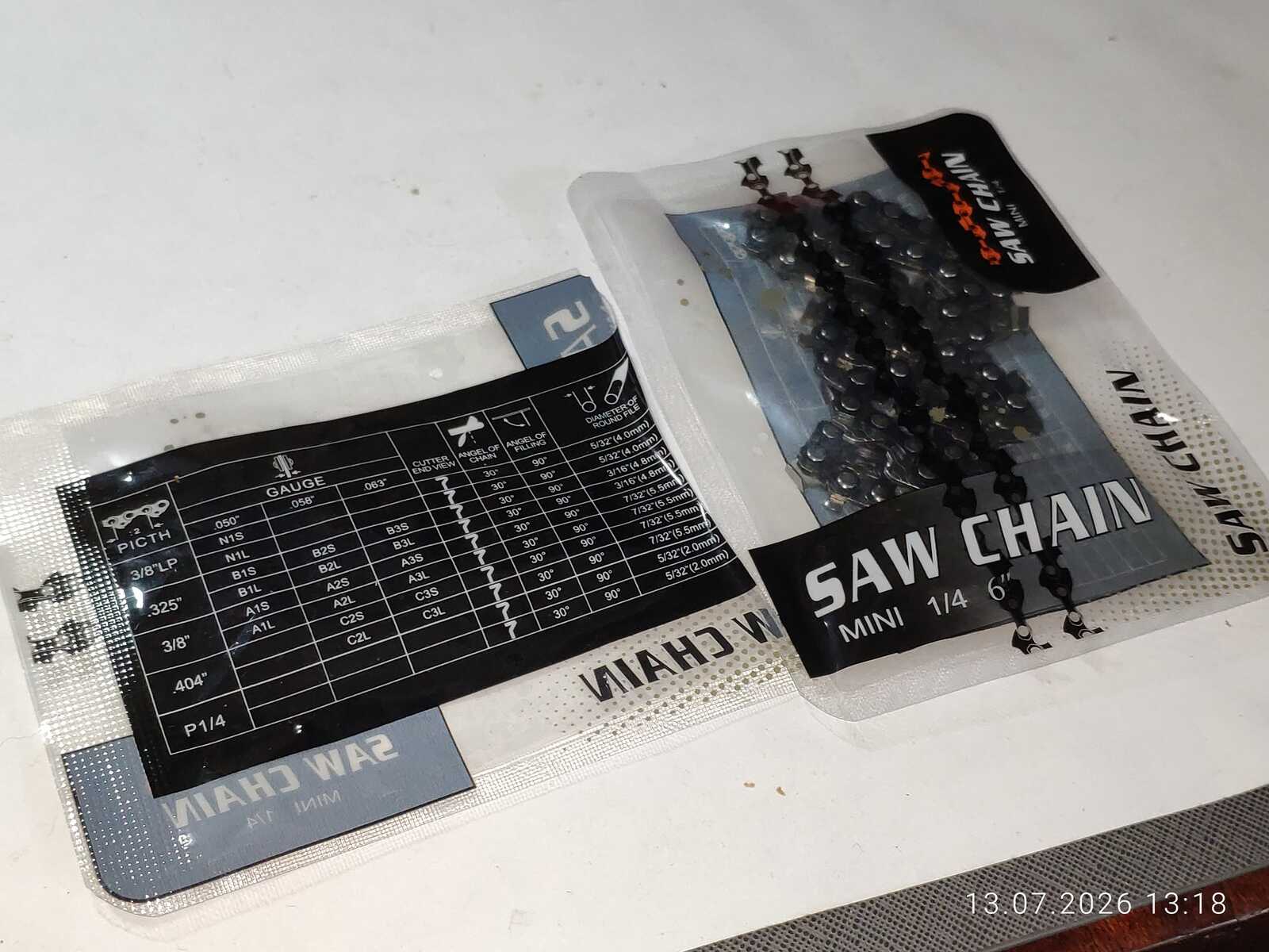

Две цепи упакованы в пластиковые пакетики. Сами цепи вполне нормальные.

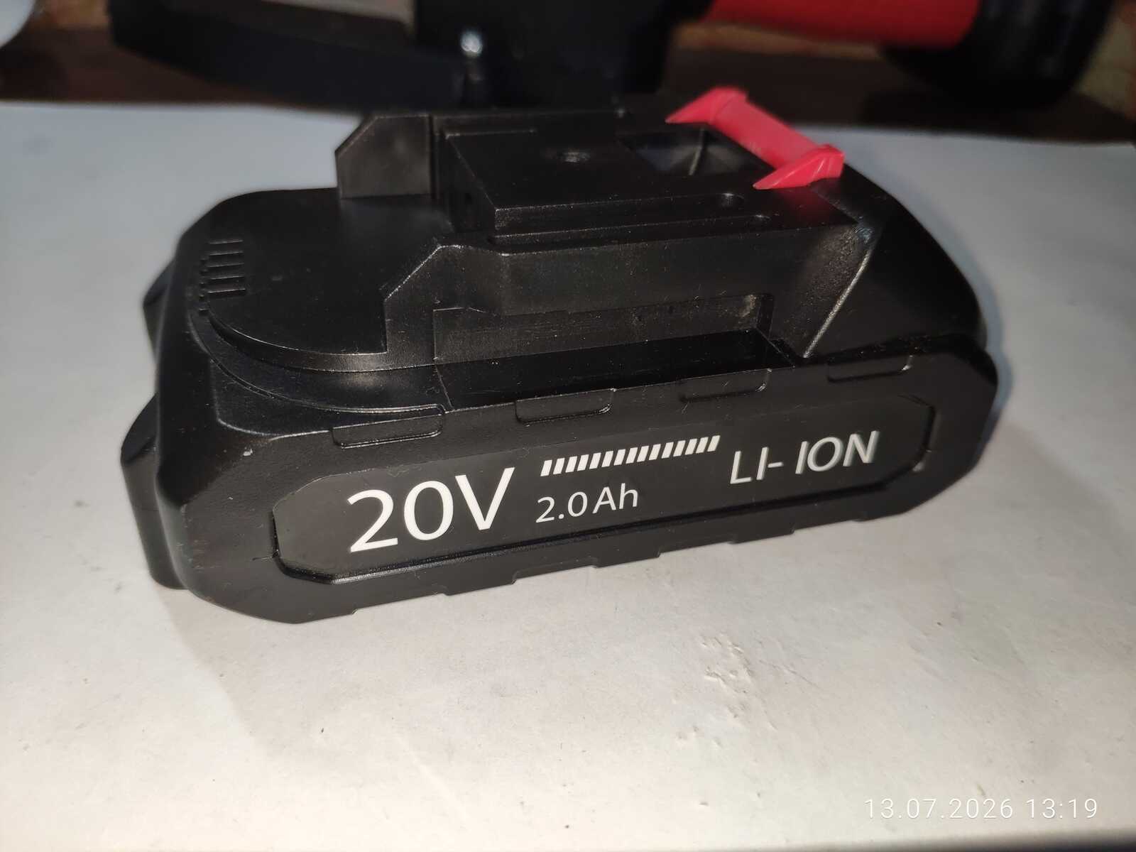

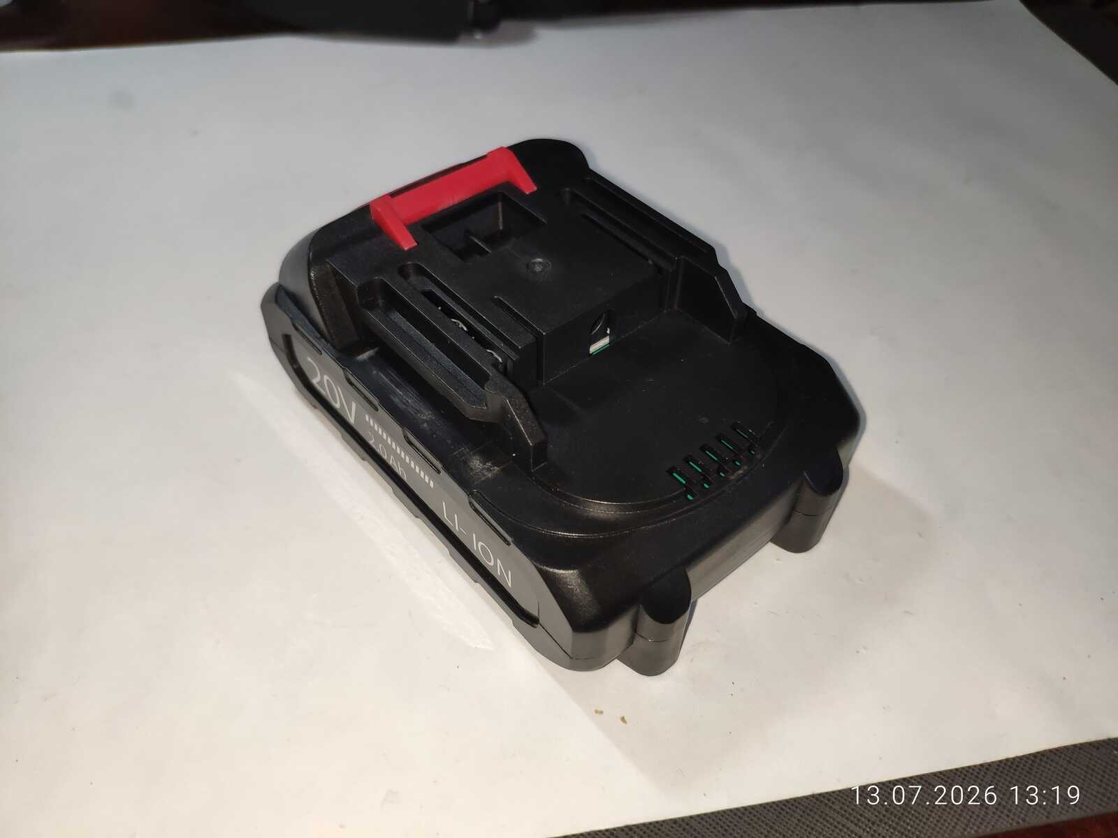

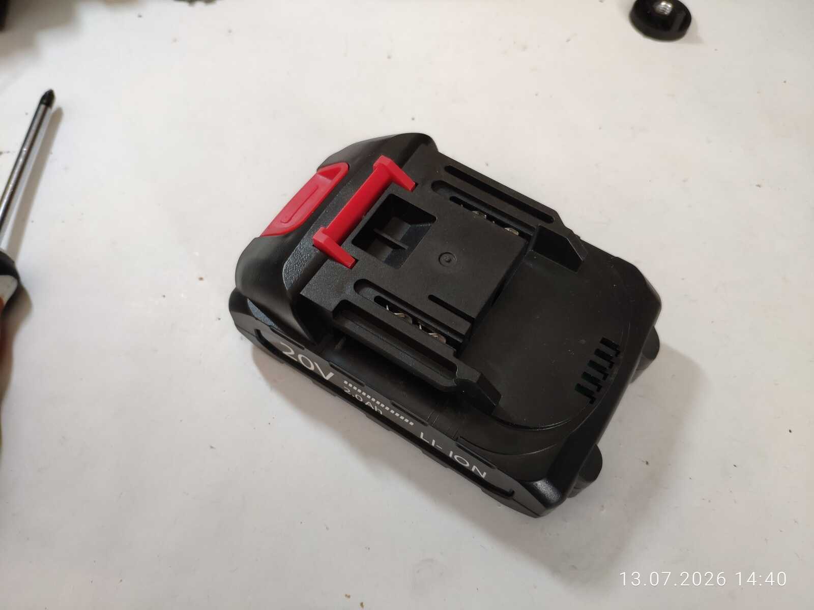

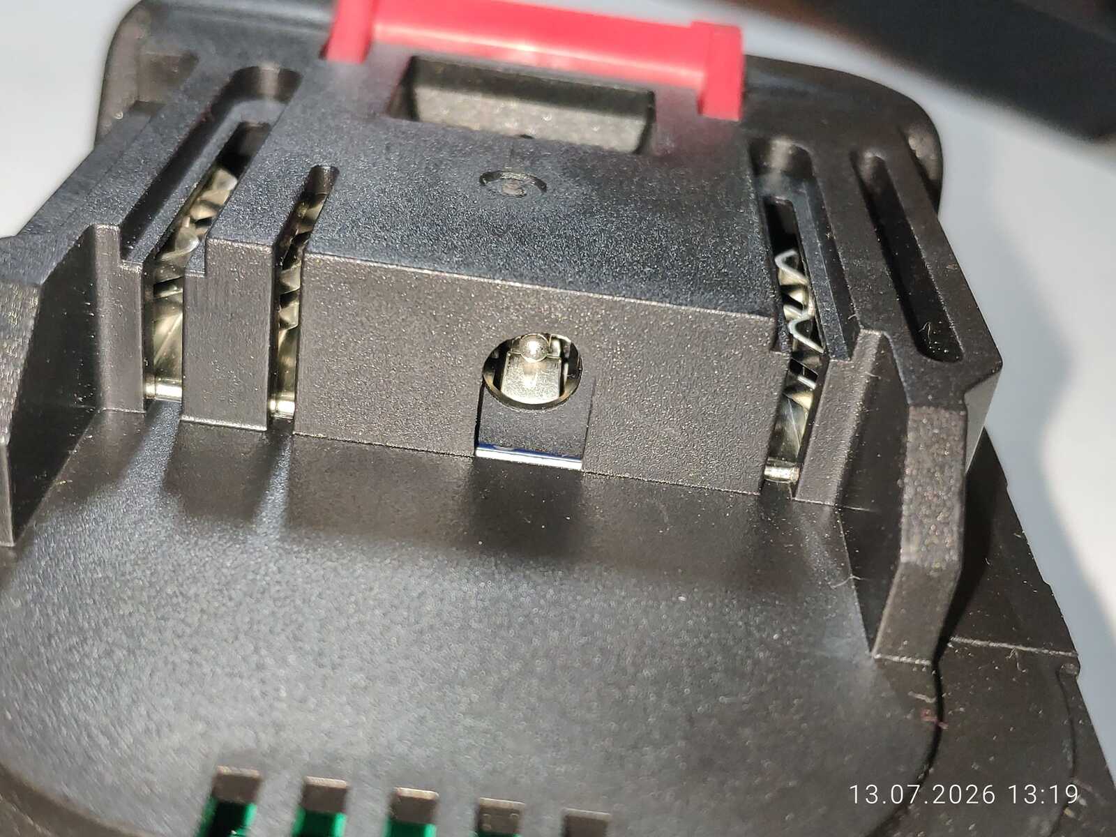

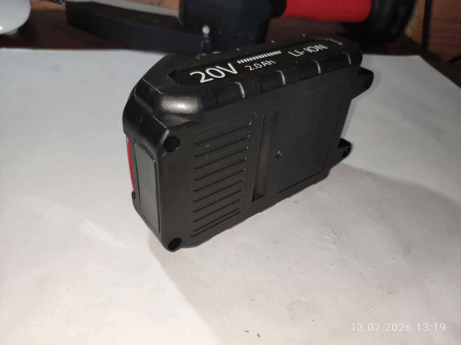

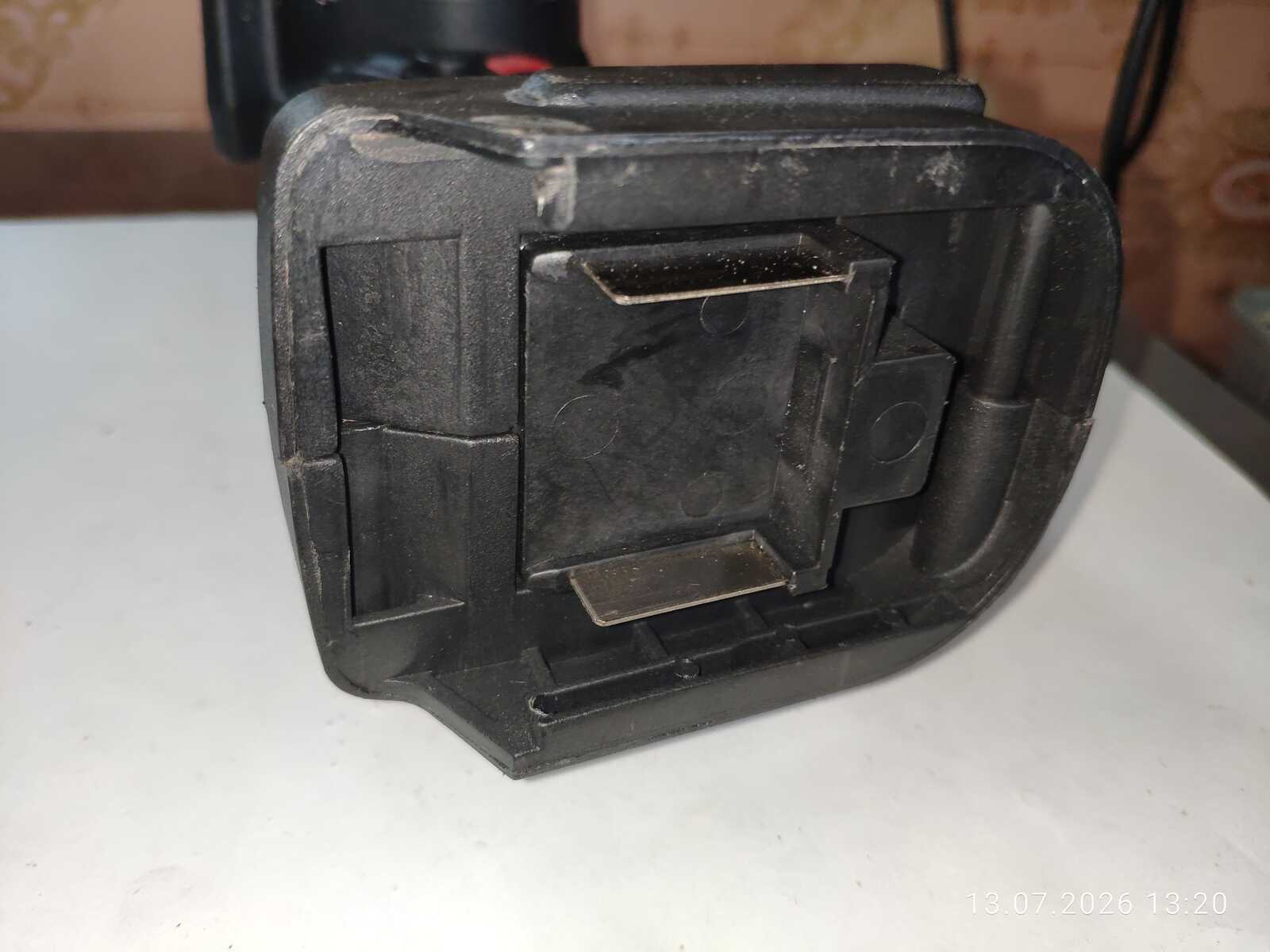

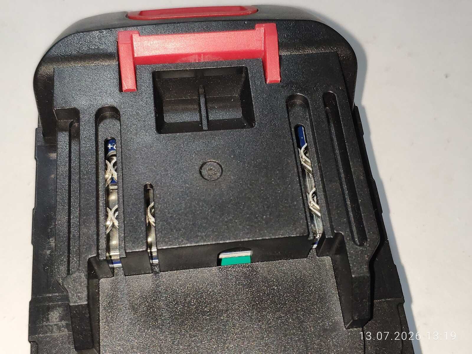

Вот и литий-ионный аккумулятор на 20 вольт, ёмкость 2 ампер-часа. Больше никакой полезной информации на наклейках нет.

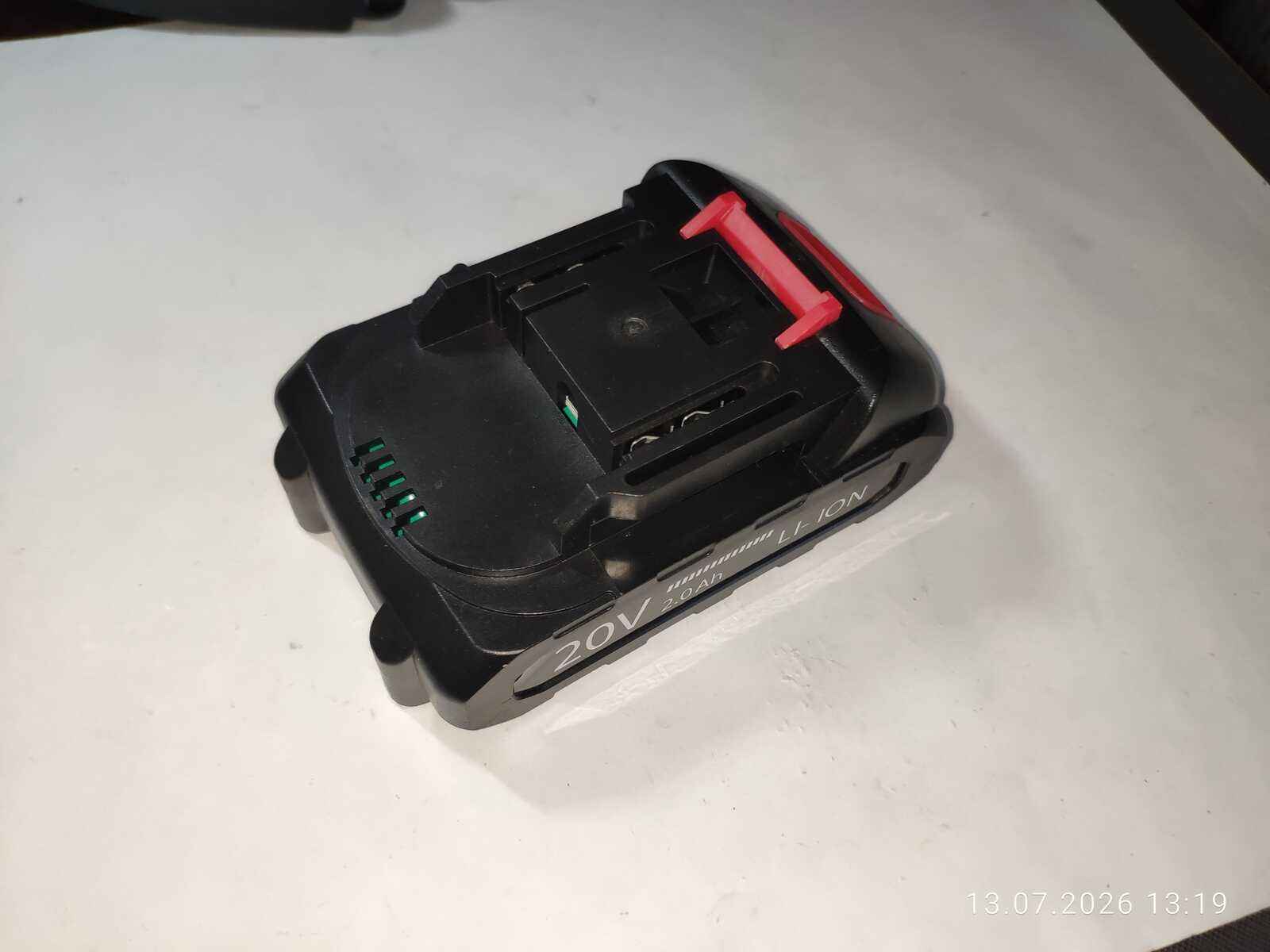

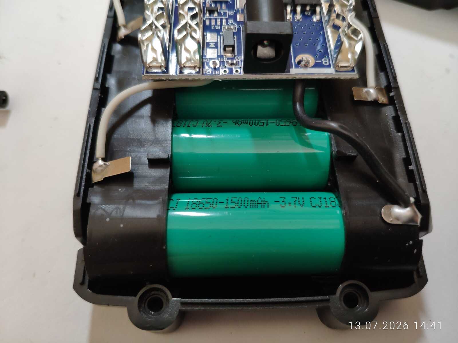

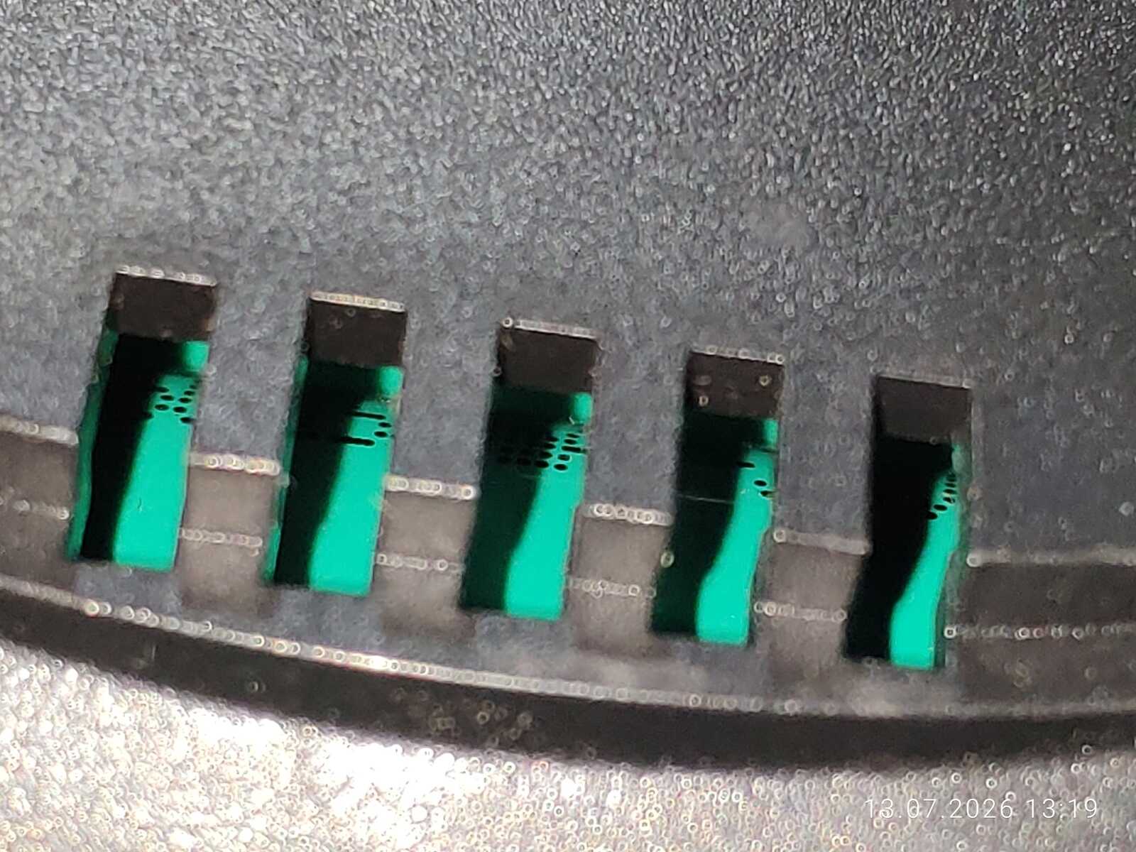

Для зарядки используется стандартное круглое гнездо. Из примечательного: через вентиляционные прорези можно заметить элементы типоразмера 18650 ёмкостью 1500 mAh, что меньше заявленного.

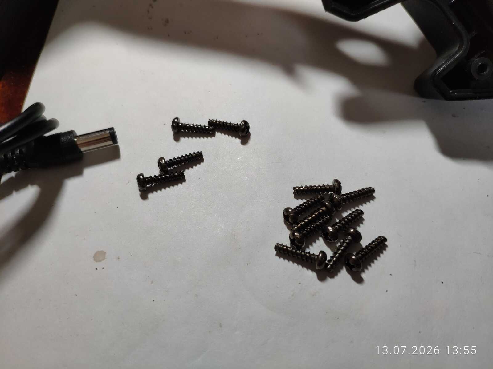

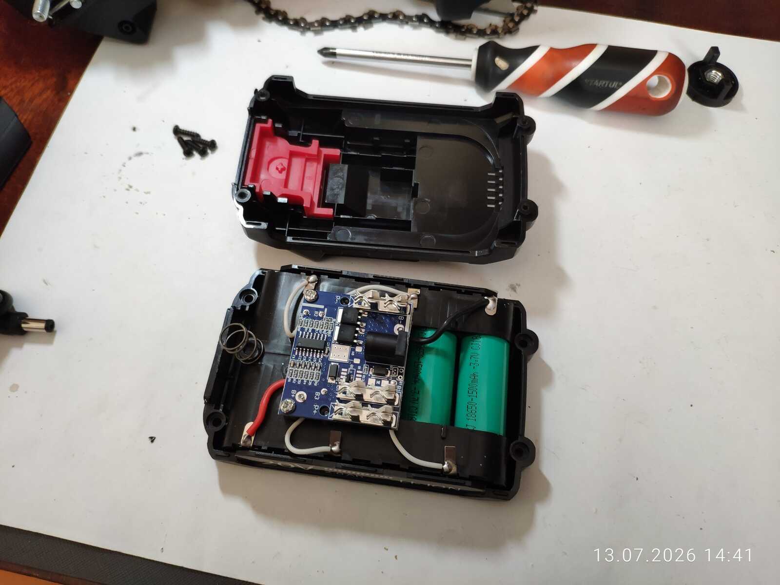

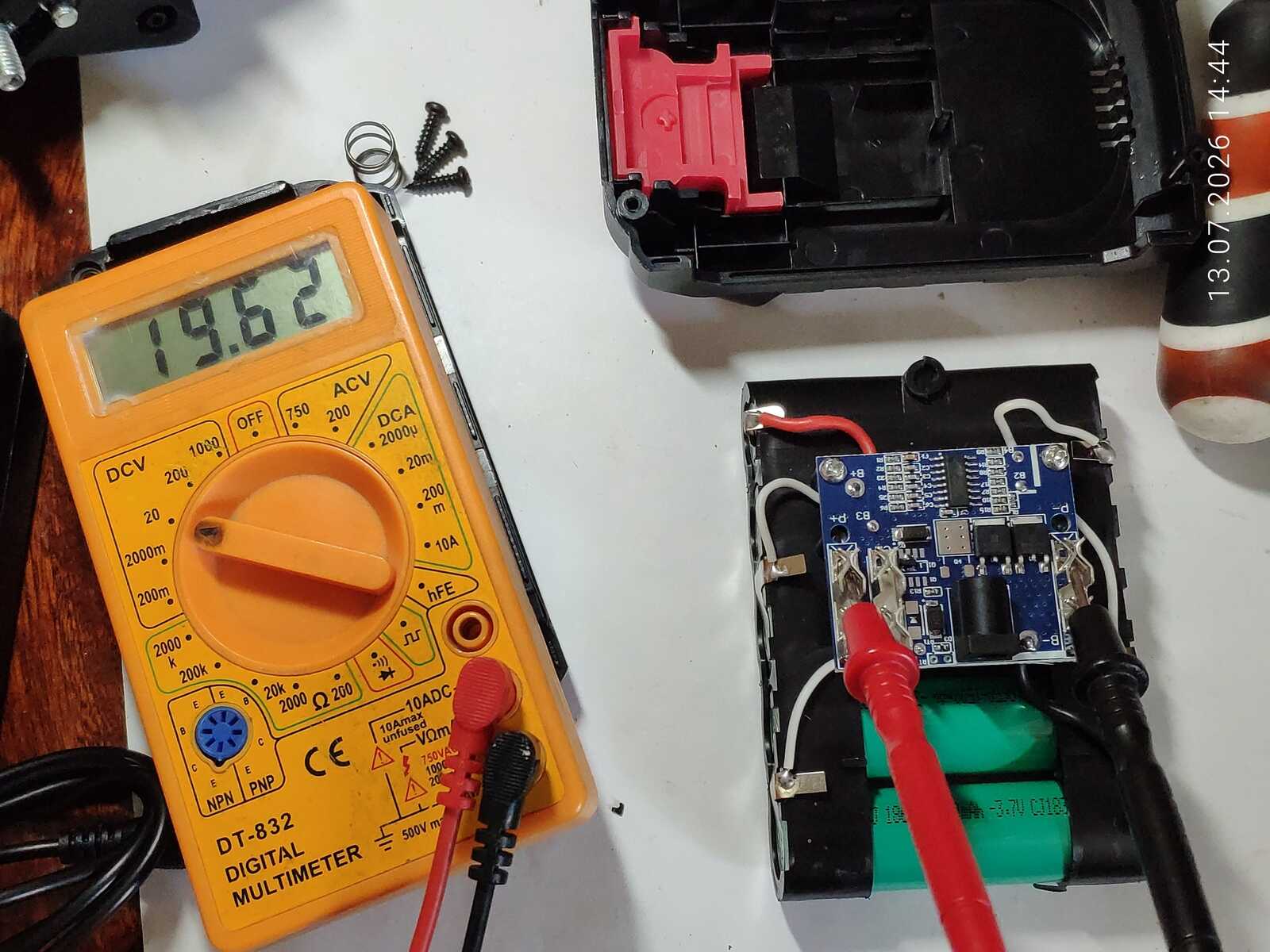

Разбираем аккумуляторную батарею, и да, там действительно установлены элементы ёмкостью всего 1500 mAh. Всего пять элементов 18650, что даёт максимальное напряжение 21 вольт при полной зарядке. Тут не нужно иметь лабораторию, чтобы понять, что батарея не соответствует заявленным характеристикам и соответствовать не может.

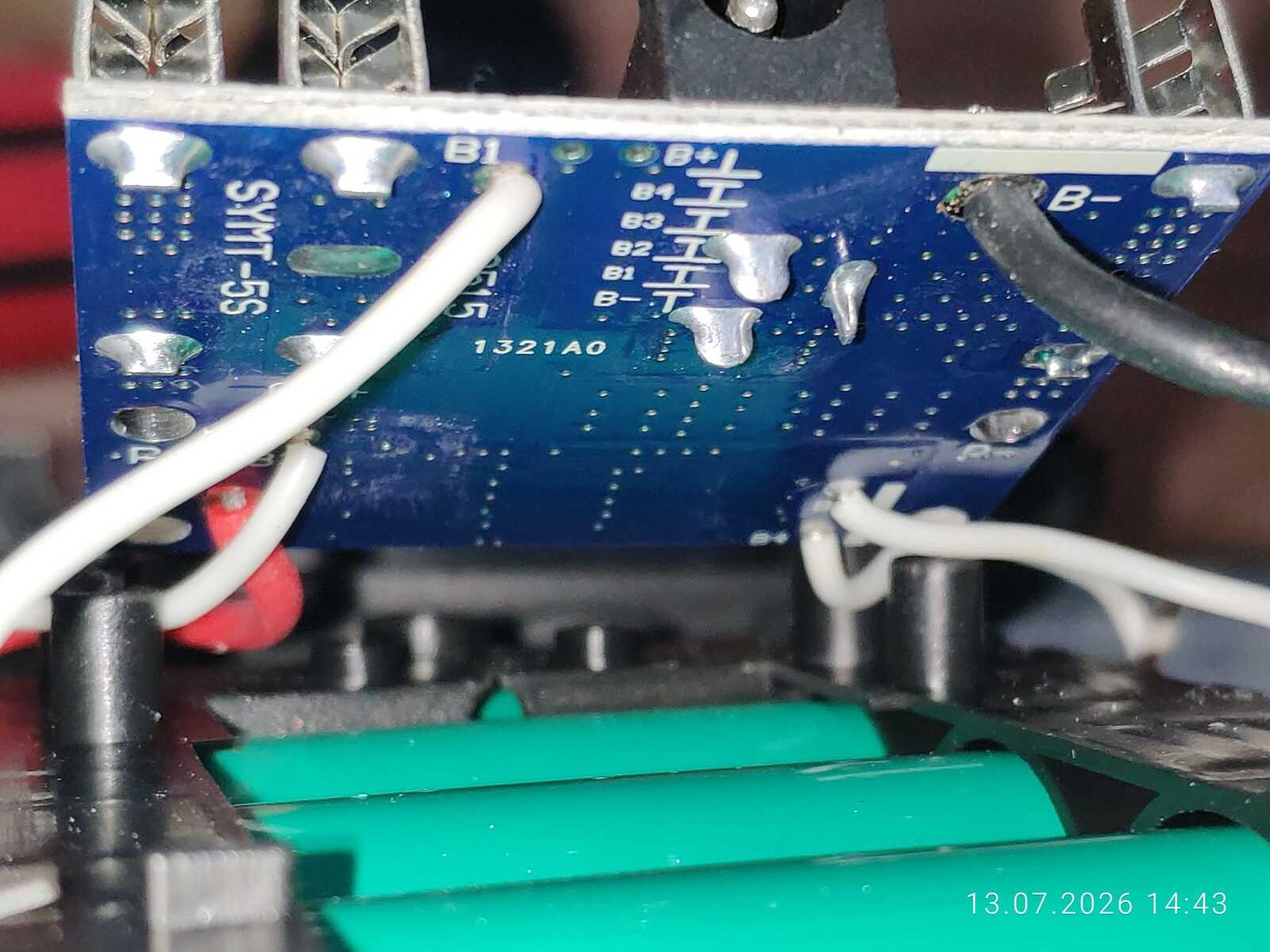

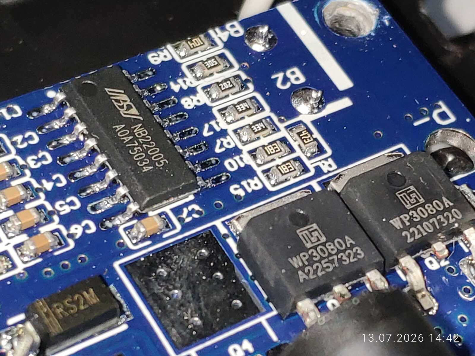

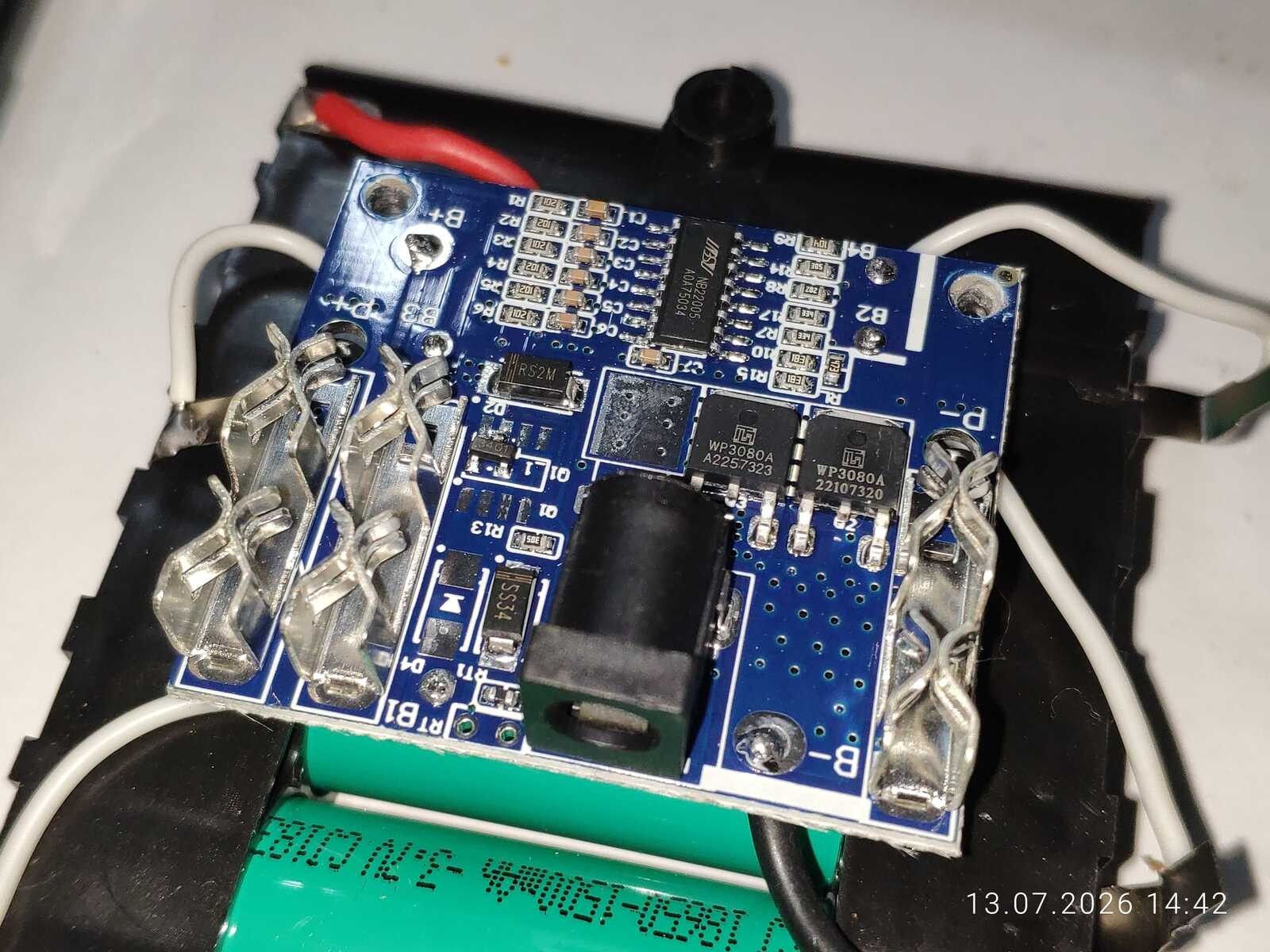

Балансировочная плата SYMT-5S на 5 элементов. На плате можно заметить один быстродействующий диод RS2M напряжением до 1000 вольт, диод Шоттки SS34, несколько силовых ключей WP3080A из разных партий и контроллер NB22005. Контроллер, пусть и простенький, имеет разнообразные защиты: от перегрузки, от перезаряда и пониженного напряжения, а также обеспечивает защиту от низкой температуры.

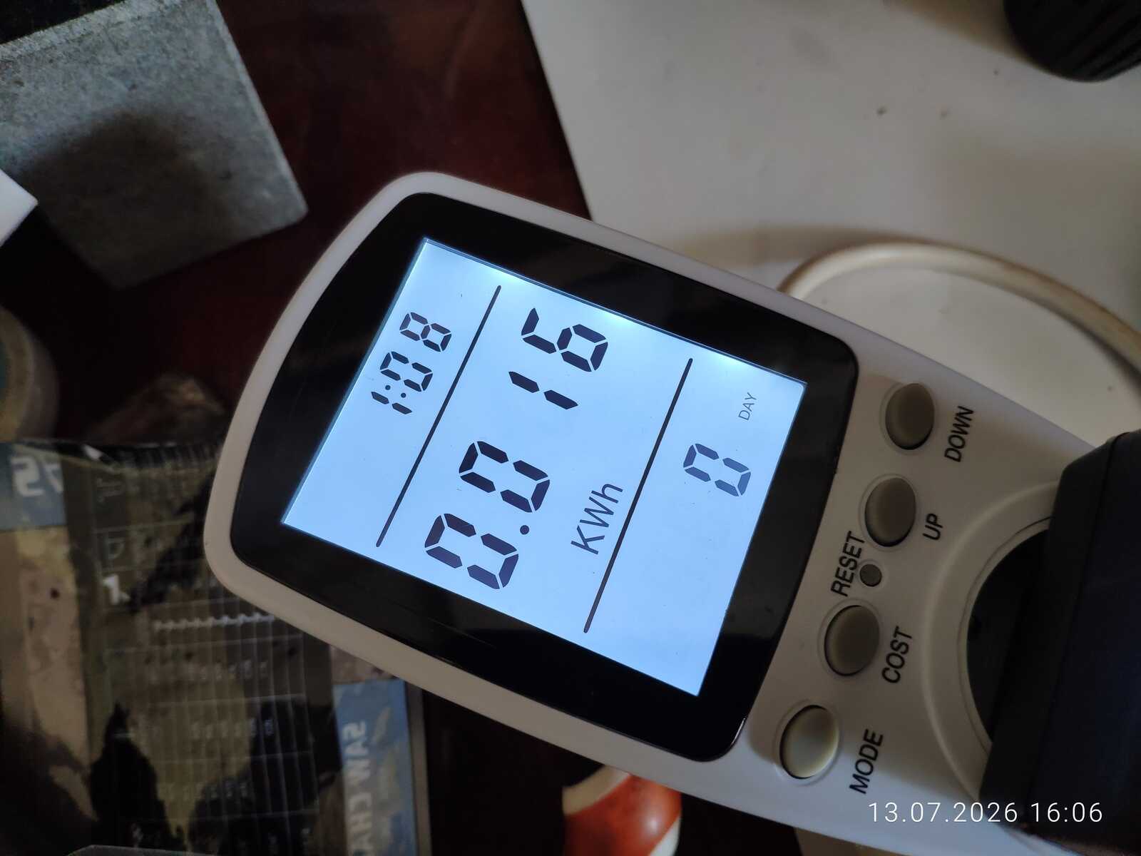

Сейчас аккумулятор имеет напряжение 19.62 вольта, что можно назвать заряженным состоянием. Подзарядка до 21 вольта израсходовала 16 Вт*ч электроэнергии с учётом потерь на блоке питания. Если посчитать, то полная ёмкость аккумулятора при заявленных двух ампер-часах была бы примерно 42 Вт*ч или 31 Вт*ч, если взять в расчёт фактические банки на полтора ампер-часа вместо заявленных двух. Несколько Вт*ч отдадим на потери в БП и BMS, итого имеем около 11–12 Вт*ч поглощённого заряда. Треть от максимальной ёмкости, что в принципе соответствует действительности.

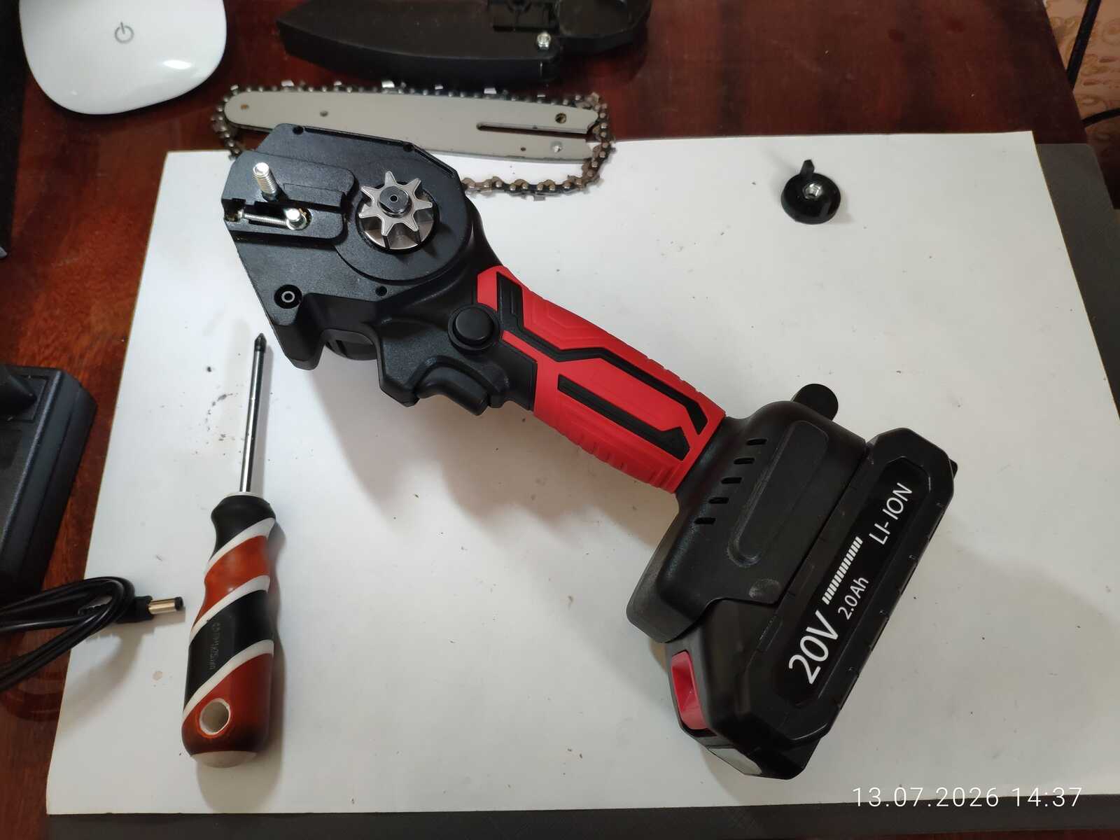

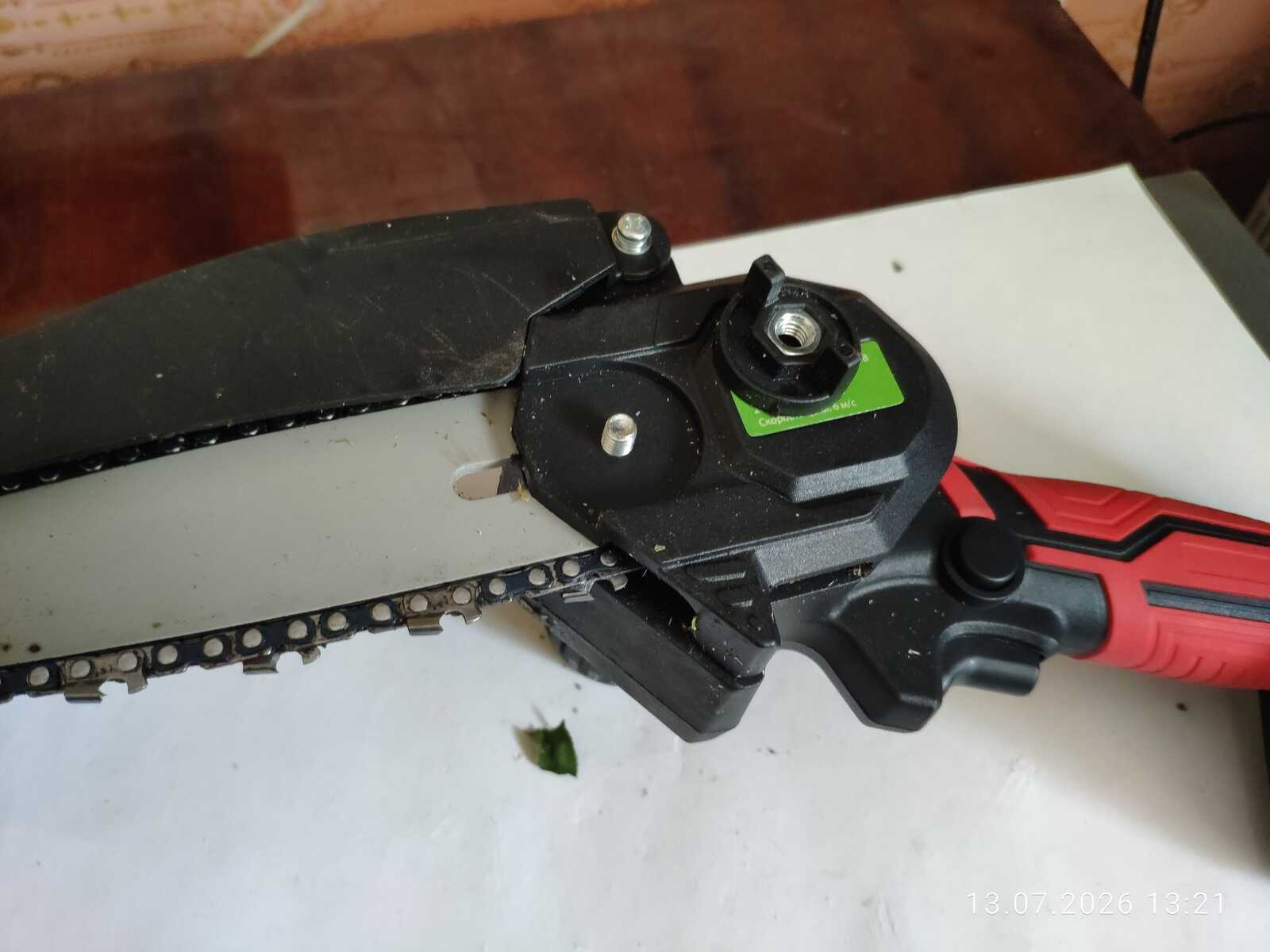

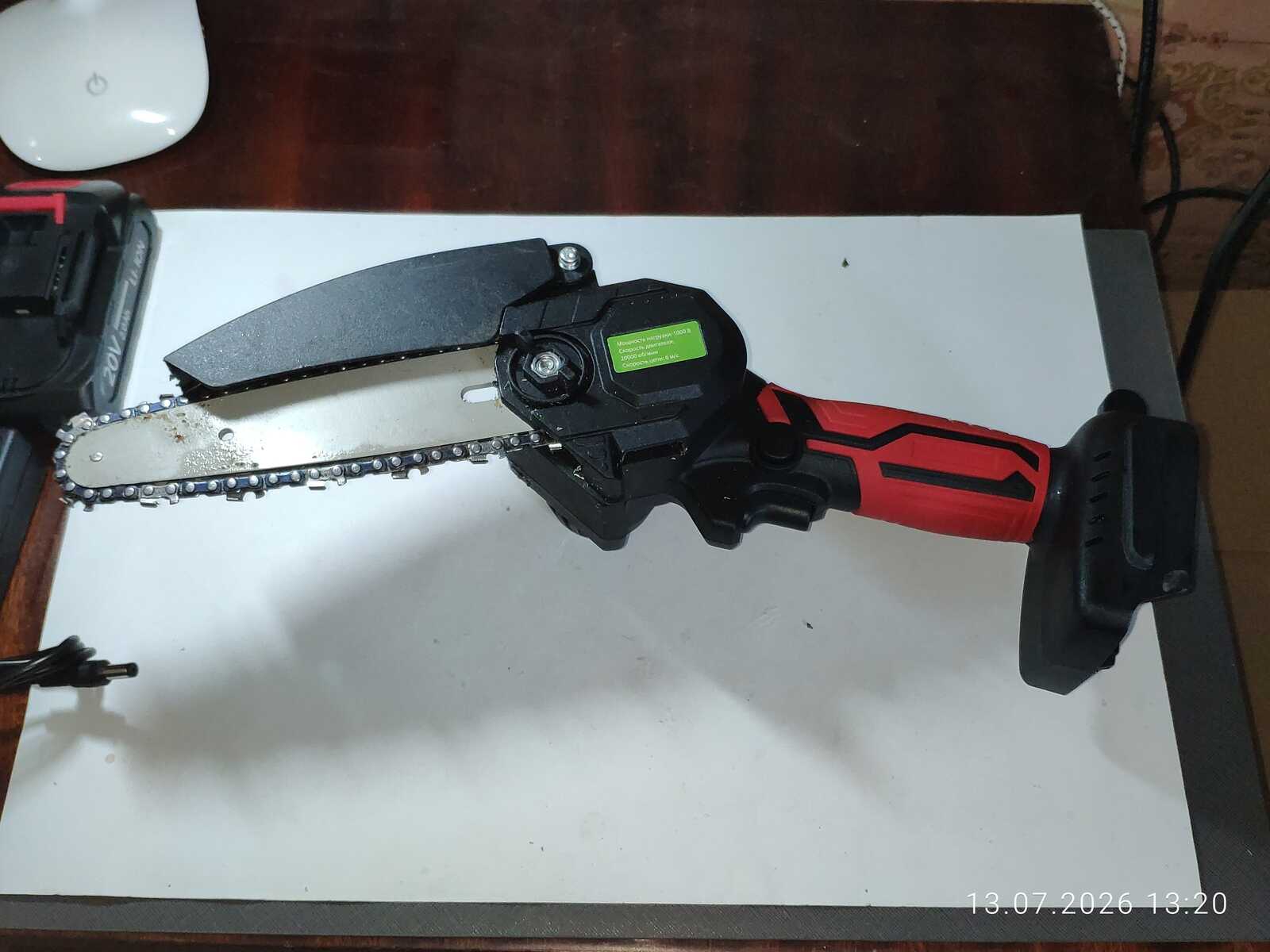

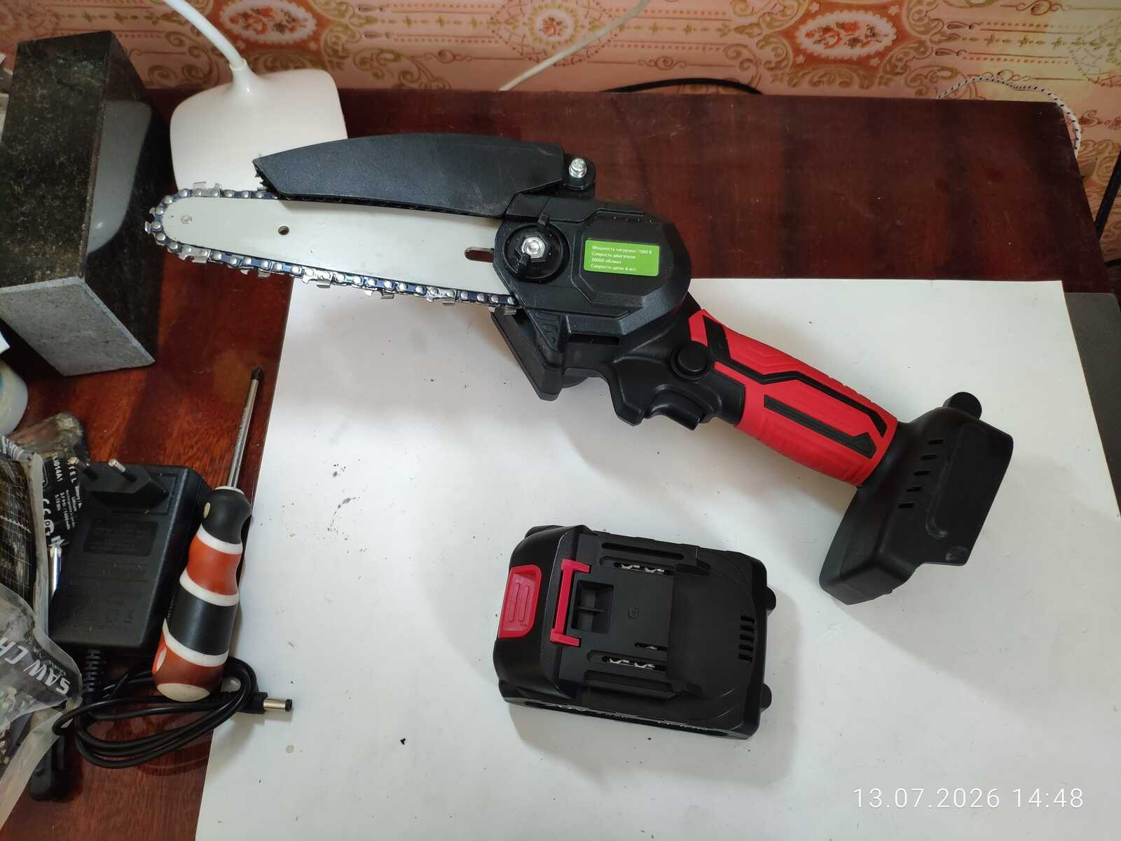

Теперь рассмотрим пилу.

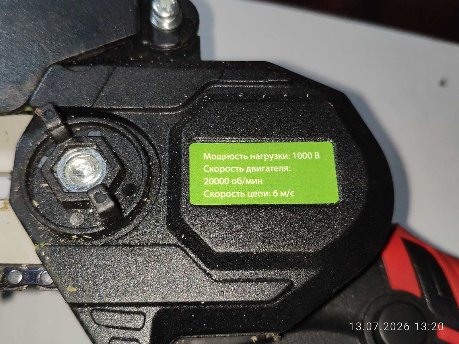

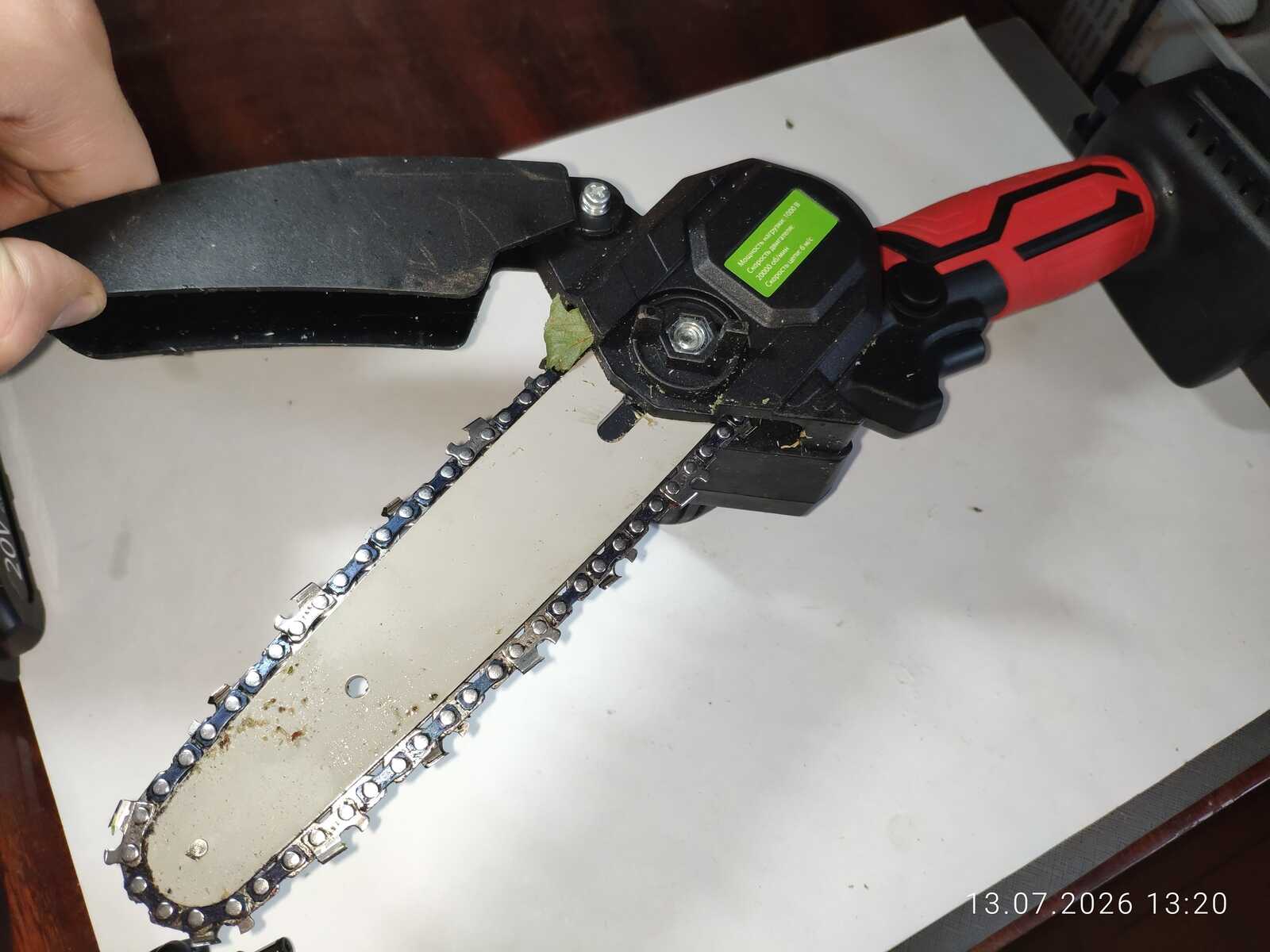

На устройстве есть этикетка с мощностью нагрузки 1000 вольт. Скорость двигателя — внушительные 20 тысяч оборотов в минуту. Скорость цепи — целых 6 метров в секунду (в инструкции заявлено чуть больше одного метра в секунду). Мы сейчас лицезреем некомпетентность во всей красе. А потом удивляемся, почему требования в руководстве бывают настолько абсурдными, что даже представляют опасность для потребителя, если он попытается им следовать.

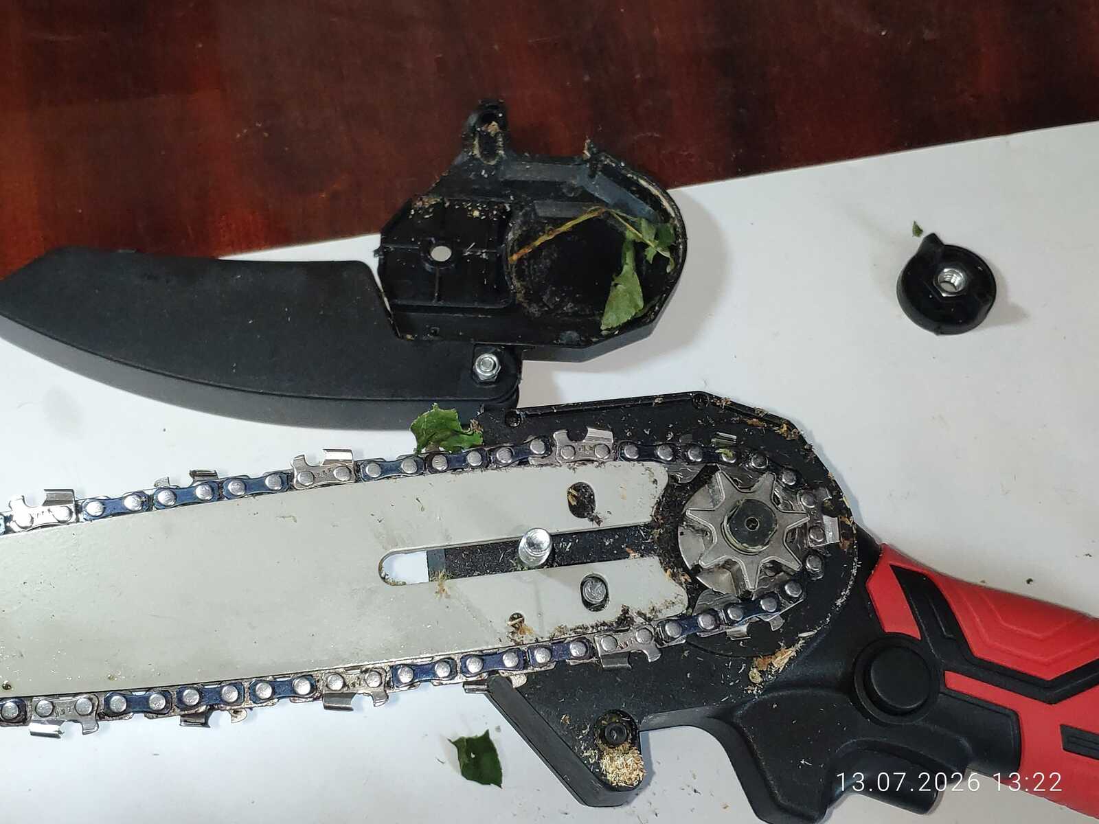

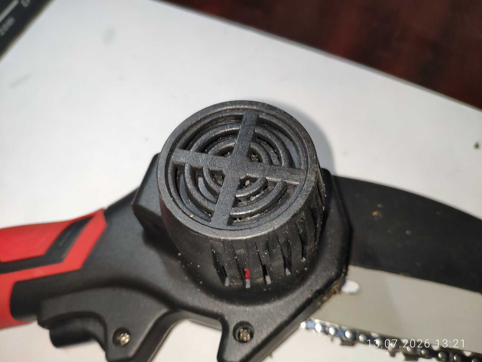

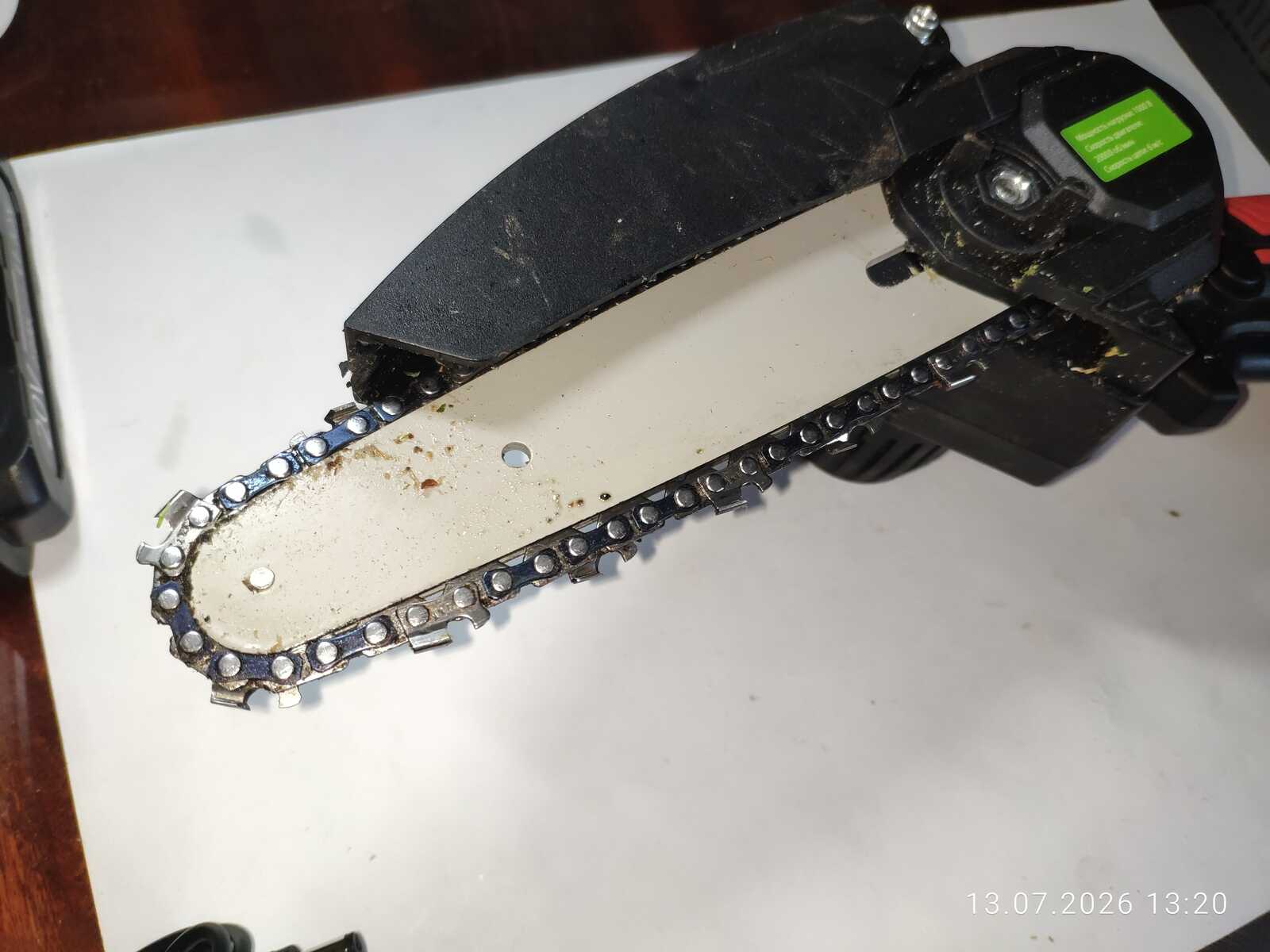

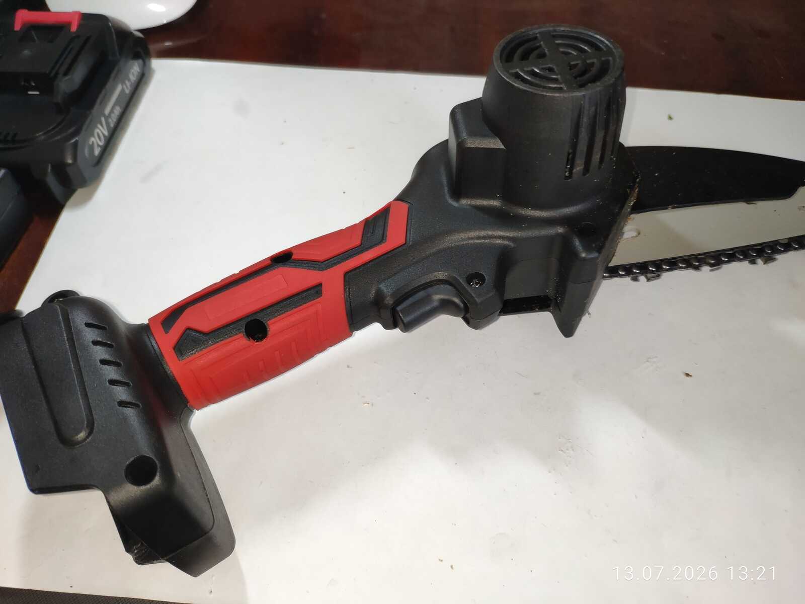

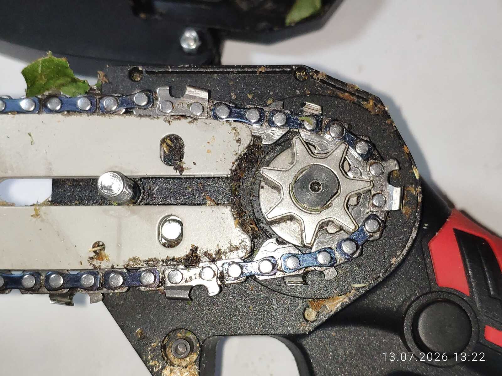

В целом, если закрыть глаза на бред в инструкции и на наклейках, то в умелых руках устройство вполне полезное. Только вот защитный кожух здесь такой, что лучше бы его и не было, так как реально защитить он не сможет своей хлипкой конструкцией, а лишь внушает ложное чувство безопасности. И не поймите неправильно: я не против таких дешёвых инструментов. Это даже хорошо, что существуют такие вещи, даже если они могут быть опасными при неправильном использовании (любая вещь опасна при неправильном использовании, даже карандаш). Но вместо хлипкого защитного кожуха производитель мог потратить ресурсы на что-то другое.

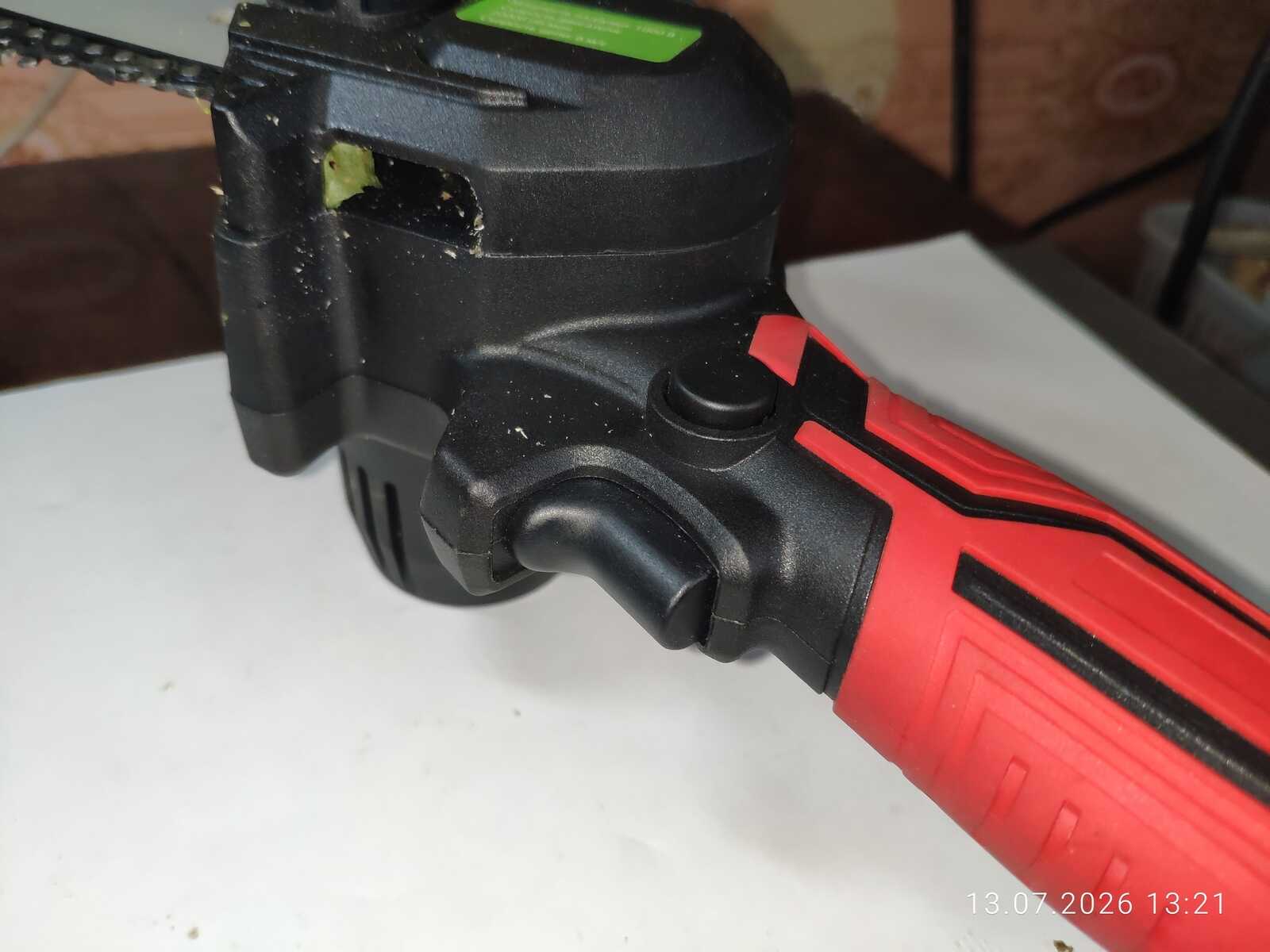

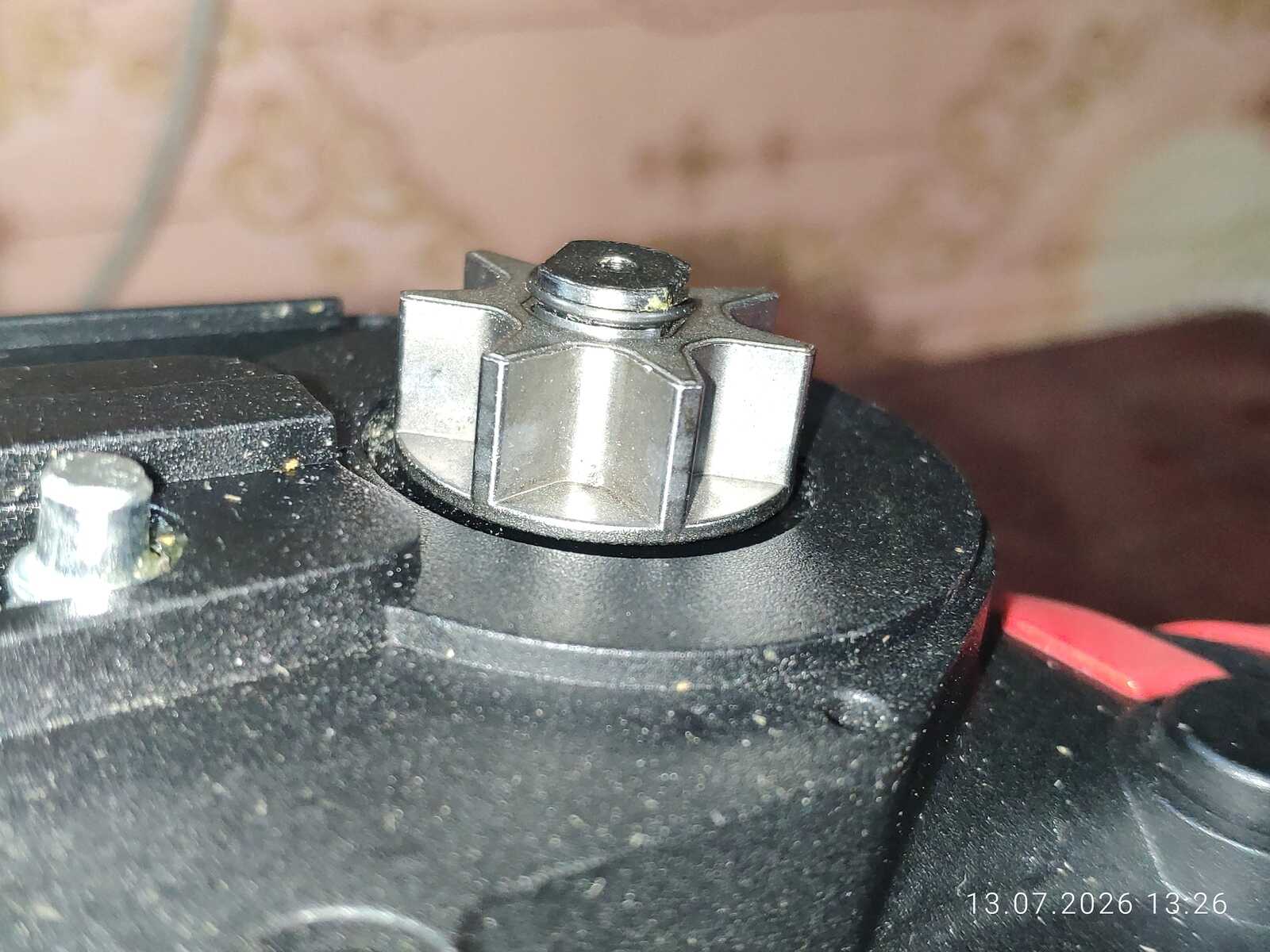

С первого взгляда корпус изготовлен хорошо, есть даже резина на рукоятке. Кнопка включается, только если зажать предохранитель. Однако замечу, что у данной пилы нет плавного пуска. Вместо бесполезного и даже мешающего кожуха производитель мог потратить ресурсы на кнопку с плавным пуском, чтобы двигатель и шестерни редуктора не офигевали при старте.

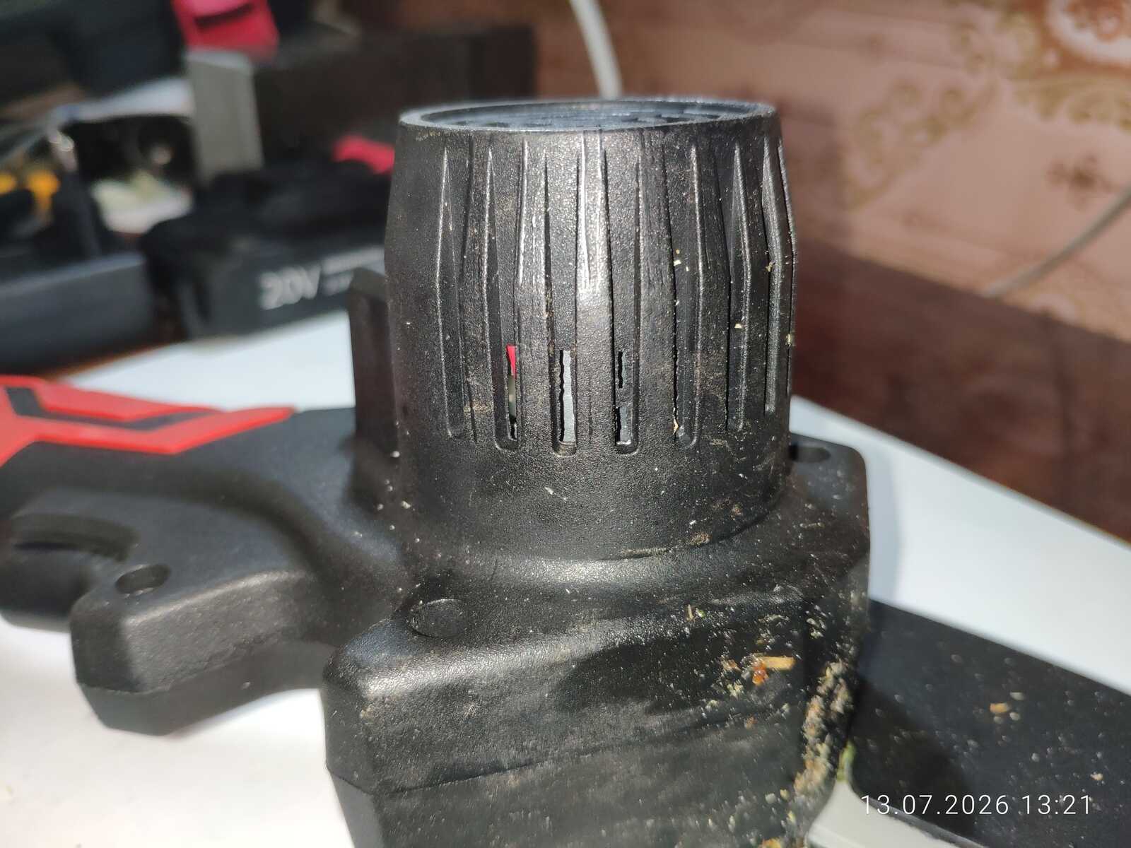

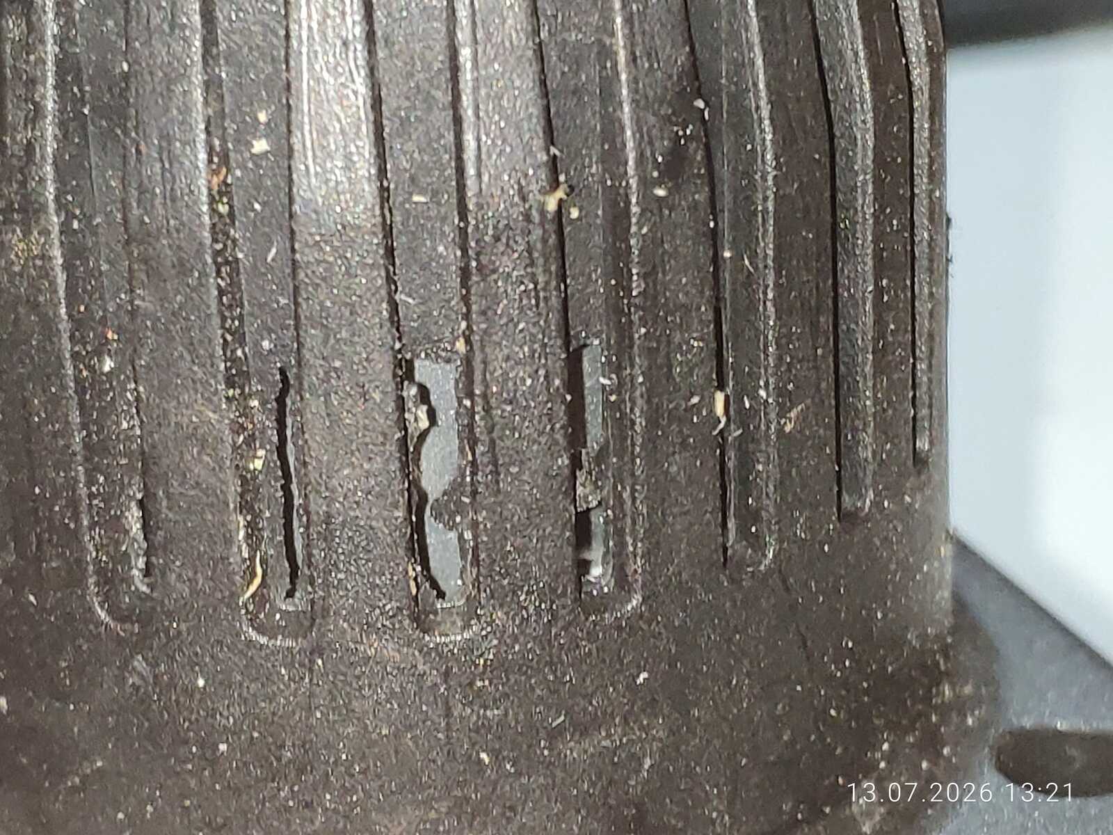

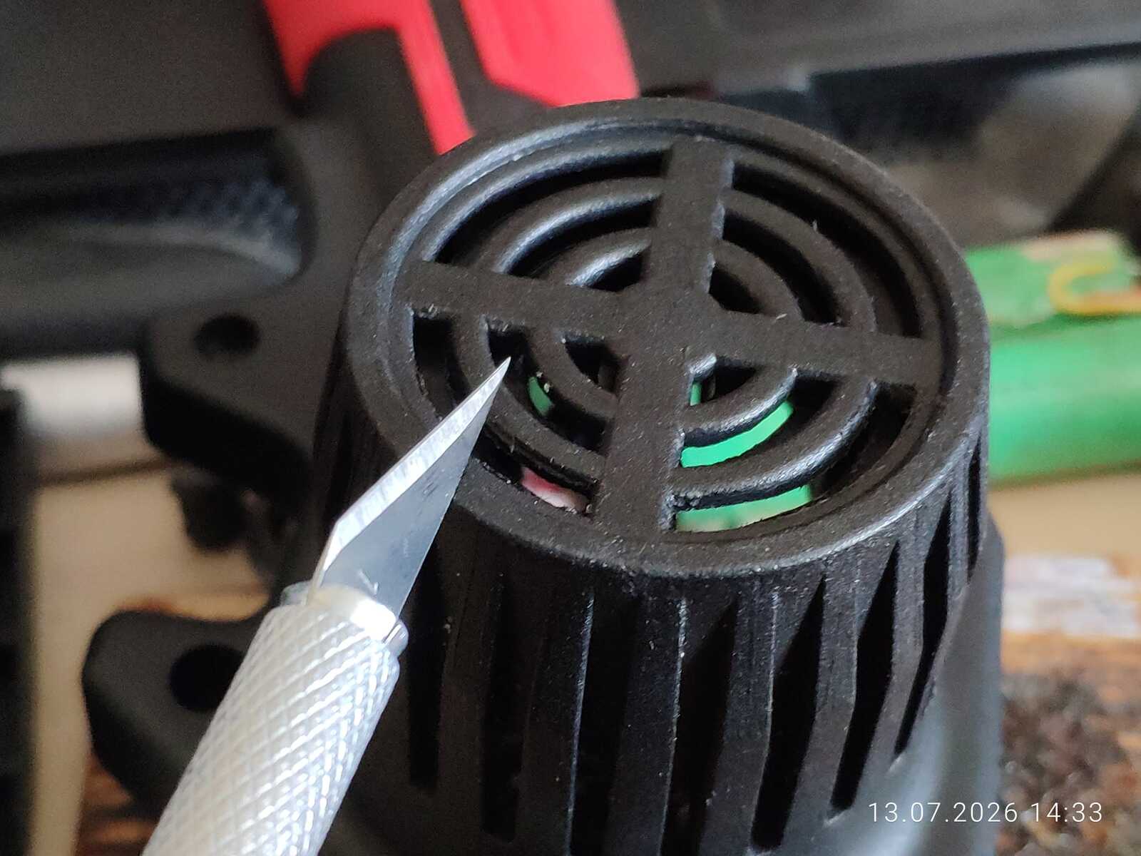

Но главная проблема практически любого дешёвого инструмента — это пластиковый облой в отверстиях вентиляции и охлаждения. Однако без этого недостатка инструмент стоил бы гораздо дороже. Да, это значительно сокращает срок службы устройства, так как облой мешает охлаждению двигателя. Будет ли наличие закупоренных вентиляционных отверстий гарантийным случаем, если бы я принёс устройство в сервисный центр? Расчистили бы они там корпус от облоя за счёт производителя? Очень сомневаюсь, ведь устройство нормально включается и работает, что ещё надо?
По факту получается, что сделали дёшево и с косяками, но при этом лицемерно запрещают пользователю как-либо ремонтировать и даже разбирать устройство для обслуживания, а там есть что обслуживать.
Интересно, а если я разобрал кожух и снял шину с цепью, это тоже является нарушением? Какой я плохой пользователь, оказывается.

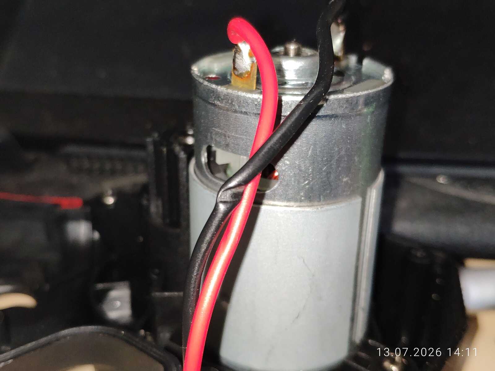

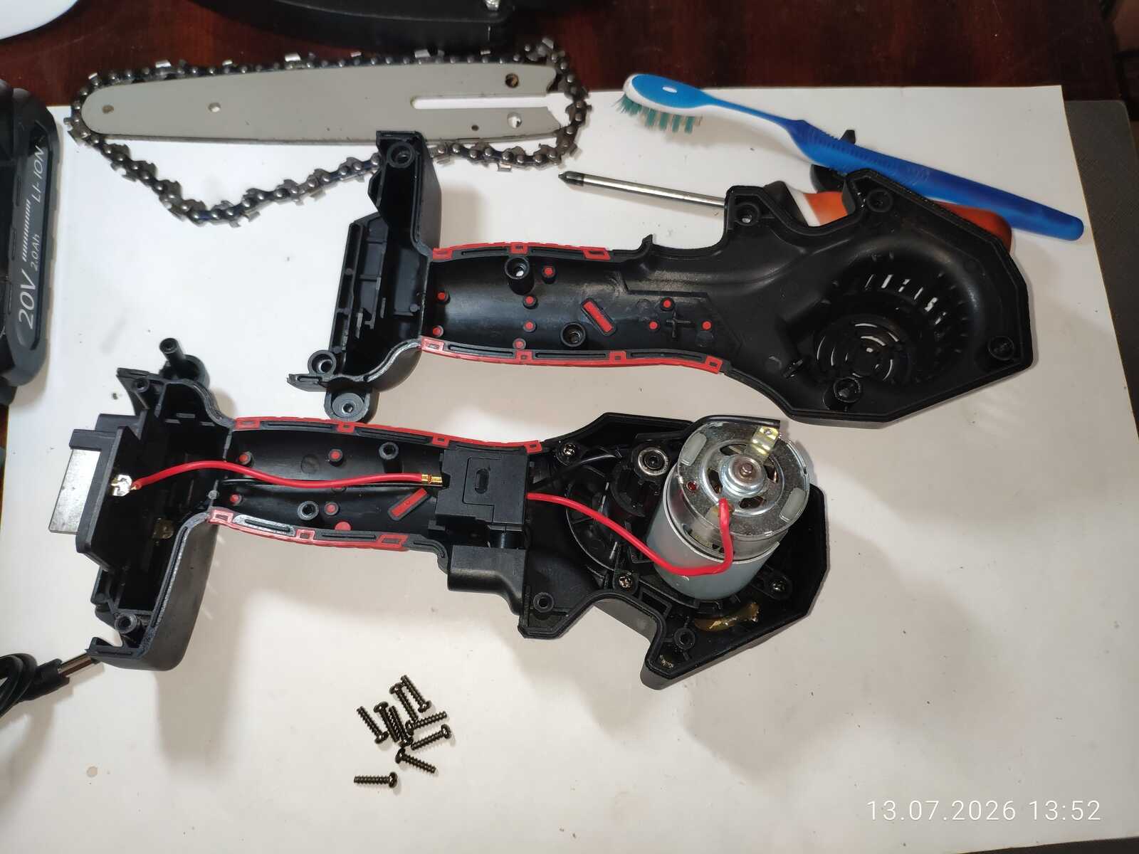

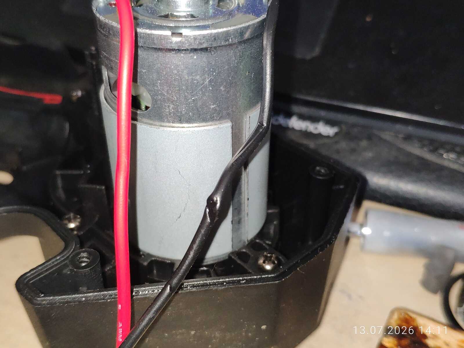

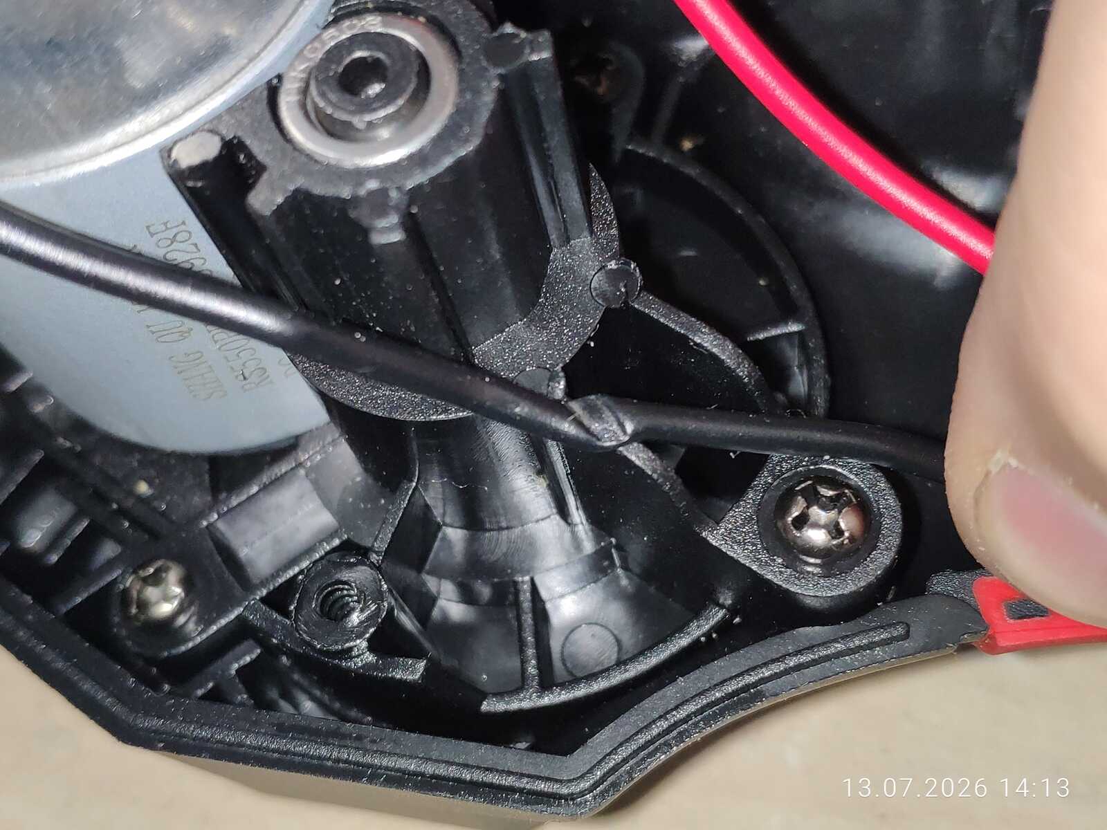

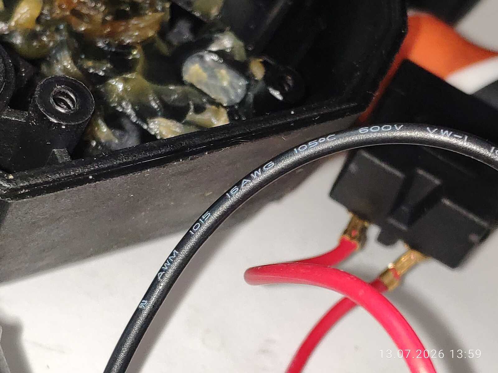

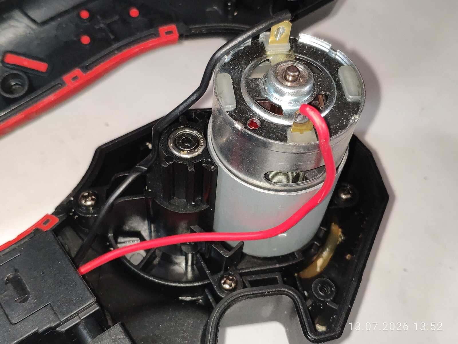

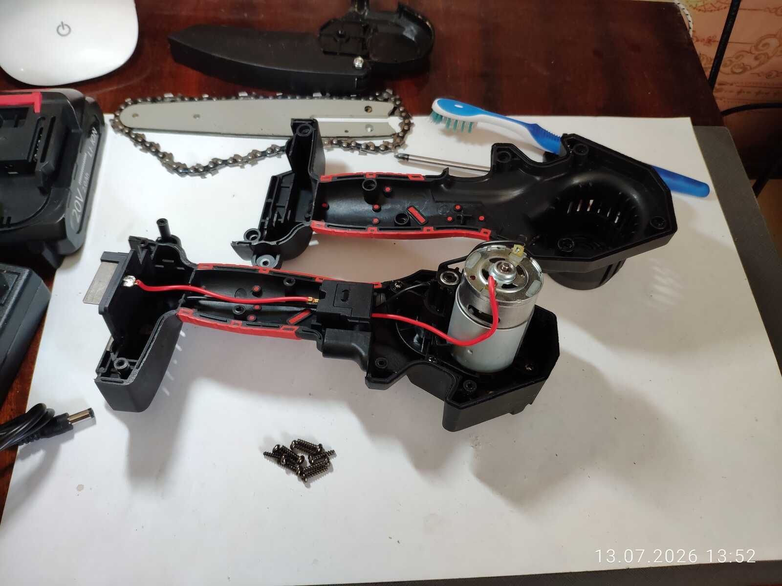

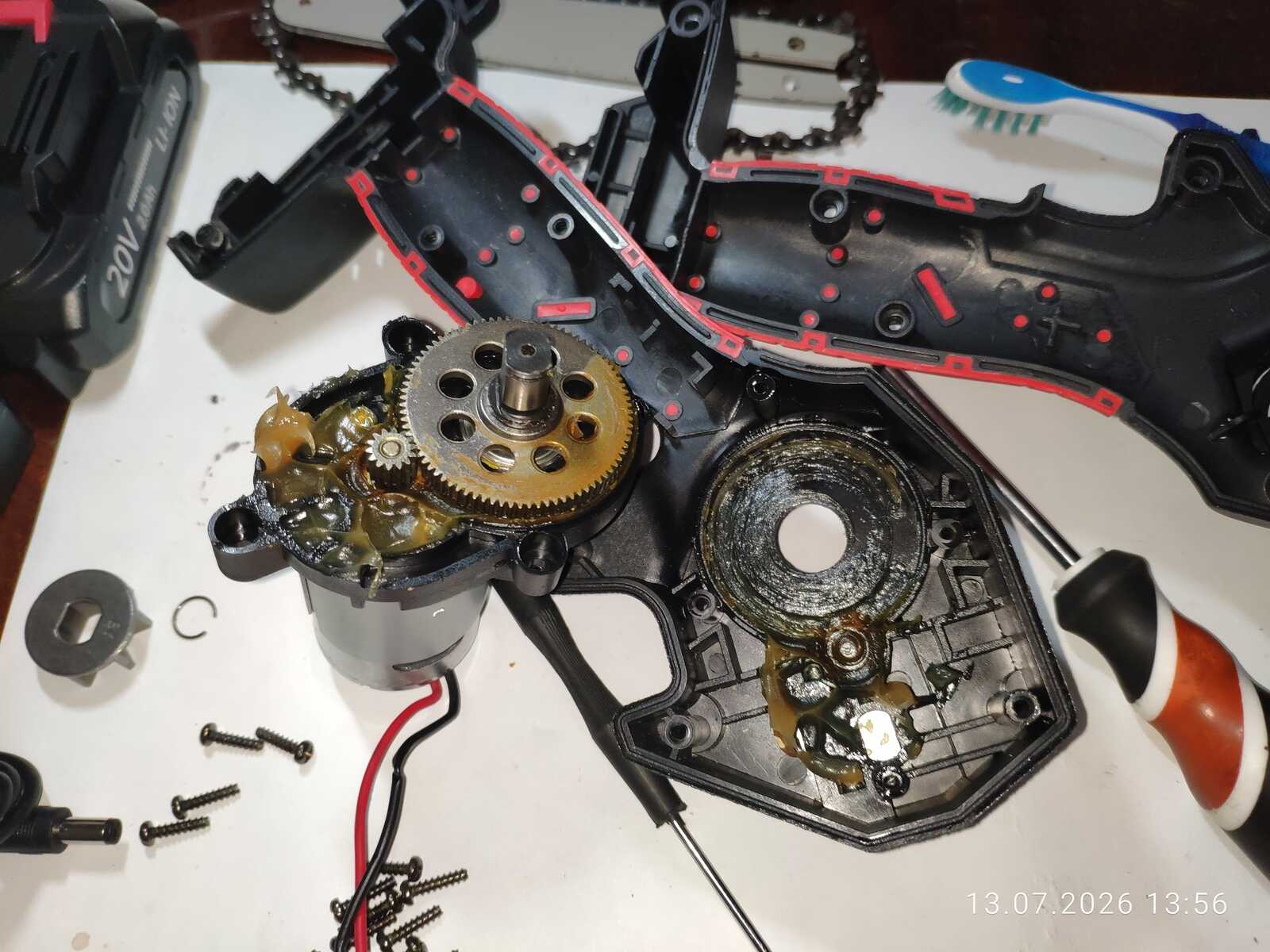

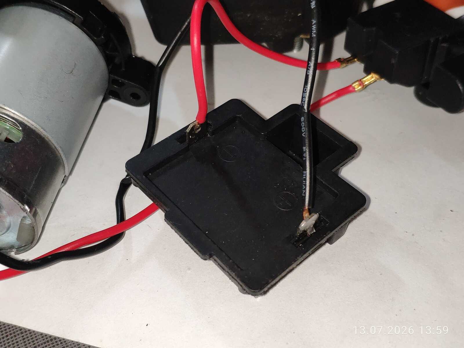

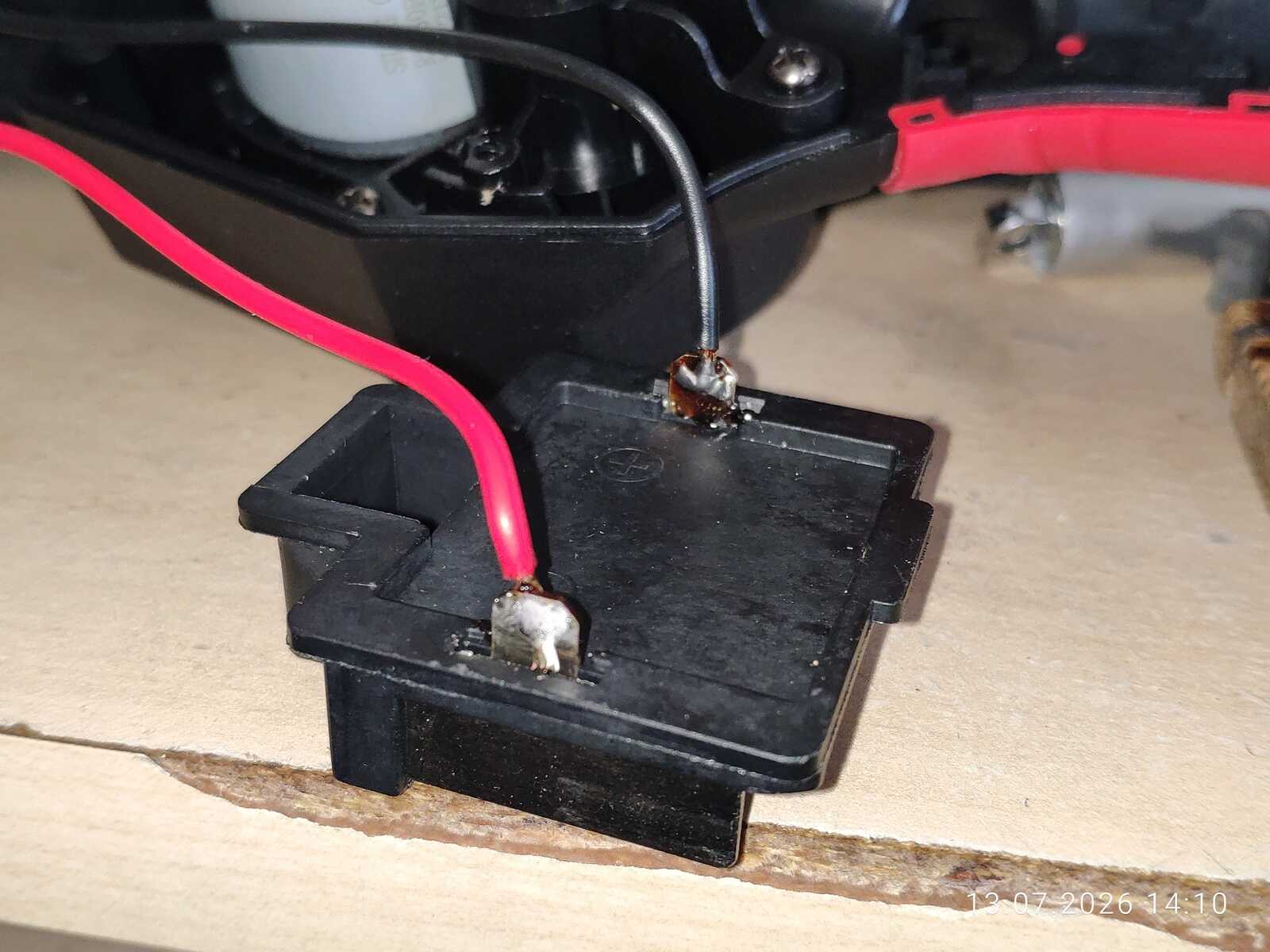

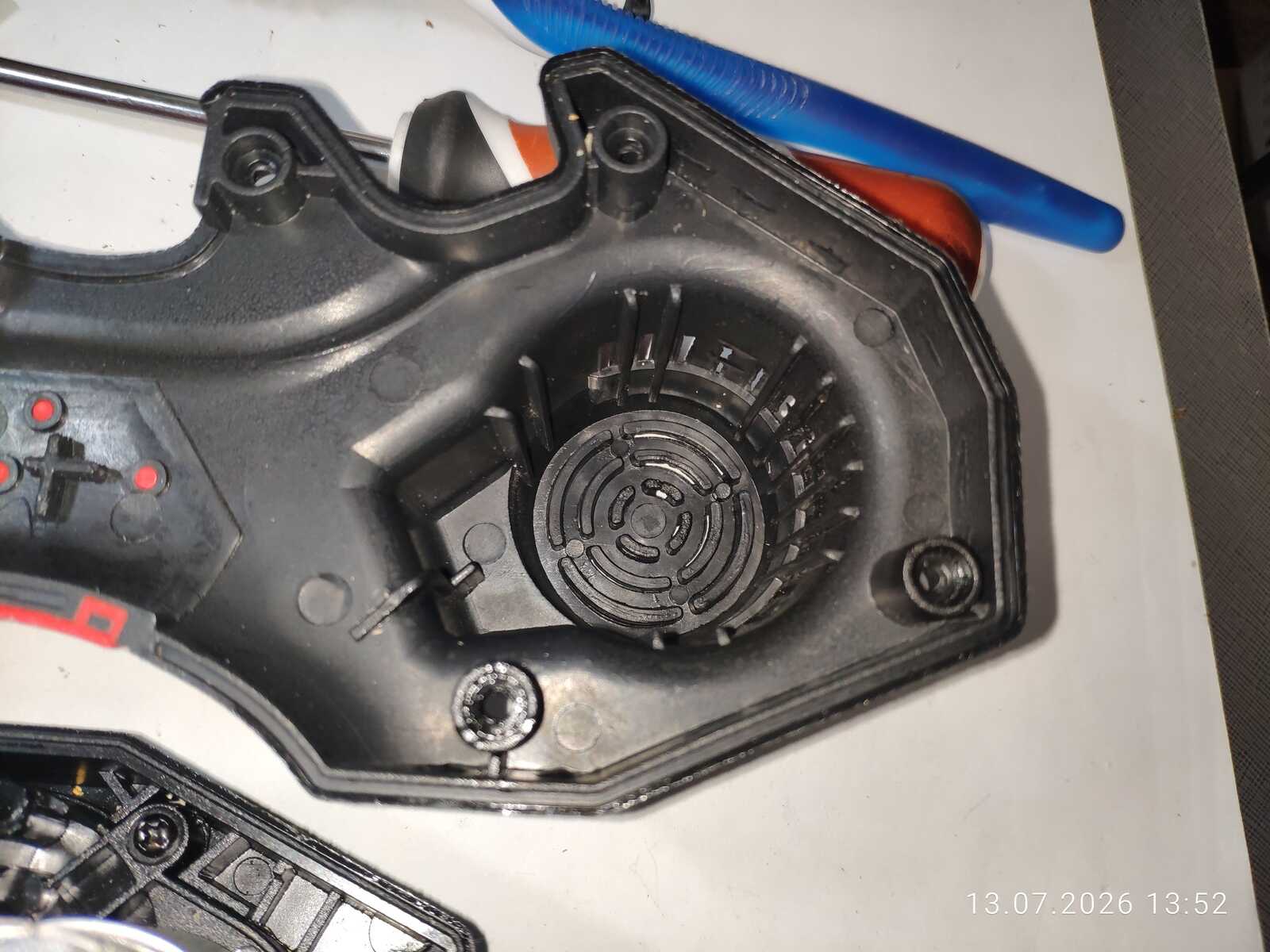

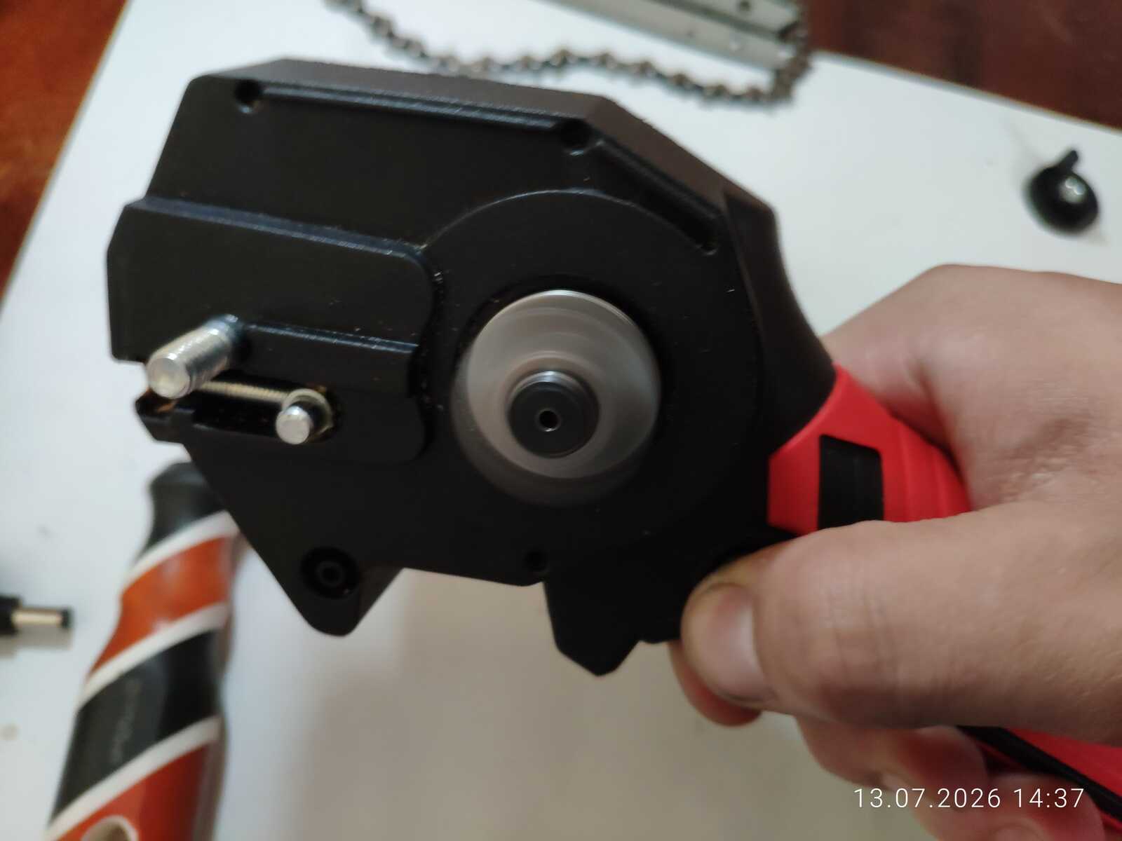

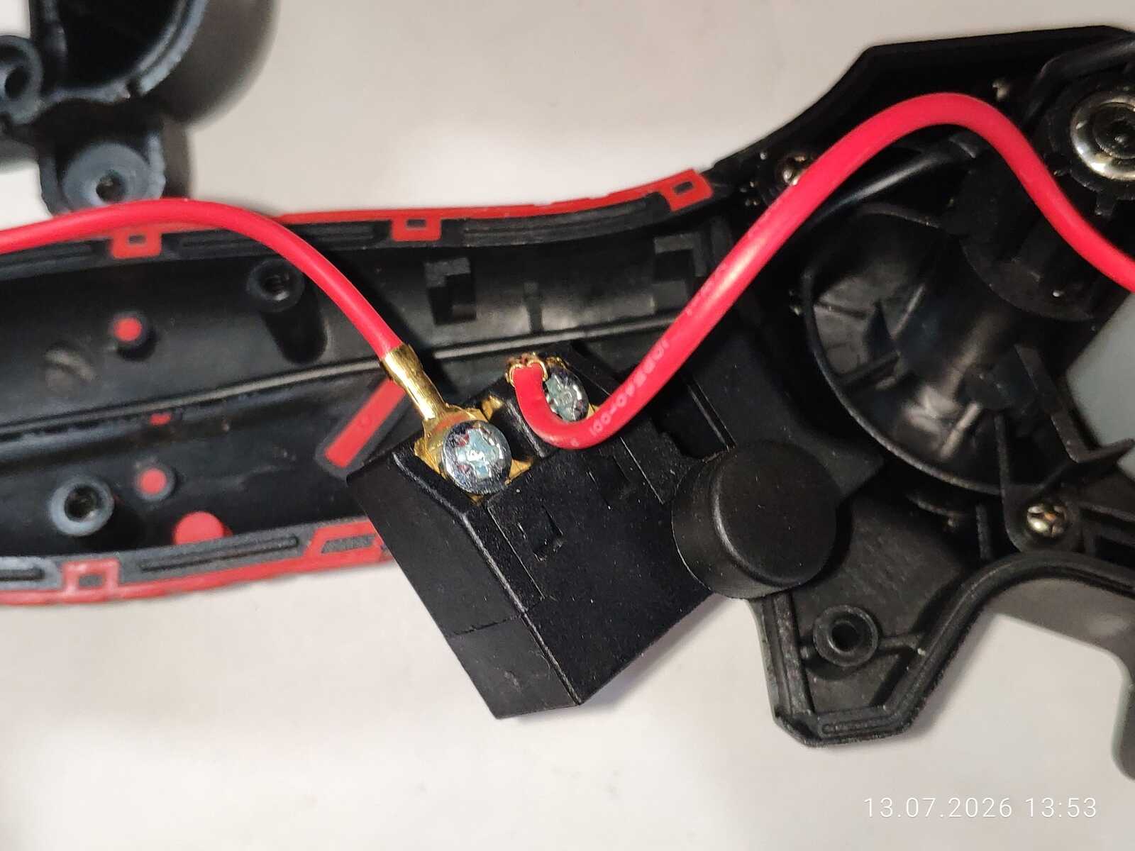

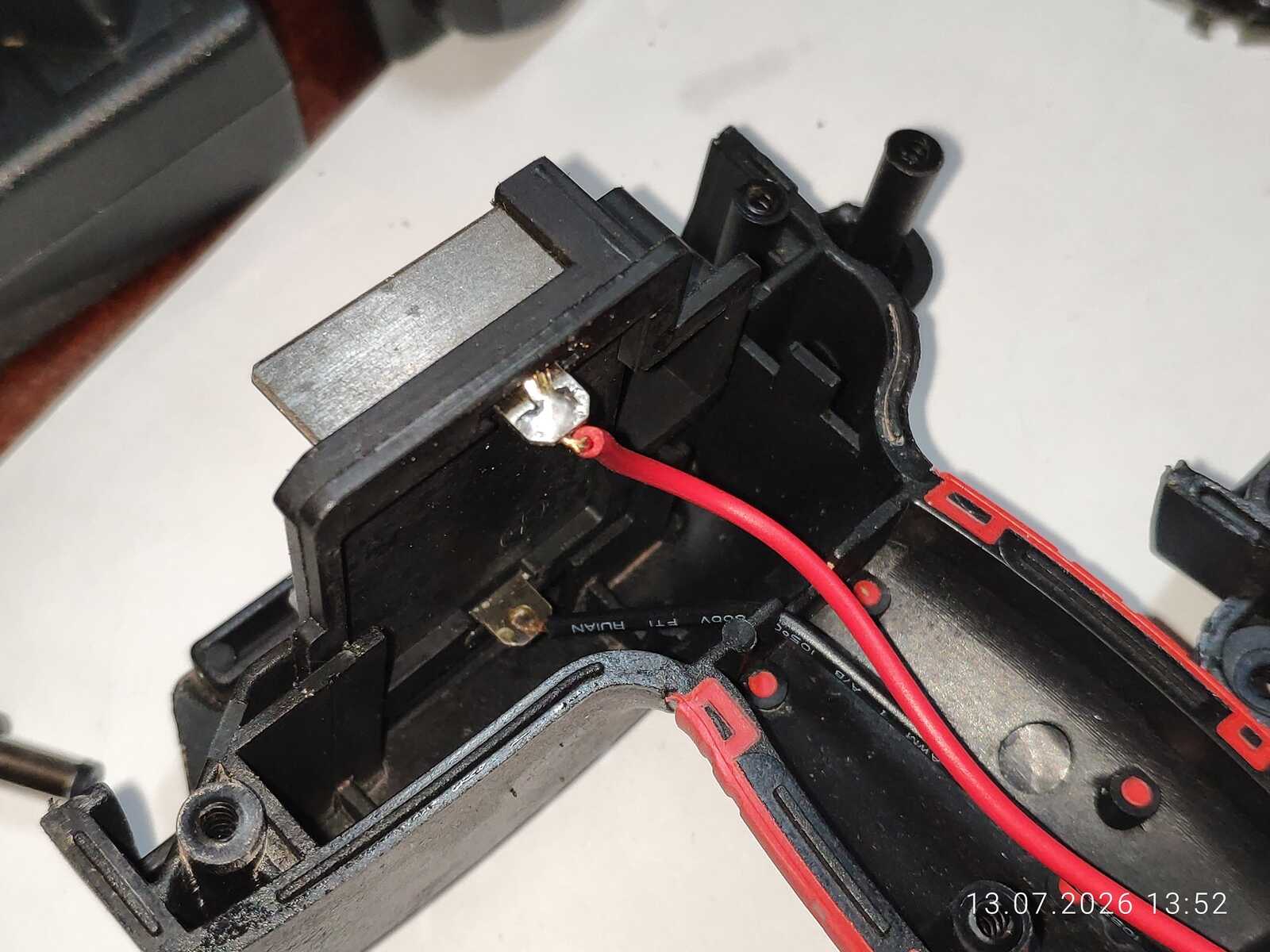

Внутри устройства можно обнаружить несколько проводов, кнопку и двигатель с редуктором. Уже сейчас можно заметить халатность при сборке устройства: чёрный провод оказался пережат корпусом возле двигателя.

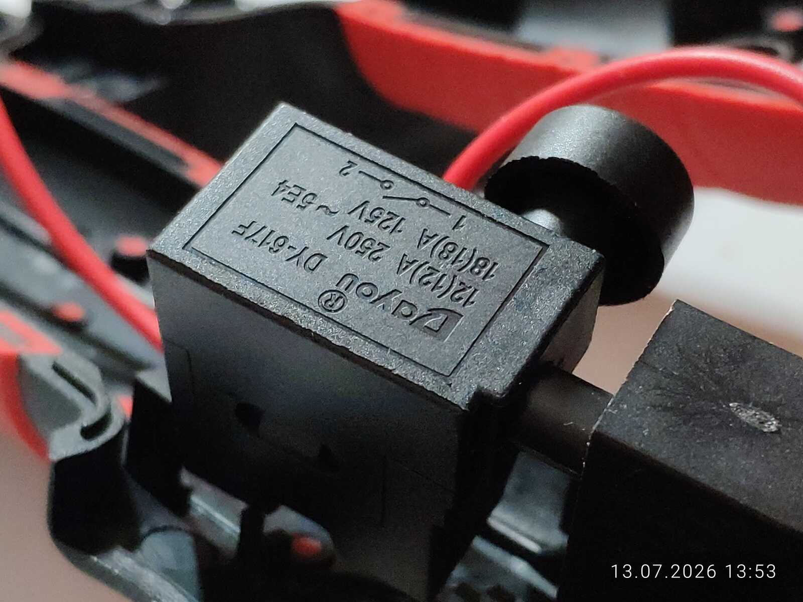

Установлена кнопка DY-617F. Особое внимание заслуживает сомнительное качество пайки, но к этому мы ещё вернёмся.

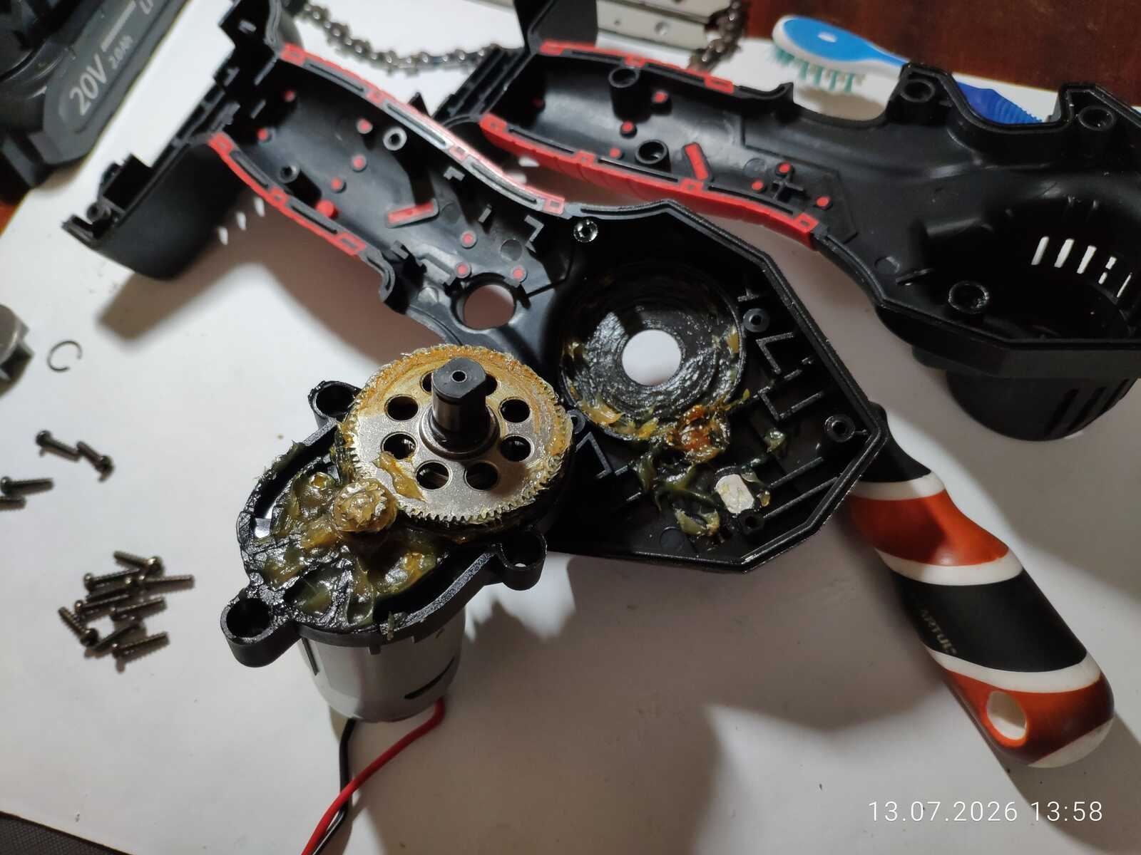

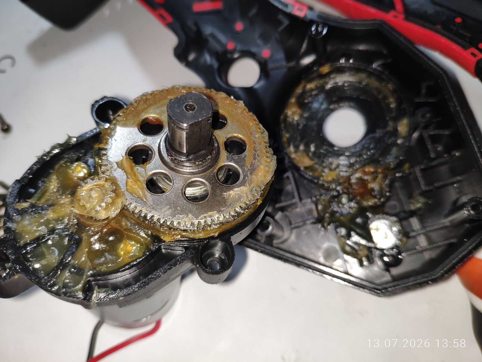

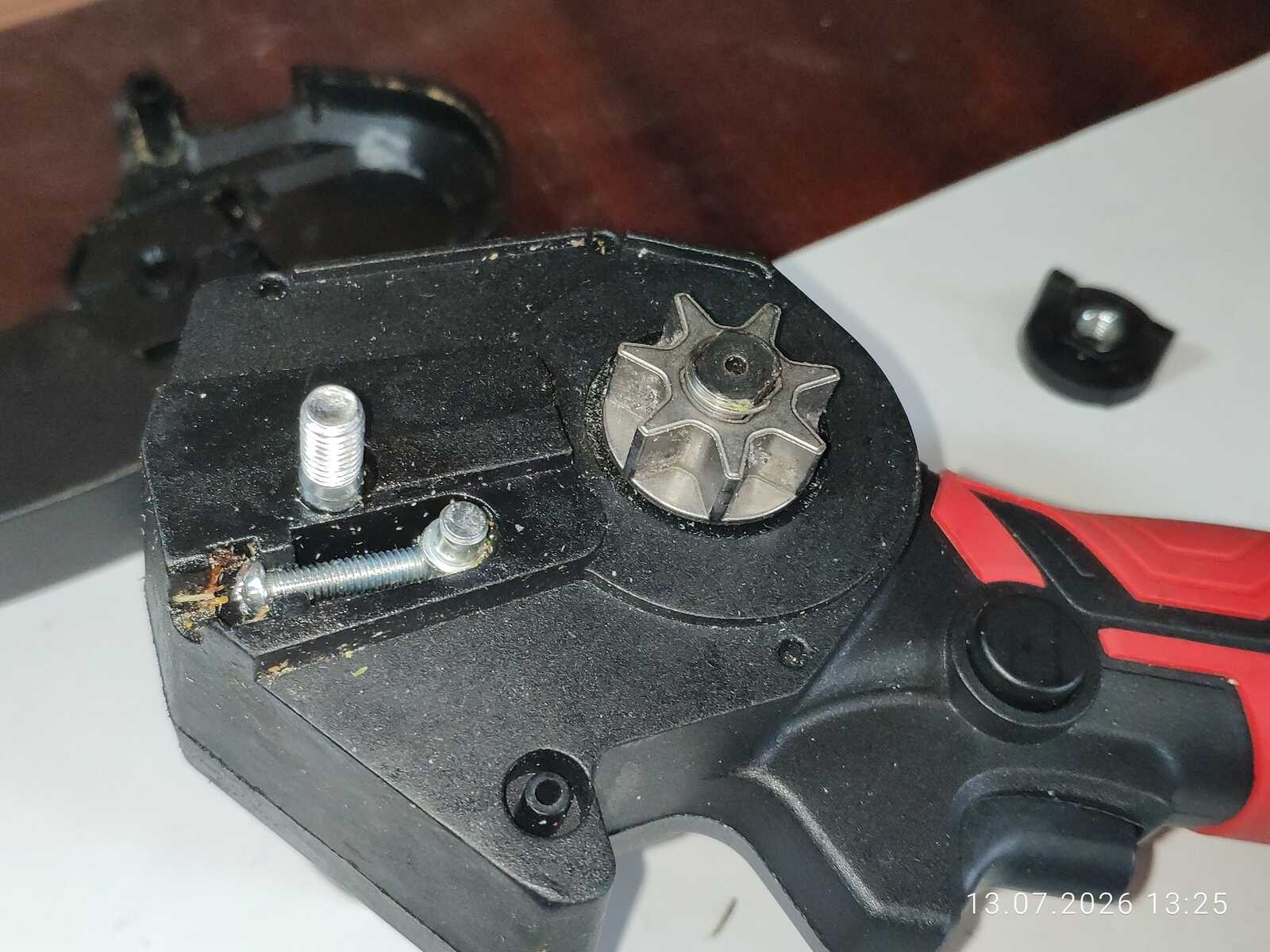

Продолжаю разборку. Откручиваю редуктор с двигателем.

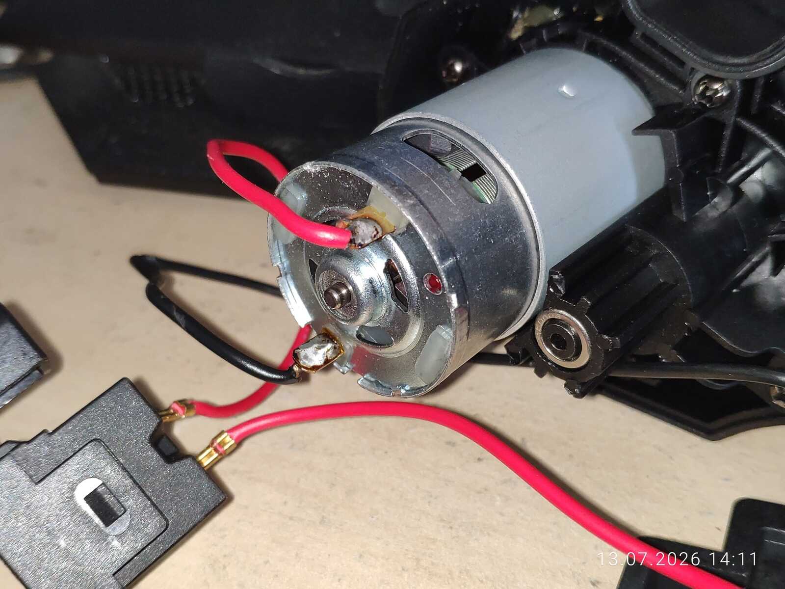

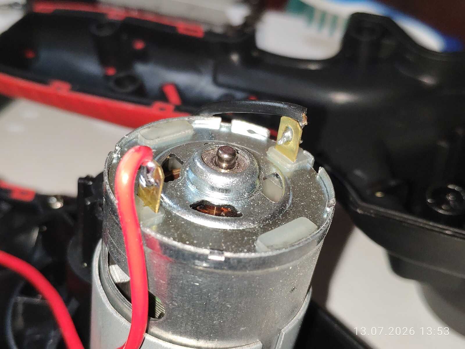

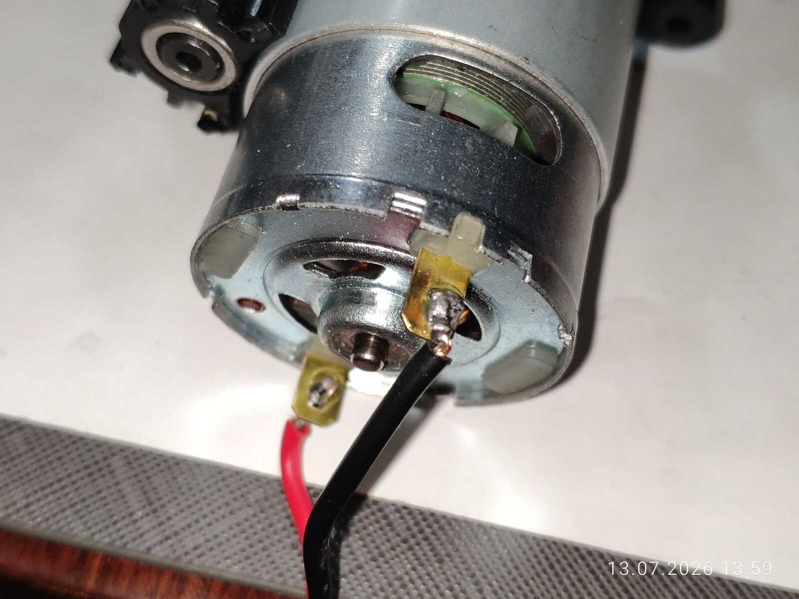

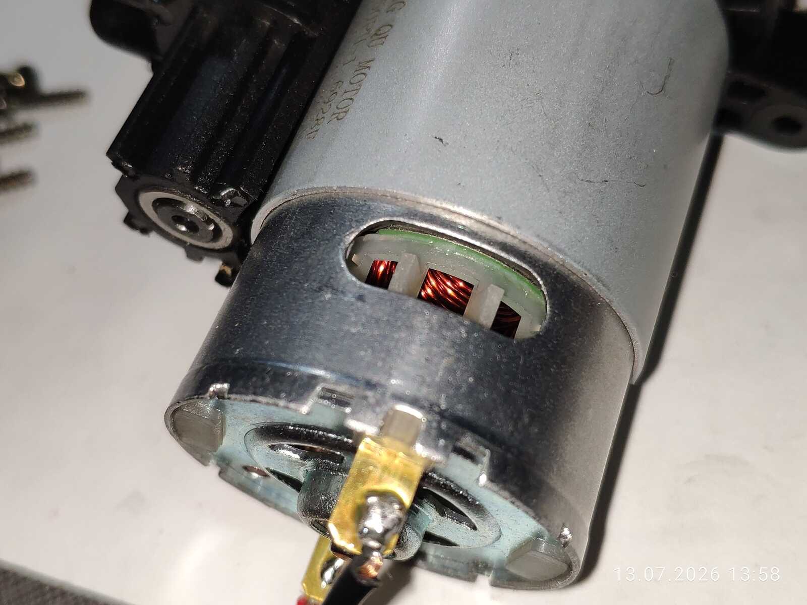

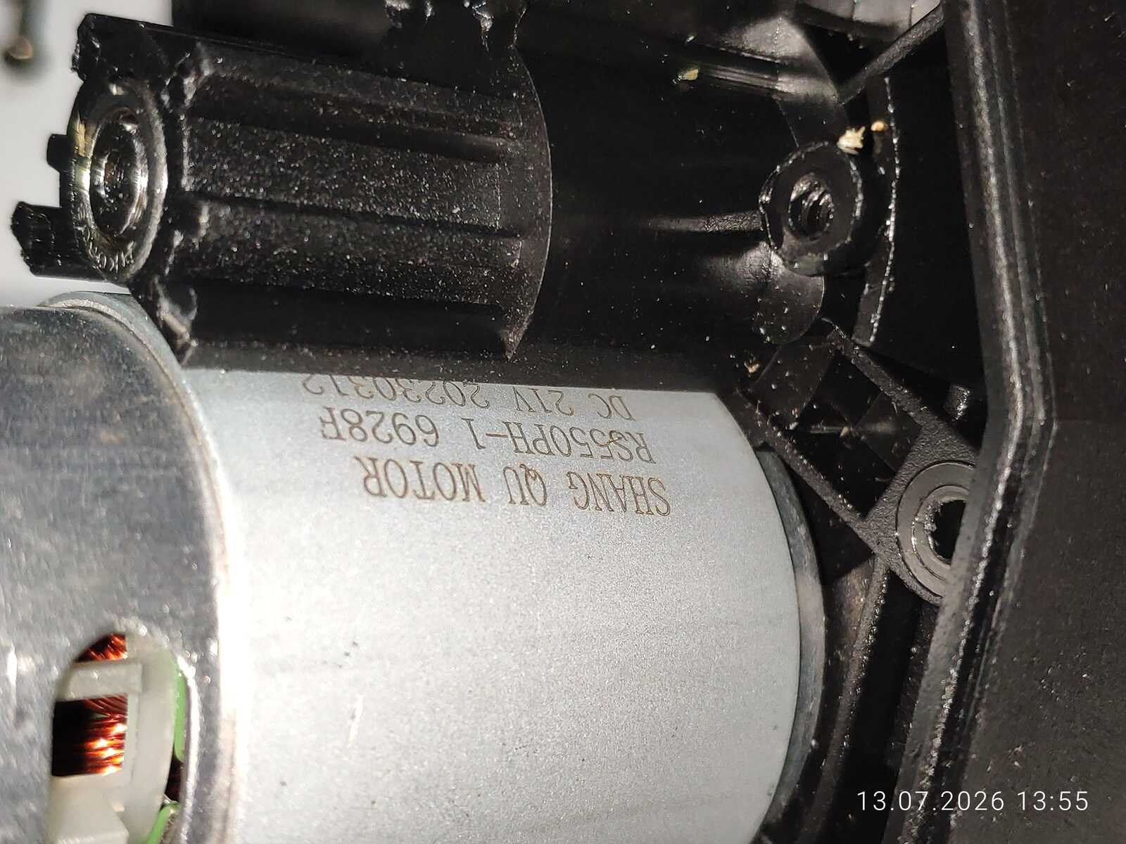

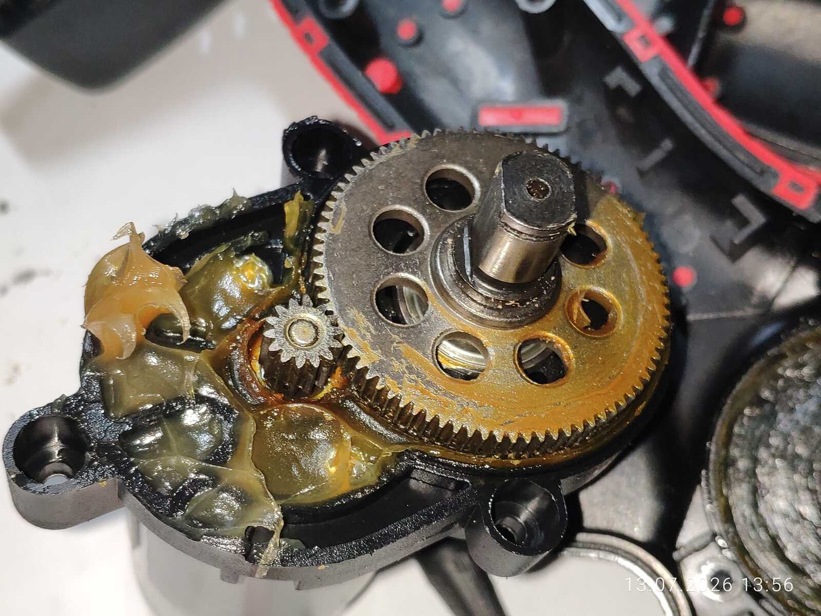

Двигатель, к слову, RS550PH-1. На корпусе указано рабочее напряжение 12 вольт, а это значит, что двигатель работает в перегрузке от 21 вольта. Ну и, опять же, качество пайки хоть и удовлетворительное, но не для меня. Я такую пайку считаю недостаточно надёжной, особенно учитывая вибрацию при эксплуатации.

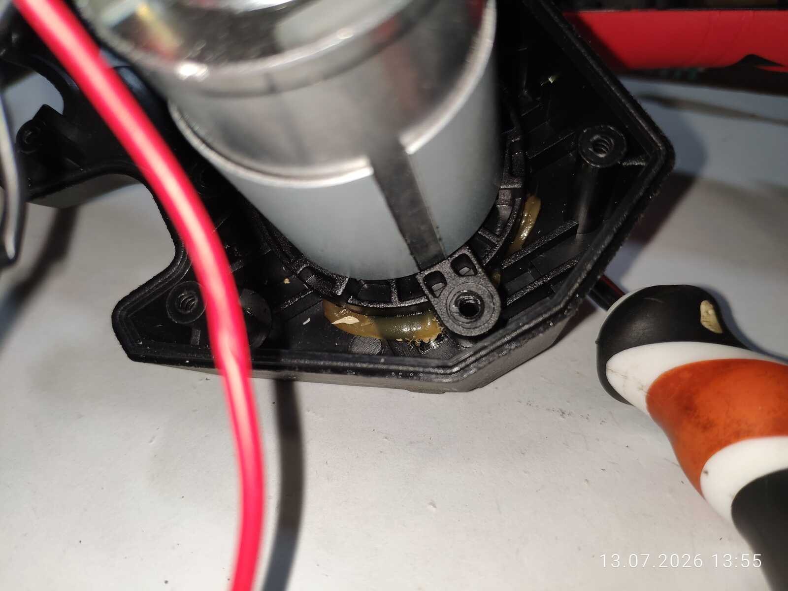

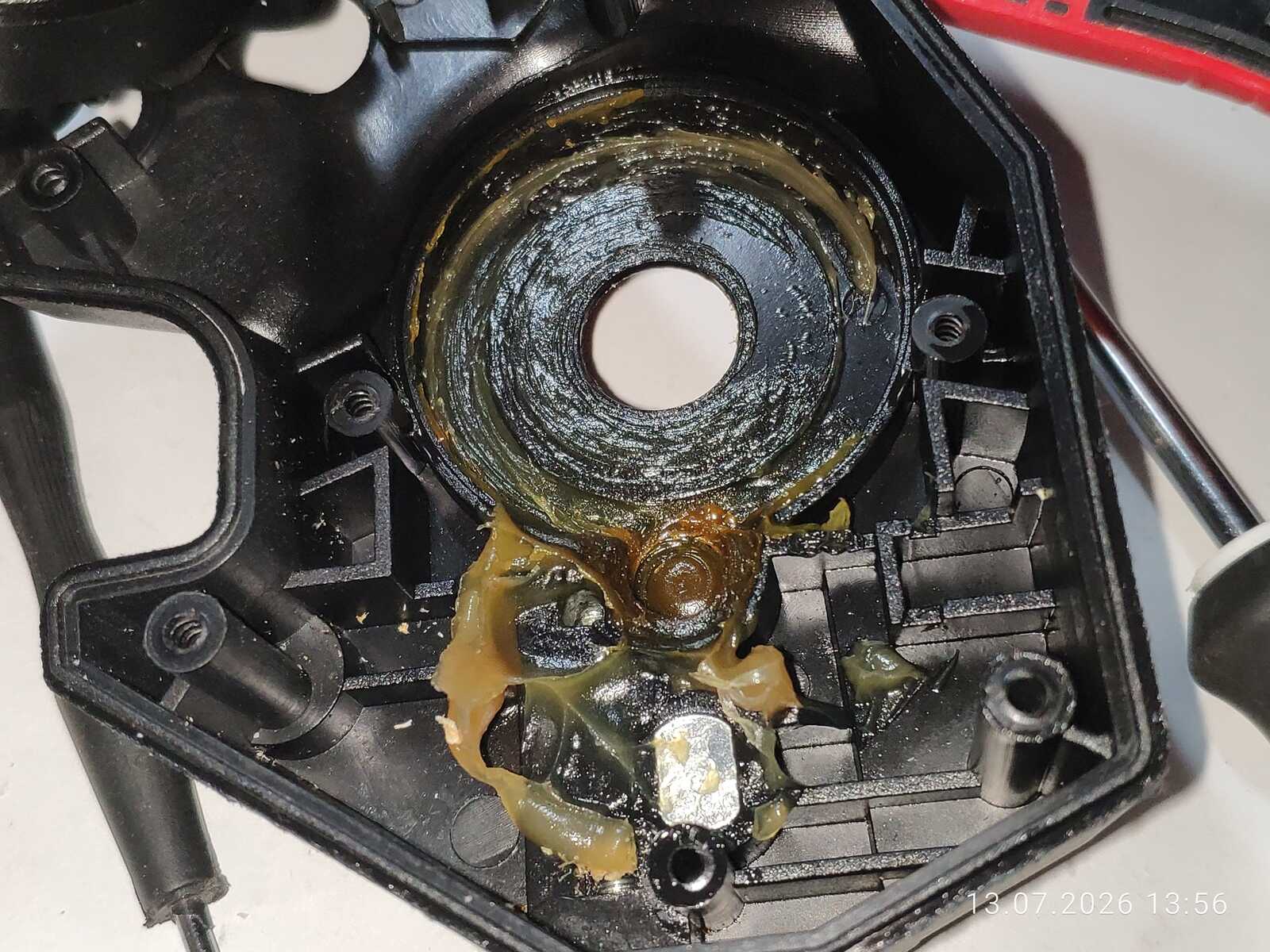

В редукторе нанесен какой-то солидол. На главной шестерне он даже немного потемнел. Смазка не внушает доверия, но она есть, и её достаточно много, хотя большая часть оказалась в незадействованных полостях.
Не знаю, как долго она прослужит. Думаю, нужно будет заменить её чем-то более адекватным и подходящим. Учитывая такие нюансы, запрет на самостоятельный ремонт выглядит как умышленное причинение вреда потребителю, обществу и экологии. Даже если этот механизм очень прост и дешев, это не значит, что его нужно доводить до поломки, используя в том виде, в котором он был предоставлен производителем.
Если бы я не разобрал устройство, я бы не обнаружил нюанс с подозрительной, даже потемневшей смазкой в зоне вала двигателя. Я бы не обнаружил сомнительное качество пайки, а ведь это непростая электроника: инструмент подвергается серьёзному уровню вибрации при работе. Поэтому я перепаял таким образом, чтобы припой удерживал соединения с двух сторон, а не просто висел соплями, как с завода.
Я буквально продлил жизнь устройству своим вмешательством и теперь знаю, что его следует потом снова разобрать и заменить заводскую сомнительную смазку на более подходящую и качественную. Да и пережатый провод мог нести в себе серьёзную опасность, если бы он был прижат к металлическому корпусу двигателя, а не просто зажат двумя половинками пластикового корпуса. Напоминаю про вибрации при работе устройства.
Горящие провода — это вам не шутки: даже при замыкании обычного 12-вольтового аккумулятора, а тут 21 вольт, способный выдать больше 300 Вт мощности при замыкании в заряженном состоянии. И производители при этом всячески запрещают потребителям вскрывать устройства. Разумеется, вентиляционные отверстия тоже прорезал скальпелем. Теперь перегруженный двигатель не задохнётся при использовании.
Собираем обратно и проверяем. Работает даже лучше, чем когда было новым. Наверное, на это повлияла смазка, которую я перенес и заложил в почти сухие шестерни редуктора. Но надолго ли это поможет? Через пару месяцев, если не раньше, придётся снова разобрать и заменить смазку на более качественную. Про это, к слову, в инструкции не сказано — что редуктор следует тоже обслуживать. Ах да, ведь разбирать и ремонтировать устройство категорически запрещено... Вот когда сломается, тогда в сервис нужно будет нести, где наверняка откажут в обслуживании, так как найдут грязь на устройстве где-нибудь.
Конечно, с количеством смазки в редукторе не стоит злоупотреблять, слишком много - тоже плохо. Но судя по тому, как инструмент теперь работает, я вряд-ли переборщил.
