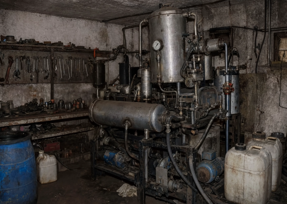

В Липецкой области местный изобретатель создал циклическую установку для перегонки отработанного масла. В отличие от многих кустарных аналогов, его оборудование выдаёт не примитивное печное топливо, а полноценную дизельную фракцию. Основной элемент конструкции — вертикальный резервуар объёмом 3000 литров, оснащённый ректификационной колонной и блоком автоматического управления.
Изображение: Flux
За один цикл, продолжающийся около 10 часов, в систему заливается 1800 литров отработки. На выходе получается до 1500 литров готового дизельного топлива и примерно 100 килограммов мазута в виде остаточного продукта. Применение двухконтурного охлаждения позволяет задействовать само перерабатываемое масло для отвода тепла, благодаря чему следующий цикл сокращается до 8 часов. Экономика процесса выглядит привлекательно: себестоимость очистки одного литра составляет около 3–4 рублей.
По сравнению с проточными системами, липецкая установка почти не подвержена закоксовыванию, а обслуживание жаровых труб занимает не более 15 минут. При работе через сутки ежемесячный объём производства может достигать 16 кубических метров дизельного топлива.
