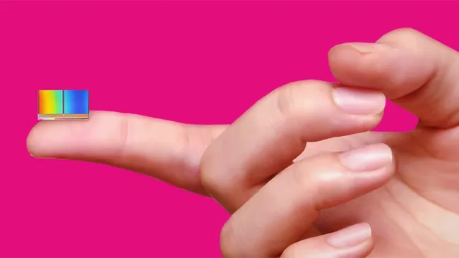

 Источник изображения: Kioxia
Новая память BiCS10 содержит 332 активных слоя. Плотность записи достигает 29 Гб/мм², что на 59% выше, чем у предшественника. Скорость передачи данных составляет 4800 МТ/с, что позволяет использовать такие чипы в накопителях с интерфейсами PCIe 5.0 и 6.0.
