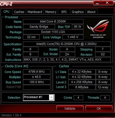

Стендовый процессор был разогнан до 4.8 ГГц при поднятии напряжения до 1.45 В.

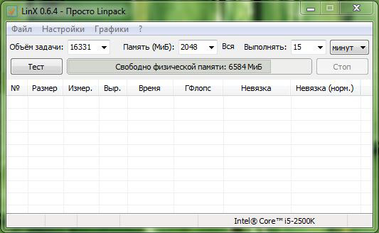

Тестирование эффективности охлаждающей способности заключалось в запуске утилиты LinX версии 0.6.4 с AVX. Время тестирования составляло 15 минут, а объем задействованной памяти равнялся 2 Гбайтам.

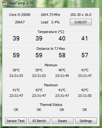

Отслеживание температуры осуществлялось программой RealTemp 3.70. Фиксировалась максимальная температура процессорных ядер.
Все программы использовались в операционной среде Windows 7 Максимальная с последними обновлениями. Температура воздуха в помещении на момент тестирования колебалась в районе 22-23 градусов по Цельсию.
