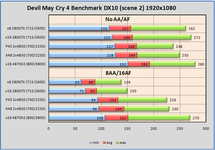

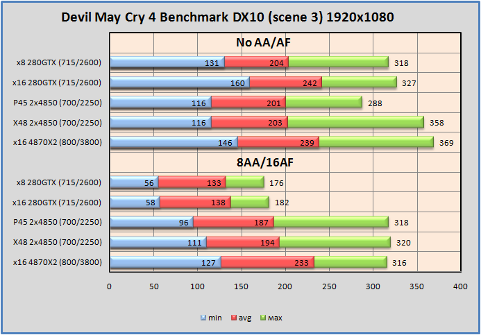

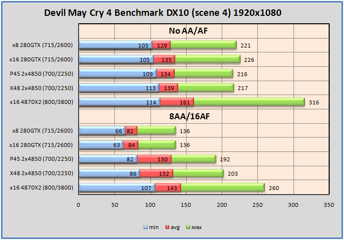

Devil May Cry 4 Benchmark DX10
Результаты тестов весьма не однозначны. Тут заметно, что при PCI-E х8 отставание испытуемых карт становится более явным. Смотрите: в третьей сцене, при PCI-E х16, GTX повела себя значительно быстрее. Неужели тут не хватает процессора? В четвёртой, при включении АА/AF результат по минимальному fps у 280GTX при х8 даже чуть выше, но это можно списать на неодинаковость действий персонажей при прохождении тестов в данном бенчмарке.
Здесь впервые пора сказать о качестве картинки. Это отдельный бенчмарк, насколько я знаю, есть такой же встроенный в игру. Так вот, дело в том, что качество графики на карте NV разительно отличается от карт ATI при использовании сглаживания. Жаль, не было самой игры, думаю, в ней оптимизации произведены более детально. В отдельном бенчмарке карты ATI практически не сглаживают зубцы косых линий, возможно именно поэтому результат при включении Antialiasing заставляет карту NV просесть вдвое. Этот бенчмарк в дальнейшем тоже исключается из списка тестов.

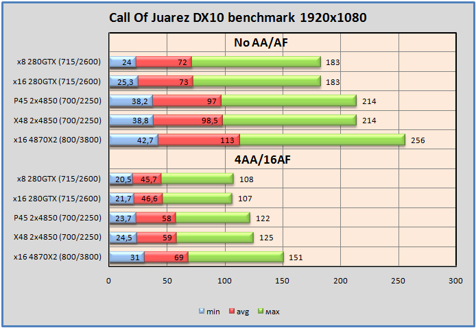

Call Of Juarez DX10 benchmark
Это тоже отдельный бенчмарк. Здесь так же заметна разница в качестве картинки на картах разных производителей. Может это трюк для повышения производительности в бенчмарке? Затем я вспомнил, что ранее я проводил сравнение производительности на своём компьютере с установленной 3870Х2 против конфигурации Phenom 9850 с такой же видеокартой, на котором выступал участник нашей конференции Alexandr82. Сравнив результаты, которые получились весьма похожими, выяснилось, что он использовал бенчмарк из игры, а я пользовался отдельным. Проанализировав ситуацию, выводов получалось два - оптимизации сделаны на уровне драйверов, и в самой игре такой разницы вряд ли будет, или на качество картинки положительно повлияли установки, сделанные в драйвере 280GTX, в частности оптимизации фильтрации и такой параметр как "сглаживание – прозрачность". Этот тест в дальнейшем подвергнется более детальному изучению. Пока точно выяснено, что он не процессорозависим.
На связке 2х4850 без разгона с AA/AF были замечены лаги, но они были весьма не существенны, и непосвящённый пользователь вряд ли мог их разглядеть. Проявляться они начинали, когда количество кадров на счётчике Fraps опускалось ниже 28-27 в секунду.

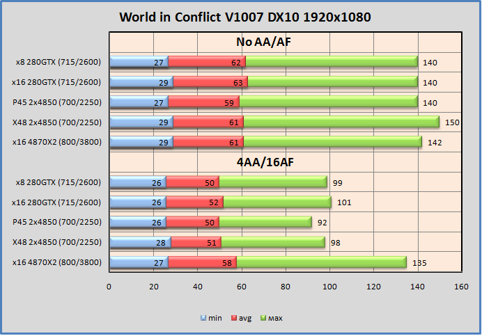

World in Conflict V1.007 DX10
Игра довольно тяжела в графическом плане. Здесь ни лагов, ни различий в качестве графики замечено не было. Есть подозрения, что увеличение частоты центрального процессора позволит поднять минимальный fps. При AA/AF проявилась небольшая разница в производительности CrossFire.
