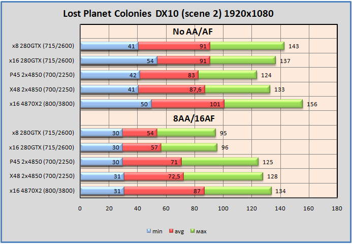

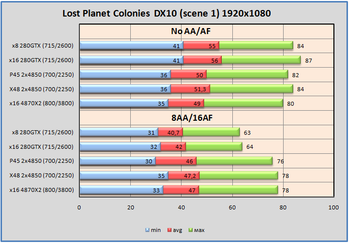

Lost Planet Colonies
Опять же небольшое преимущество за шестнадцатью линиями. Причём GTX в слоте х8 во второй сцене умудрилась показать больший максимальный fps, но это не больше чем погрешность измерений.
В этой игре хоть и были просадки до тридцати кадров в секунду, Crossfire вёл себя очень хорошо. Подёргивания изображения не происходило. Возможно, драйвера хорошо оптимизированы. Но всё больше убеждаюсь в том, что лаги на картах серии 4800 проявляются при падении кадров ниже отметки 30, как это было замечено в Call Of Juarez и Tropics Demo.

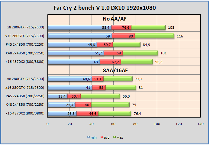

Far Cry 2 V1.0 DX10
И снова CrossFire показывает приличную разницу в зависимости от пропускной способности PCI-E. Но вряд ли это из-за процессорозависимости данной игры, скорее всего картам не хватает 512Mb видеопамяти, потому как результаты 280GTX на уровне погрешности. 4870Х2 так же не вырвалась вперёд, что заставляет уже думать не о нехватке видеопамяти, а о неоптимизированности драйверов под данную игру. И, как на зло, на днях (03.12.08) ATI выпускает свежий hotfix 8.11, который призван в очередной раз увеличить производительность видеокарт серии 4800 в данной игре. Так как тесты доделаны, то испытание новых изменений будут произведены в следующий раз.
Несомненно, лаги на картах 2х4850 и 4870Х2 в этой игре присутствовали. Я попробовал запустить саму игру и немного поиграть. Так на Х2, в указанных ранее настройках, счётчик fps держался на уровне 60-45 кадров в секунду, но подёргивания периодически происходили. Записав показания в файл и посмотрев его потом, я увидел, что минимальным значением за время игры стало 28 кадров в секунду. Возможно, рывки происходили, когда кадры падали ниже 30.

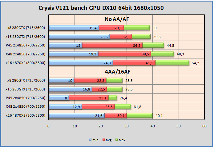

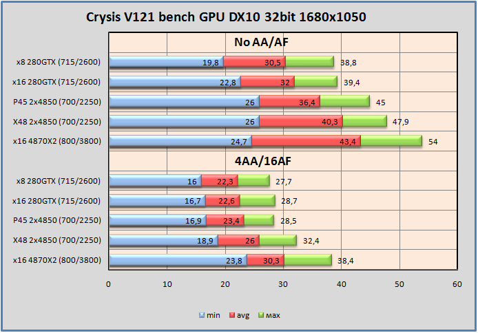

Crysis V1.2.1 DX10 32&64 bit benchmark GPU
Вот где точно пригодится быстрый слот PCI-E х16 или 16х16. Эта игра ну очень требовательна ко всем составляющим наших компьютеров. Кроме того что 4850 явно не хватает видеопамяти, видно что и 280GTX теряет производительность в слоте х8. Х2 без АА/АF показывает меньший минимальный fps, чем 2х4850, опять же, наверное это задержки видеопамяти так сказываются. Если увеличить разгон GDDR5 до до 4200MHz, результат минимального fps получится в районе 27-28 кадров в секунду. Но режим с рендерингом 64bit просто уничтожает CrossFire. Даже 280GTX в низкоскоростном слоте досталось, как следует. Видать уж очень качественные текстуры используются в этом режиме.
Что же, лагов здесь не избежать, но это только касательно бенчмарка. Как видно, все карты в качественном режиме проседают ниже тридцати кадров в секунду. В самой игре на 4870Х2 не зная куда смотреть, и не скажешь, что они есть. Видно, что в драйвера вложено много труда. Если попробовать поиграть, то лаги вообще трудно заметить, в пылу боя их практически нет. К тому же, минимальный fps в бенчмарках Crysis и Crysis Warhead считается при первом проходе теста и дальше уже не изменится. А в benchmark GPU определяющим местом для минимального fps является самое начало теста, когда камера приближается к кронам пальм. Если бы можно было исключить это место вообще, то минимальный fps в данном тесте стал значительно выше.

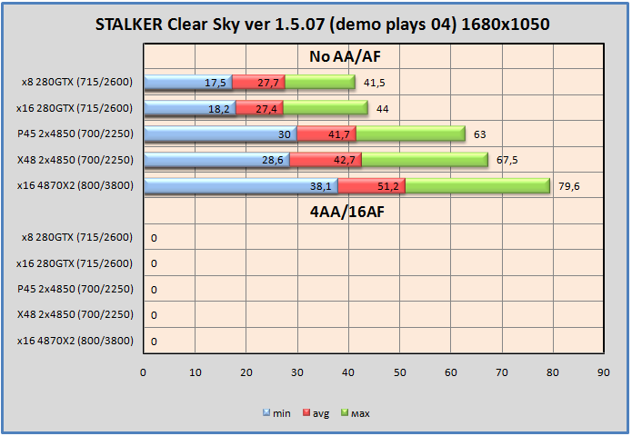

S.T.A.L.K.E.R. Clear Sky ver 1.5.07
Так как в предыдущем тестировании с этой игрой возникли проблемы при использовании АА/AF, и решить на момент окончания тестов их не удалось, результаты в этих параметрах я исключил из таблицы. Буквально на следующий день проблема была решена, и в дальнейшем Сталкер будет протестирован как положено, с полностью работающим патчем 1.5.07. Снова в CrossFire разница в плюс чипсету Х48, а 280GTX на скорости х8 просела совсем не сильно, значит, скорее всего, игра не процессорозависима. 4870Х2 здесь выше всех на голову и обеспечивает полностью комфортную игру, хотя, лагов в связке 2х4850 тоже не замечено.
