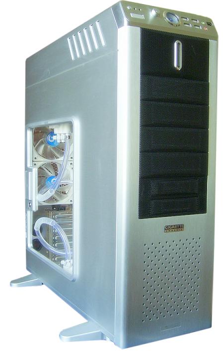

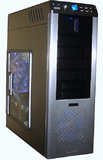

Продукт компании GigaByte выглядит величественно. Тип корпуса Full Tower имеет серебристый цвет. Габариты лежат в пределах 205 х 620 х 535 (Ш х В х Г), а масса (нетто) при этом составляет 12 кг. Стенки изготовлены из алюминиевого сплава толщиной 1мм. плюс никелированный SECC с такой же толщиной 1мм. Корпус готов приютить материнские платы форм-факторов: ATX/mATX/E-ATX/CEB.
Передняя панель выполнена в серебристо-чёрной гамме. Имеется 4 отсека для внешних 5.25’’ и 3 для 3.5’’ устройств, также присутствует 5 внутренних отсеков для 3.5’’. Сверху расположилась панель управления, которая включает в себя: переключатель питания/сброса со светодиодным индикатором, контроллер скорости вентилятора радиатора системы жидкостного охлаждения, индикатор потока жидкости системы охлаждения, передний порт входов/выходов мультимедиа, четыре USB 2.0 и порт IEEE 1394 Fi-Wi. Также виден датчик, показывающий уровень охлаждающей жидкости.

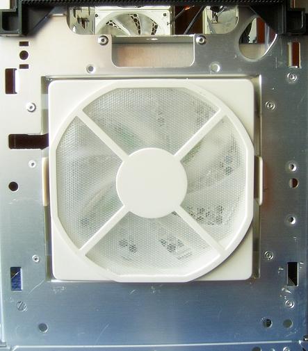

Сам вентилятор 120мм, тихий, малооборотистый (1000 об/мин), наделён сеткой с мелкой ячейкой, имеет 9 прозрачных лепестков и подсвечивается ярким голубым светом. Основное предназначение – охлаждать имеющиеся HDD.

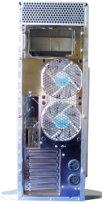

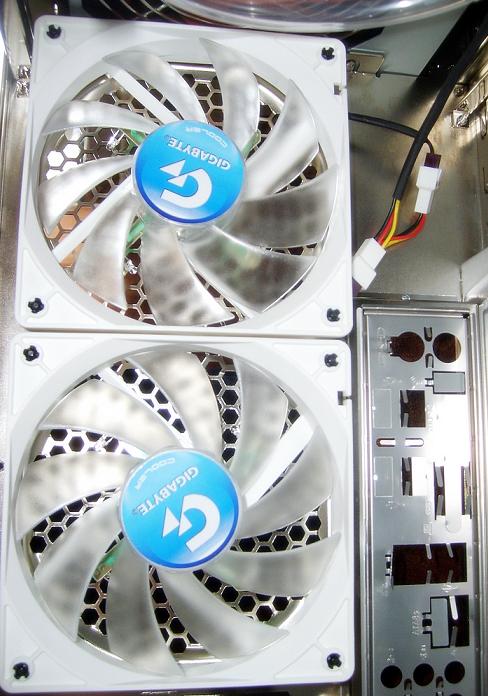

Задняя панель выполнена полностью из никелированной стали. Имеет два 120мм вентилятора с частотой вращения 1000 об/мин. Присутствует 7 слотов расширения для устройств, а также пара отверстий для водяного охлаждения.

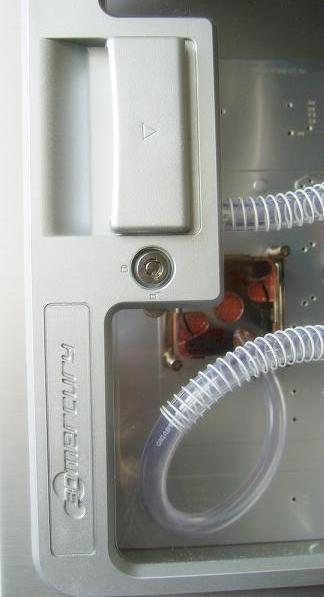

Боковая панель имеет прозрачное окно, которое можно заменить металлической сеткой (имеется в комплекте поставки). Замена осуществляется путём выкручивание винтов и ослабления клипс.
Открывать боковую дверь стоит путём нажатия на ручку крепления. Также корпус можно «поставить под ключ», что может гарантировать вам кое-какую сохранность комплектующих.
