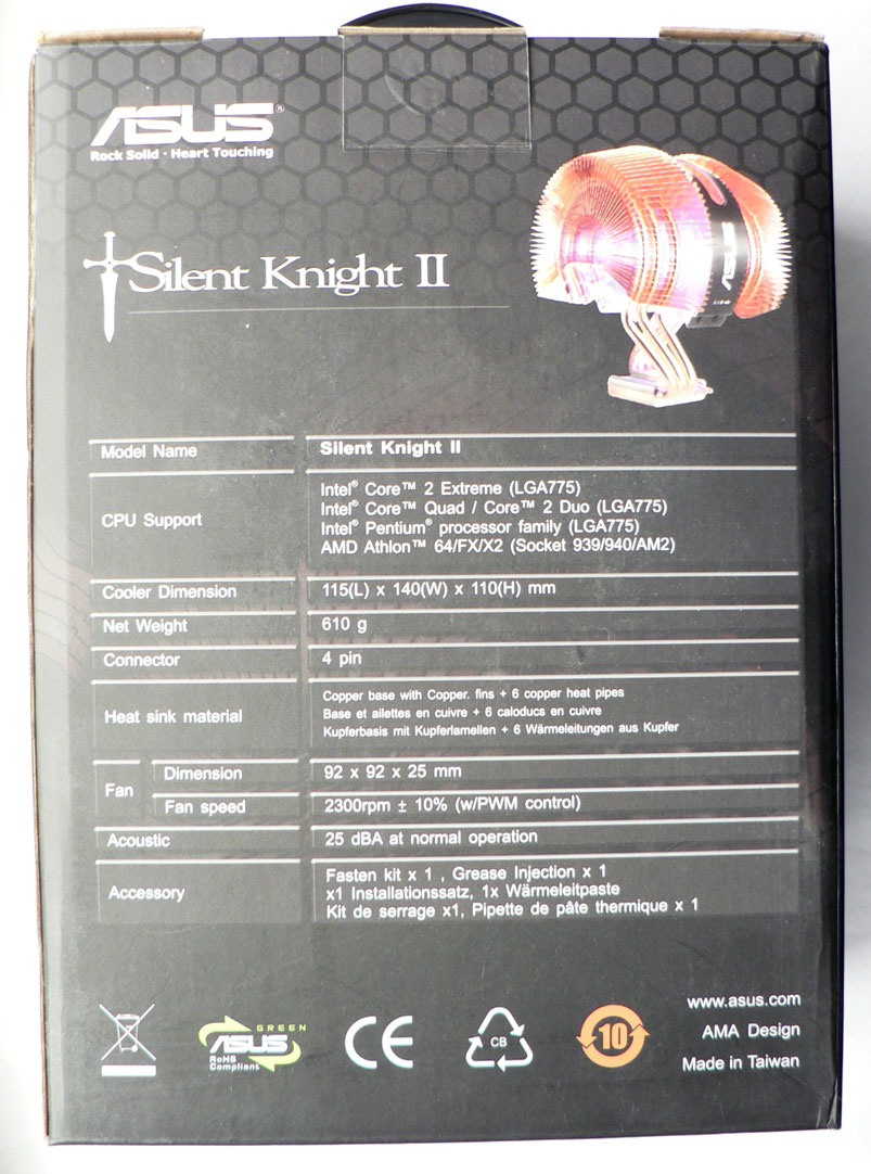

Кардинально чёрный цвет картонной коробки сменился на тёмно-серый в его нижней части, плавно переходящий в ярко-оранжевый:
В центре лицевой стороны коробки присутствует круглый вырез, сквозь который видна часть кулера. На оборотной стороне есть подробные технические характеристики системы охлаждения и приведён перечень аксессуаров комплекта поставки. Последние выглядят следующим образом:
