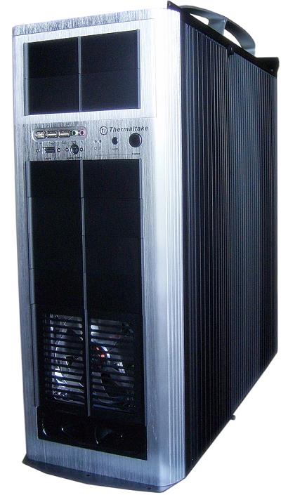

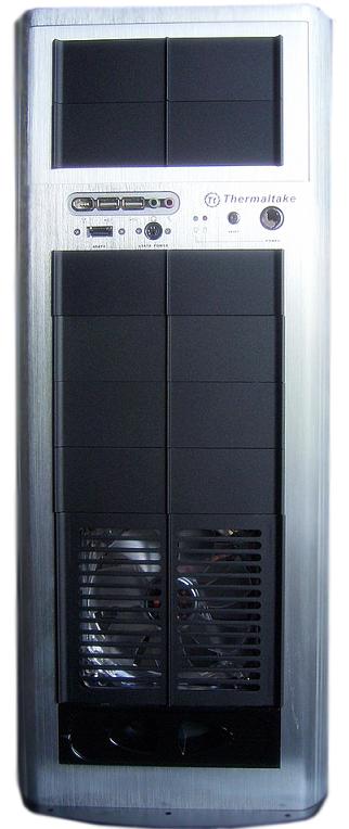

С первого взгляда на корпус у меня закралось сомнение на счёт достоверности, а компьютерный корпус ли это :). Огромный алюминиевый «коробок» с оребрёнными боками выглядит более чем величественно. Тип корпуса Super Tower, имеет размеры – 650 х 240 х 770 (В х Ш х Г) и весит при этом все 20 кг. Стенки корпуса изготовлены из алюминия с выдавленным профилем. Поддерживает материнские платы форматов: mATX/ATX/E-ATX.
Передняя панель имеет чёрно-серебристый окрас. Присутствует два отсека для 7’’ устройств, четыре отсека для 5.25’’ и три для 3.5’’ устройств, или можно отказаться от 7’’ устройств, и в вашем распоряжении окажутся все 6 отсеков для 5.25’’ устройств. Панель управления в свою очередь имеет один e-SATA connector, два USB 2.0, один IEEE 1394 Fi-Wi, HD Audio, кнопки Power и Reset с цветными индикаторами по соседству.
В нижней части передней панели находятся вентиляционные отверстия для 120мм вентилятора. Сам вентилятор настроен работать на впуск воздуха. Подсвечивается синим светодиодом. Постоянная скорость вращения – 1300 об/мин. «Карлсон» изначально предназначен обдувать ваши жесткие диски свежим воздухом. Немного ниже отверстия вентиляции вентилятора находится небольшой пластиковый ящичек, которым можно воспользоваться в случае необходимости.

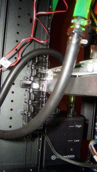

Вначале откроем заднюю панель. Для этого необходимо потянуть крепёжный «гвоздь» и лёгким движением руки отвернуть крышку. Становится видна почти вся система водяного охлаждения. Пока что она просто прикручена проволокой и не работоспособна, но всему своё время ;). Водяной насос P400, потребляет 12V постоянного тока, выделяя при этом рабочую мощность 400 л/ч. Рядом расположен бочок с разметкой для жидкости, имеет объём 350 куб. см.

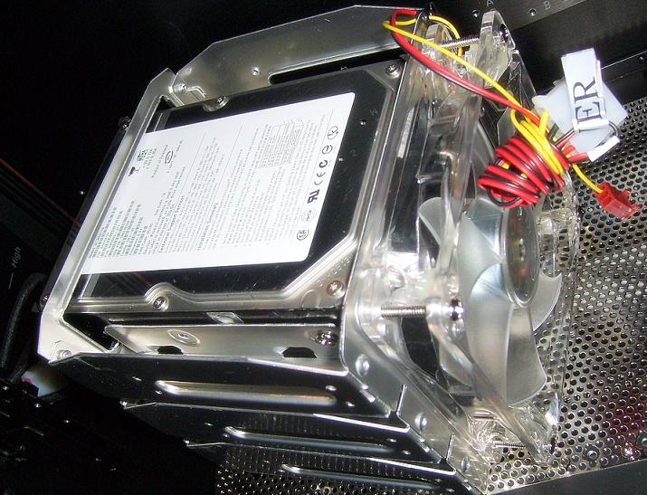

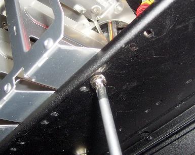

Для того чтобы установить 3.5’’ устройство (жесткий диск), необходимо открутить крепежные винты корзины, вынуть её, вставить туда устройство, прикрутить винтами, которые имеются в комплекте, и затем поместить корзину в подобающее для неё место.

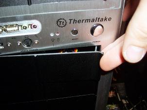

Приводы и другие 5.25’’ устройства крепятся также просто. Вначале удаляем защитную планку на передней панели, далее вставляем привод и фиксируем винтами. Винтами можно пользоваться как с применением отвертки, так и без неё.

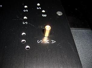

Затем вкручиваем стойки и крепим материнскую плату. Карты расширения в свою очередь фиксируются с помощью авто-защёлок.

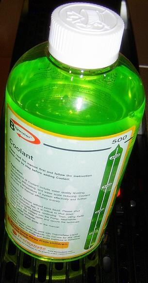

Остаётся только подсоединить трубки ко всем элементам системы охлаждения, залить охлаждающую жидкость и запустить компьютер. После полной прокачки системы у меня ушла полностью только одна бутылка охлаждающей жидкости. Отмечу сразу, что бутылка выполнена не в очень удачной форме, и поэтому рекомендую залив жидкости производить с другой тары. При включении рекомендую также наклонять корпус примерно на 25 градусов, чтобы вышел весь воздух с водоблока и радиатора. В целом, при работе компьютера слышался слабый гул насоса и вентиляторов.
