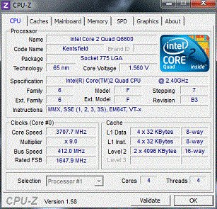

Я очень рад што такой четерьох ядерный старичок мог достич таких результатов на моем железе ну и не без воды Cool IT ECO A.L.C.
Технические параметры разгона
Процессор (ядро) Intel Core 2 Quad (Kentsfield)
Маркировка B3
Штатная частота 2400
FSB при штатной частоте 266.0
Разгон, максимально стабильная частота (FSB x Ratio) 3708 (412 x 9.0)
Прирост частоты, МГц 1308
Прирост частоты, % 54
Напряжение питания (Vcore) 1.56
Материнская плата MSI P35 Neo2-FIR FR
Версия биоса на материнской плате 1.6
Кулер Cool IT ECO A.L.C.
Максимальная температура процессора после разгона 65
