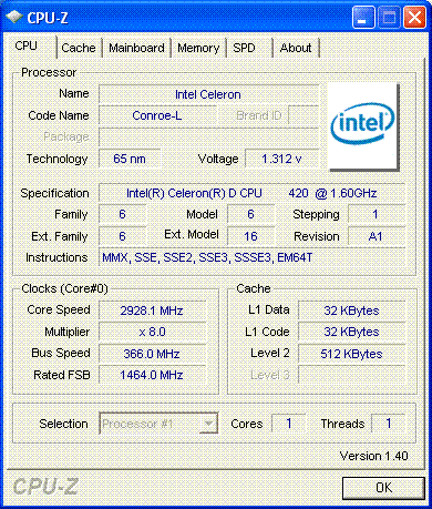

Результат разгона Intel Celeron (Conroe-L)
83%
разгон
2928 366 x 8.0
частота разгона
1600 200 x 8.0
штатная частота
Температуру замерял термопарой на основании радиатора. Вентилятор 1500 rpm. На 380 прошёл Super PI 1M за 25.125, но ORTHOS не выдержал. На 385 не заводится даже при 1.45 B.
