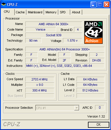

Результат разгона AMD Athlon 64 (Venice)
50%
разгон
2700 300 x 9.0
частота разгона
1800 200 x 9.0
штатная частота
Кулер отстой, выручает отлично продуваемый корпус. Материнка превзошла все мои ожидания, несмотря на свою бюджетность. Память - Samsung, 450 Mhz Dual.
Технические параметры разгона
| Процессор (ядро) | AMD Athlon 64 (Venice) |
| Штатная частота | 1800 |
| Разгон, максимально стабильная частота (FSB x Ratio) | 2700 (300 x 9.0) |
| Прирост частоты, МГц | 900 |
| Прирост частоты, % | 50 |
| Напряжение питания (Vcore) | 1.57 |
| Материнская плата | Abit AN8-V |
| Версия биоса на материнской плате | 2.0 |
| Кулер | Thermaltake TR-2 |
| Максимальная температура процессора после разгона | 60 |
