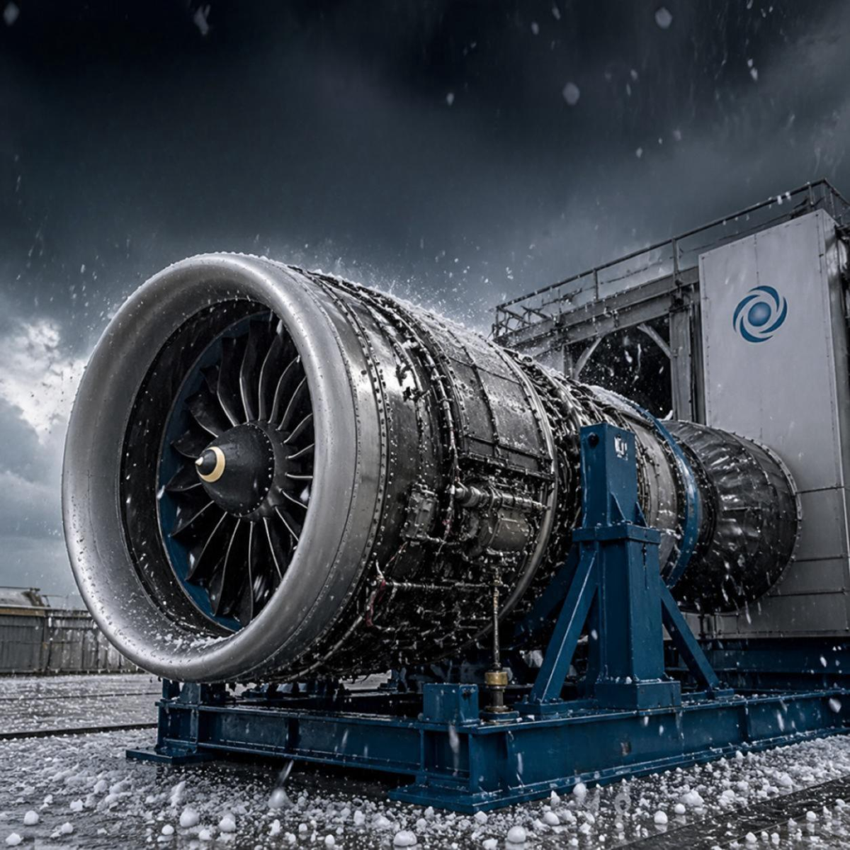

В рамках сертификации силовую установку для самолёта SJ-100 подвергли обстрелу льдом. Испытания подтвердили устойчивость конструкции к внешним воздействиям и сохранение работоспособности в условиях, моделирующих попадание в зону интенсивного града.
Стендовые испытания ПД-8, созданного Объединённой двигателестроительной корпорацией Ростеха, прошли на предприятии «ОДК-Сатурн» в Рыбинске. Проверка входила в программу сертификации и проводилась с целью подтверждения способности двигателя сохранять функционирование при попадании твёрдых осадков.
Изображение: Flux
Технические условия эксперимента предполагали воспроизведение сценария полёта в облаке с высокой концентрацией града. Испытательный стенд позволяет варьировать высоту, температуру окружающего воздуха и режим работы силовой установки. В ходе проверки имитировались также запуск двигателя, выход на номинальный режим и резкое снижение оборотов.
Для проведения теста было изготовлено свыше трёх тонн ледяных частиц диаметром 16 миллиметров. Около 2,5 тонны использовано при настройке оборудования. Непосредственно в двигатель в течение 30 секунд направлялся поток града из четырёхствольной пневматической установки. Скорость подачи частиц достигала 240 метров в секунду, суммарная масса полученного двигателем льда составила примерно 220 килограммов.
По оценке заместителя директора по продажам ОДК Фёдора Миронова, агрегат не потерял устойчивости и продолжил функционировать в штатном режиме. Зафиксировано сохранение механической целостности лопаток, корпусных деталей и внутренних узлов.
