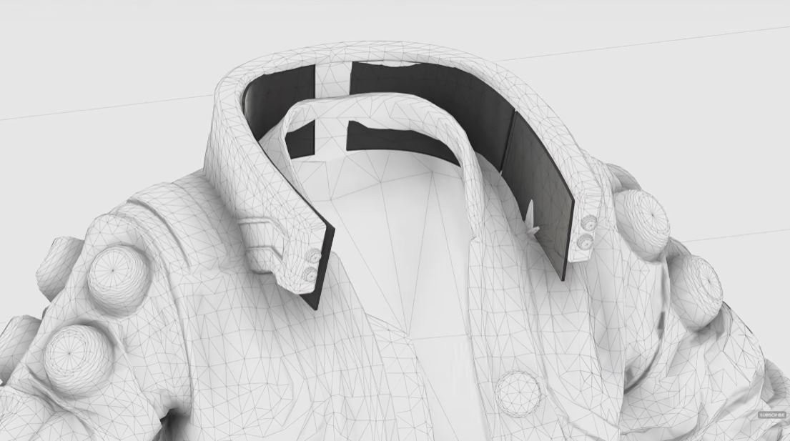

YouTube-блогер и энтузиаст робототехники Zibartas решил воссоздать куртку агента NUSA Infiltrator из игры Cyberpunk 2077. Он выбрал редкую белую версию бомбера с высоким воротником. Внутрь воротника конструктор встроил гибкие OLED-дисплеи общей стоимостью $1200. Источник изображения: Zibartas на YouTube

Дальше нужно было синхронизировать две пары экранов. Прямое гигабитное сетевое соединение создавало слишком большую нагрузку. Тогда блогер перешел на аппаратные импульсы GPIO и язык Python. Параллельно он работал над пошивом самой куртки. При сборке воротника случилась проблема: первый экран сломался, когда Zibartas попытался вставить его в поролоновую основу. После нескольких недель испытаний он разработал полужесткую конструкцию с боковыми направляющими, которая предотвращает скручивание.

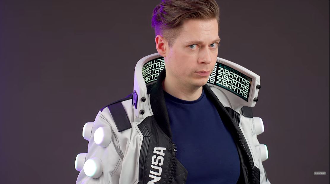

Два Raspberry Pi 4 и два портативных зарядных устройства находятся в задних карманах куртки. Их хватает примерно на три часа работы экранов и светодиодов. В плечо куртки встроен напечатанный на 3D-принтере блок с четырьмя светодиодами.
Сейчас на дисплеях идет предварительно запрограммированная анимация, но Zibartas отмечает, что внутри стоит Linux, экраны поддерживают HDMI, а возможности практически безграничны. В подтверждение он подключает к дисплею контроллер Steam и запускает на воротнике куртки игру Cyberpunk 2077.
