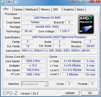

разгон
3000 300 x 10.0
частота разгона
2100 200 x 10.5
штатная частота
Память: Hynix PC2-6400 2Gb (номинал 400 Mhz/6-6-6-18-24/1.8 v) - 2 штуки, работают на 200 Mhz/5-5-5-15-20/2 v. Северный мост: 8x/2.4 Ghz/1.4 v. HT Link: 6x/1.8 Ghz Южный мост: 1.4 v. Множитель процессора снижен на 0.5
Технические параметры разгона
Процессор (ядро) AMD Phenom X3 (Toliman)
Штатная частота 2100
FSB при штатной частоте 200.0
Разгон, максимально стабильная частота (FSB x Ratio) 3000 (300 x 10.0)
Прирост частоты, МГц 900
Прирост частоты, % 42
Напряжение питания (Vcore) 1.3
Материнская плата ASRosck A770CrossFire
Версия биоса на материнской плате P1.20
Кулер Asus Arctic Square
Максимальная температура процессора после разгона 68
