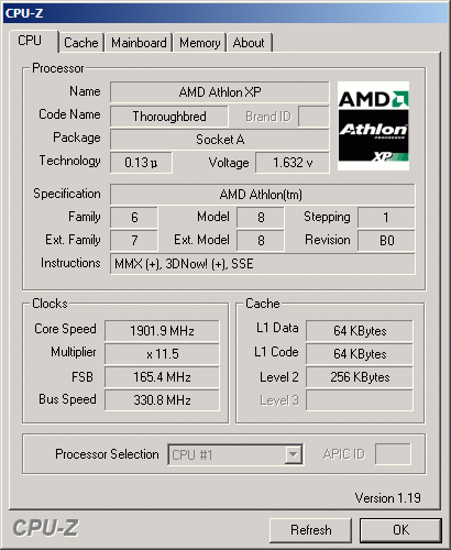

Результат разгона AMD Athlon XP (Thoroughbred)
27 февраля 2006
seemore
23%
разгон
1897 165 x 11.5
частота разгона
1533 133 x 11.5
штатная частота
Технические параметры разгона
Процессор (ядро) AMD Athlon XP (Thoroughbred)
Штатная частота 1533
FSB при штатной частоте 133.0
Разгон, максимально стабильная частота (FSB x Ratio) 1897 (165 x 11.5)
Прирост частоты, МГц 364
Прирост частоты, % 23
Напряжение питания (Vcore) 1.616
Материнская плата Biostar M7NCD
Кулер Glacsial Tech
Максимальная температура процессора после разгона 49
