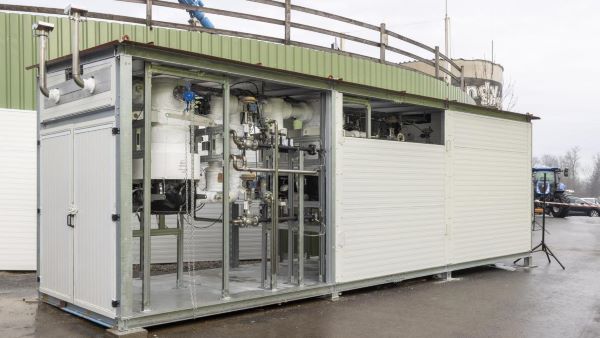

Система устанавливается непосредственно на месте биогазовой установки. Фото: Andreas Kolarik
Необходимая для этого система Advanced Carbon Absorbing (ACA) в настоящее время все еще находится в тестовой эксплуатации, объясняет Марио Вагнер, соучредитель компании Evercraft Ecotechnologies. Технология была разработана партнерской компанией AGT в сотрудничестве с Университетом Сент-Эндрюс в Шотландии.
Функцию системы можно легко описать. CO2, содержащийся в биогазе, отделяется от реального газа, метана, на метанозаправочной станции. Затем CO2 передается в систему ACA.
Заправочная станция метана BioG. Фото: Evercraft Система содержит катализатор — материал, способный отделять углерод от CO2. Он оседает на катализаторе, и углеродные нанотрубки растут как грибы.
«Все это происходит при низких температурах — ниже 1000°C», — говорит Вагнер.
Энергия, необходимая для нагрева системы, поступает непосредственно от BioG. Так что это CO2-нейтральное электричество. Реакция очень быстрая, все происходит за секунды. Также важно, чтобы катализатор не израсходовался, его можно очистить и использовать повторно.
Сейчас углеродные нанотрубки «собирают» вручную, позже этот процесс будет автоматизирован. Трубки нельзя представить как вытянутые структуры — это, скорее, порошок. Их диаметр находится в диапазоне нанометров — в 1000 раз меньше человеческого волоса.
Система является скорее демонстрацией того, что концепция работает и может эксплуатироваться экономично. Каждый час в систему попадает около 10 кубометров CO2, то есть около 18 килограммов. При полной эксплуатации, система может конвертировать до 300 килограммов CO2 каждый день. По скромным оценкам, создаётся около 50 килограммов углеродных нанотрубок в день. Это может показаться не такой уж большой цифрой, но это соответствует нескольким тоннам в год. Метод производства также чрезвычайно дешев.
