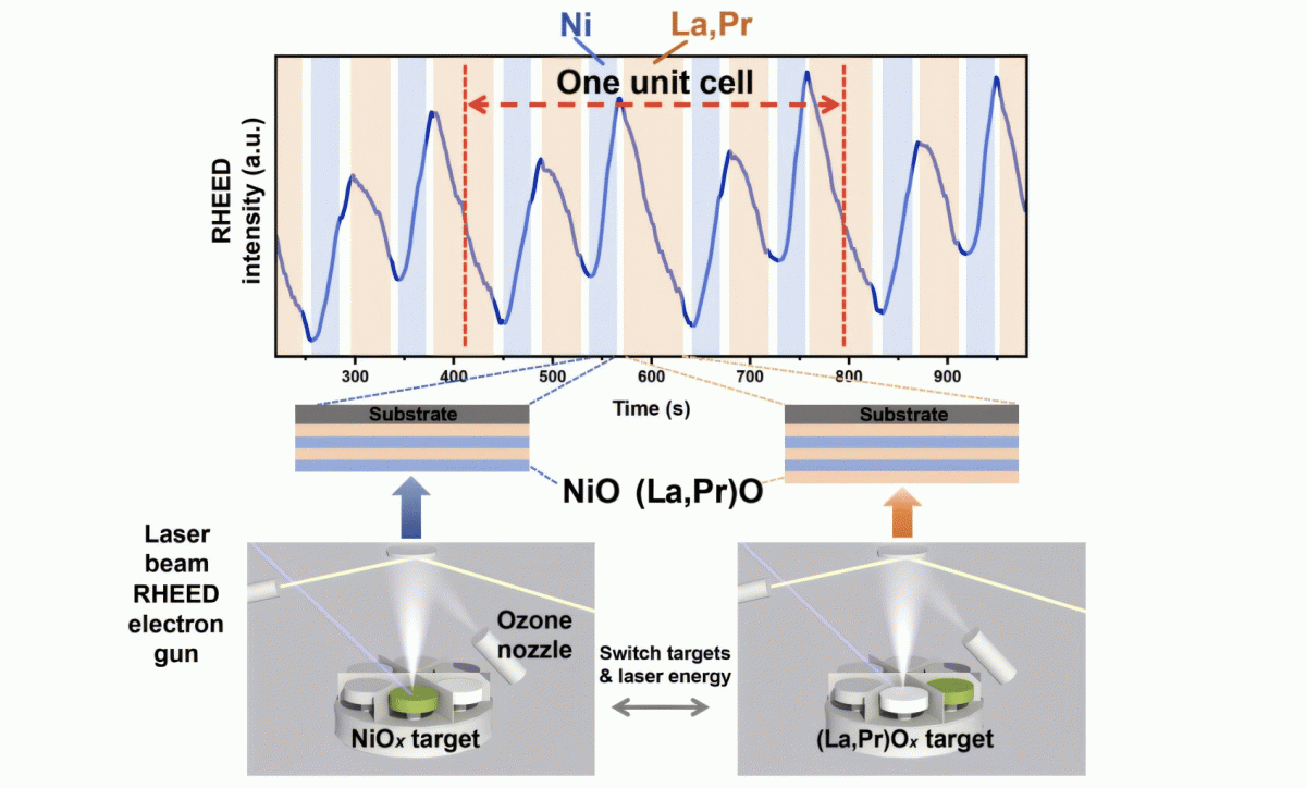

В ходе недавнего исследования ученым удалось синтезировать и изучить тонкие пленки никелата (La2.85Pr0.15Ni2O7) и открыть, что один из образцов обладает свойствами сверхпроводника при нормальных условиях давления. Их открытия были опубликованы в научном издании Nature.
Эта работа является важным этапом в многолетнем проекте, направленном на исследование высокотемпературных сверхпроводников, в частности основанных на никеле. В течение трех лет ученые занимались выращиванием никелатов с точной заменой редкоземельных элементов и контролем содержания кислорода в их пленках.
