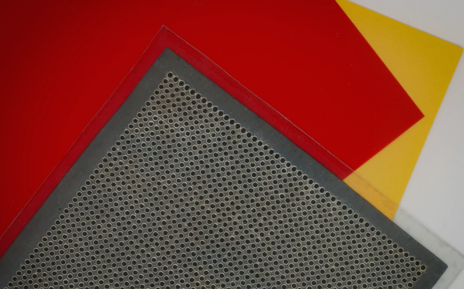

Вместо того, чтобы заставлять вибрировать всю конструкцию, команда сформировала материал в виде сетки приподнятых куполов, которые работают независимо друг от друга. Для этого тонкий слой пьезоэлектрического материала (толщиной всего 8 микрон) поместили между двумя слоями полиэтилентерефталата. Первый слой ПЭТ покрыт сеткой с мельчайшими отверстиями, через которые выступают пьезоэлектрический материал, образуя микро-купола. Нижний слой ПЭТ защищает мембрану и позволяет крепить динамик к поверхности.

Динамик имеет толщину 120 мм и весит не более 2 грамм, при этом высота куполов составляет всего 15 микрон. Для проверки устройства исследователи закрепили его на стене и произвели замеры выходного сигнала с помощью микрофона, расположенного на расстоянии 30 см. В результате оказалось, что при напряжении 25В динамик способен издавать звук с частотой в 66 децибел (дБ) на частоте 1 кГц и 86 дБ на частоте 10 кГц. Устройство обладает высокой энергоэффективностью, потребляя всего 100 милливатт мощности на квадратный сантиметр.
