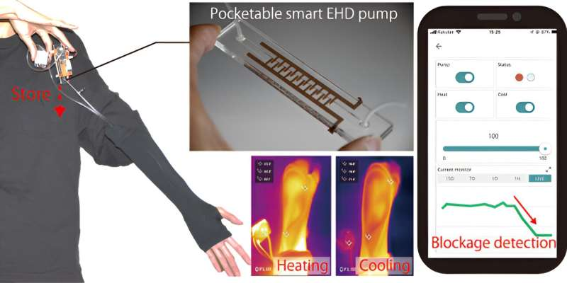

Чтобы решить эту проблему, команда исследователей из Японии, возглавляемая аспирантом Ю. Кувадзимой с факультета инженерных наук и механики Технологического института Сибаура, разработала инновационный карманный электрогидродинамический насос (PSEP) для одежды.
«Наше инновационное устройство с его компактным и стильным дизайном преодолевает ограничения по размеру и внешнему виду, связанные с традиционными носимыми устройствами охлаждения и обогрева, в то время как его способность самостоятельно определять скорость потока повышает надежность системы без необходимости в каком-либо дополнительном оборудовании», – объясняет Кувадзима.
В команду входили Юхей Ямада и Синго Маэда из Токийского технологического института, Наоки Хосоя из Технологического института Сибаура и Ясуаки Какехи из Токийского университета. Их исследование опубликовано в журнале ACS Applied Materials & Interfaces.
Ключевой инновацией PSEP является модель автоматического определения расхода в насосах EHD. Эта самочувствительная модель использует изменения тока между электродами PSEP для измерения скорости потока. Если какая-либо нагрузка меняет скорость потока, ток через электроды изменяется. Это изменение тока затем можно использовать для измерения скорости потока внутри самого устройства.
Команда экспериментально проверила свою модель и обнаружила, что результаты согласуются с теоретическими расчетами. Более того, их испытания показали, что PSEP может регулировать температуру до 3°C, что значительно повышает личный комфорт.
Используя эту модель, команда создала компактное устройство PSEP, которое помещается в обычный карман рубашки и является стильным и незаметным терморегулятором. Кроме того, он оснащен интуитивно понятным интерфейсом для смартфона для беспрепятственного беспроводного управления и мониторинга. Также его способность обнаруживать и уведомлять пользователей о неисправностях посредством самообнаружения обеспечивает эффективную работу и длительный срок службы. В будущем команда планирует интегрировать в PSEP такие новшества, как самовосстанавливающиеся жидкости и более современные и технологичные материалы, чтобы повысить его устойчивость.
