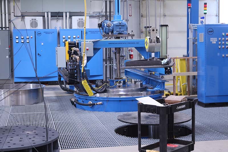

В качестве эффективной альтернативы ученые «Прометея» разработали и усовершенствовали метод горячего изостатического прессования (ГИП). Суть технологии заключается в одновременном воздействии на металлический порошок высоких температуры и изостатического (всестороннего и равномерного) давления газа-аргона. Этот процесс позволяет сразу, в одной установке, получить готовое или почти готовое изделие с плотностью, близкой к теоретическому пределу. Технологическая цепочка сокращается в разы: вместо многочисленных переделов — одна высокоточная операция.
Сокращение производственного цикла — важное, но не единственное преимущество. Сравнительный анализ показал ряд фундаментальных улучшений в характеристиках материала. Детали, полученные методом ГИП, демонстрируют более высокие показатели прочности, усталостной долговечности и вязкости разрушения по сравнению с традиционными аналогами. Микроструктурные исследования выявили, что компактированный материал имеет однородную, изотропную структуру во всех сечениях образца. Проще говоря, материал ведет себя абсолютно одинаково независимо от направления приложенной нагрузки.
