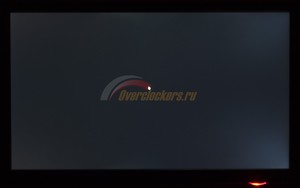

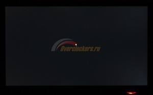

Теперь рассмотрим черный фон, оценив его равномерность по двум фотографиям с разной экспозицией (первая – для детального рассмотрения «скрытых» проблем, вторая – то, как это выглядит глазами человека в темном помещении), чтобы вы могли наглядно увидеть все проблемные зоны попавшего к нам в руки экземпляра. Можно отметить, что у LG IPS234T основная и реально отмеченная проблема была лишь в нижнем правом углу. Скорее всего, это произошло из-за пережатия матрицы в обозначенном месте. В остальном же, все увиденные вами недостатки на снимках выше, в частности на первом, были неразличимы и соответственно не доставляли дискомфорта при работе за монитором.

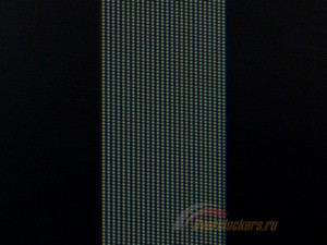

Измеренная частота широтно-импульсной модуляции подсветки монитора LG IPS237L составила ~260 Гц (двадцать шесть полос при выдержке затвора 1/10 секунды). Однако с учетом того, что в мониторе применяется W-LED подсветка (а светодиоды гаснут и загораются моментально), даже подобная частота ШИМ вероятно не может считаться серьезным (!) преимуществом перед моделями с частотой около 175-200 Гц. Но в любом случае это будет занесено в достоинства модели, поскольку вопрос влияния ШИМ’а, как и светодиодов в целом толком еще не изучен.
