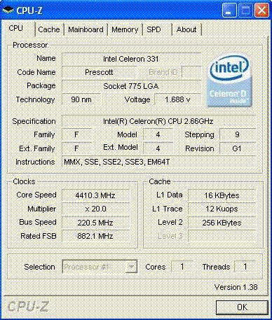

Результат разгона Intel Celeron D (Prescott-256)
65%
разгон
4400 220 x 20.0
частота разгона
2666 133 x 20.0
штатная частота
На кулере стоит вентилятор 92мм.
вместо 80мм заводского. Память работает на частоте 733Mhz учитывая что номинал её 533Mhz.
надо кулер поменять и поеду дальше по частоте. правда есть один минус если дросселя не чем не обдувать то они при напряжении 1.7В свистят.
Технические параметры разгона
| Процессор (ядро) | Intel Celeron D (Prescott-256) |
| Штатная частота | 2666 |
| FSB при штатной частоте | 133.0 |
| Разгон, максимально стабильная частота (FSB x Ratio) | 4400 (220 x 20.0) |
| Прирост частоты, МГц | 1734 |
| Прирост частоты, % | 65 |
| Напряжение питания (Vcore) | 1.7 |
| Материнская плата | Asus P5LD2 |
| Версия биоса на материнской плате | 1802 |
| Кулер | Glacial Tech 5060 |
| Максимальная температура процессора после разгона | 75 |
