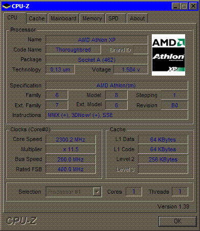

Результат разгона AMD Athlon XP (Thoroughbred)
30 марта 2007
Ильвир М.И.
50%
разгон
2300 200 x 11.5
частота разгона
1533 133 x 11.5
штатная частота
Проц разогнался аш до 2400 МГц, но после 15 минут работы - завис.:-( Но прирост на 50% - это круто. Я доволен!!!
Технические параметры разгона
Процессор (ядро) AMD Athlon XP (Thoroughbred)
Штатная частота 1533
FSB при штатной частоте 133.0
Разгон, максимально стабильная частота (FSB x Ratio) 2300 (200 x 11.5)
Прирост частоты, МГц 767
Прирост частоты, % 50
Напряжение питания (Vcore) 1.6
Материнская плата Epox ep-8rda3i Pro
Кулер GlacialTech Igloo 2520 Pro
Максимальная температура процессора после разгона 48
