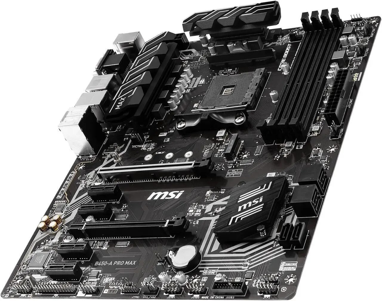

Мог «загибаться» и внешний PCIe контроллер на пару SATA портов, но вот чего я опасался больше всего, так это проблем с материнской платой. MSI B450-A PRO MAX отработала у меня почти шесть лет, и сменила три процессора - Ryzen 5 1600, Ryzen 3 2200G и Ryzen 5 5600X. Отлично она показала себя еще и в разгоне процессоров, за счет полностью накрытого радиаторами VRM - температуры системы питания не лезли выше 55 градусов. Да и ОЗУ на ней разгонялась без проблем.

Ну а просмотр событий в Windows каждые 30 минут стал для меня привычным делом. Но все было бесполезно, ошибки так и продолжались сыпаться, до тех пор, пока я не собрал ПК заново на материнской плате GIGABYTE B450M H. И вот тут, как по мановению волшебной палочки, проблемы исчезли. Да, как не печально это признавать, моя любимая материнская плата MSI B450-A PRO MAX отработала свой ресурс.

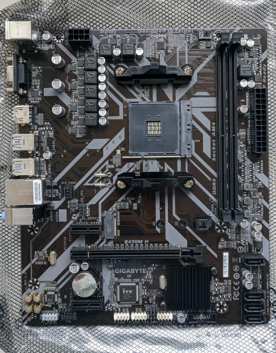

«Ну что же», подумал я, «соберу ПК на плате GIGABYTE B450M H, ведь именно для этого я ее когда-то и покупал», чтобы была под рукой замена для платформы AM4 - дополнительный процессор, ОЗУ и плата. Но и тут всплыли неприятные нюансы. Во-первых, это крайне дешевая модель с хилой системой питания без радиаторов и ей будет тяжело справляться даже с 76 ваттами, по умолчанию нужными для Ryzen 5 5600X.
Во-вторых, у нее только лишь два (!) разъема для вентиляторов, а у меня в корпусе Fractal Design Define R4 их аж семь штук, настроенных на тихую работу. Можно было, конечно, выкрутиться через переходники, реобасы и разветвители, но о автоматической регулировке оборотов большинства вертушек, привязанной к температуре через утилиту FanControl можно забыть.
И, наконец, в-третьих, у нее всего четыре SATA порта, а мне нужно как минимум шесть штук - жестких дисков у меня много, да еще есть и парочка SATA SSD, так как ПК используется не только как игровой, но и как файл сервер. И при попытке собрать ПК на плате GIGABYTE B450M H я понял, что один SATA порт блокируется намертво видеокартой, а еще два - под вопросом, уж слишком близко встает видеокарта, так что меня уже не спасет даже внешний контроллер на два SATA порта.

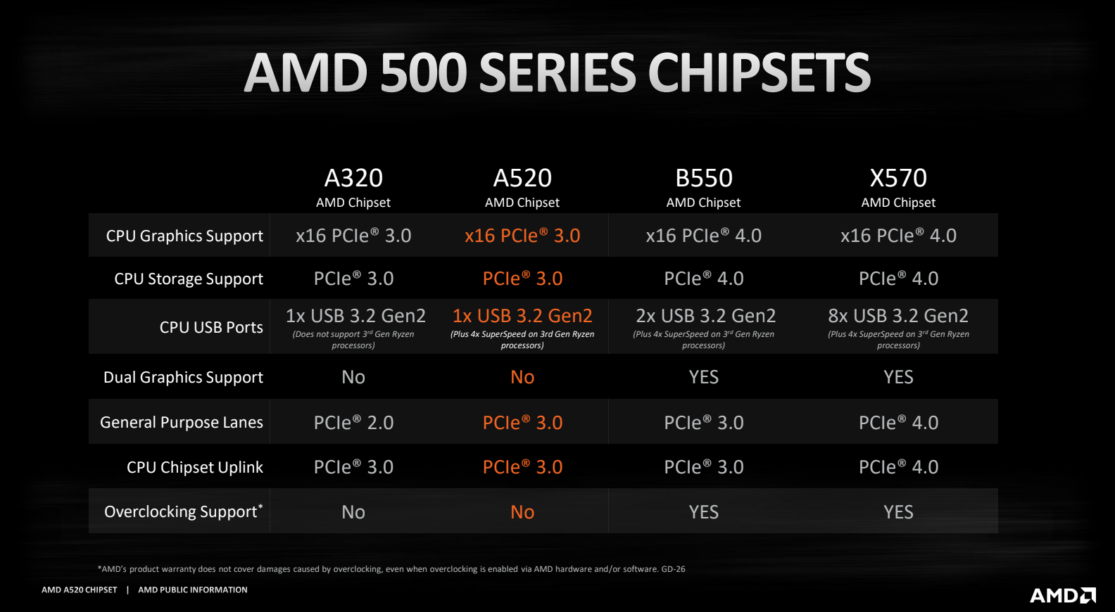

Дешевые модели на чипсетах AMD B450 и AMD A520 я отмел сразу. Брать в конце 2025 года материнскую плату с шиной PCI Express 3.0 - это крайне неоптимальное решение, поэтому нужен чипсет AMD B550. Сразу отмел я и модели с менее, чем шестью SATA портами - мне нужно их шесть штук, а в идеале вообще восемь. Следом в «игнор» полетели платы от GIGABYTE - их ужасный в плане удобства и нелогичный BIOS вызывает у меня отторжение, да и вообще доверия этом бренду у меня немного. Модели от ASUS обычно слишком переоценены, а плат от Asrock продается немного, да и особой популярностью у продвинутых пользователей они не пользуются.

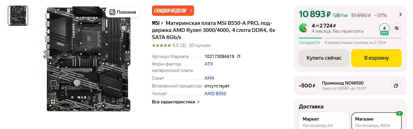

Остается MSI, и это показалось мне лучшим вариантом, учитывая то, что BIOS этих плат прост, привычен и большинство настроек остались без изменений со времен выхода на рынок моей платы MSI B450-A PRO MAX. Жаль, что материнская плата MSI B550M PRO-VDH имеет только четыре SATA порта, было бы их больше, я бы взял именно ее. Но примерно на 1500 рублей дороже уже можно найти плату MSI B550-A PRO и это уже гораздо более подходящая для меня модель, но вот цена кусается. Это сегодня почти ТОП для платформы AM4, брать что-то более дорогое смысла нет совсем и именно ее я и купил.
Таких дорогих материнских плат у меня еще не было, я отдал за нее почти 11000 рублей, так что для меня это самый настоящий топовый продукт. Почему я не стал искать материнскую плату на вторичном рынке? Просто это один из самых сложных компонентов ПК, и досконально проверить ее при покупке очень сложно. Тем более, что у материнской платы может быть плавающий дефект, как у моей MSI B450-A PRO MAX, который проявит себя через несколько дней эксплуатации.

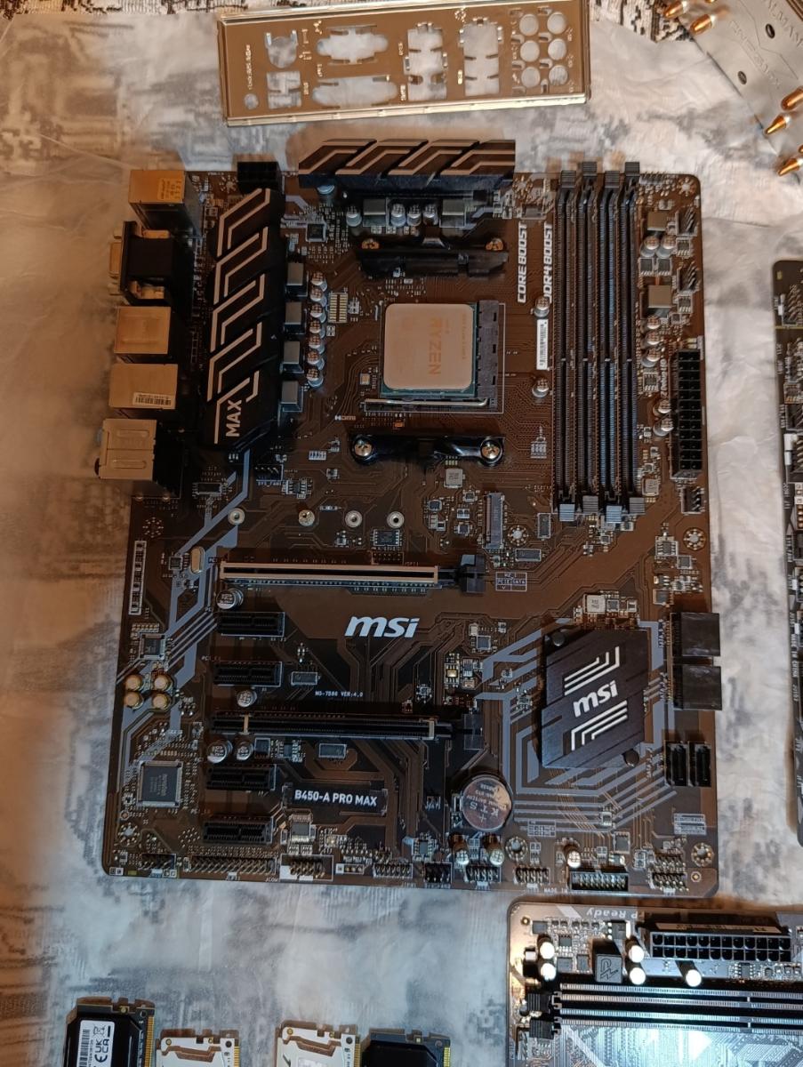

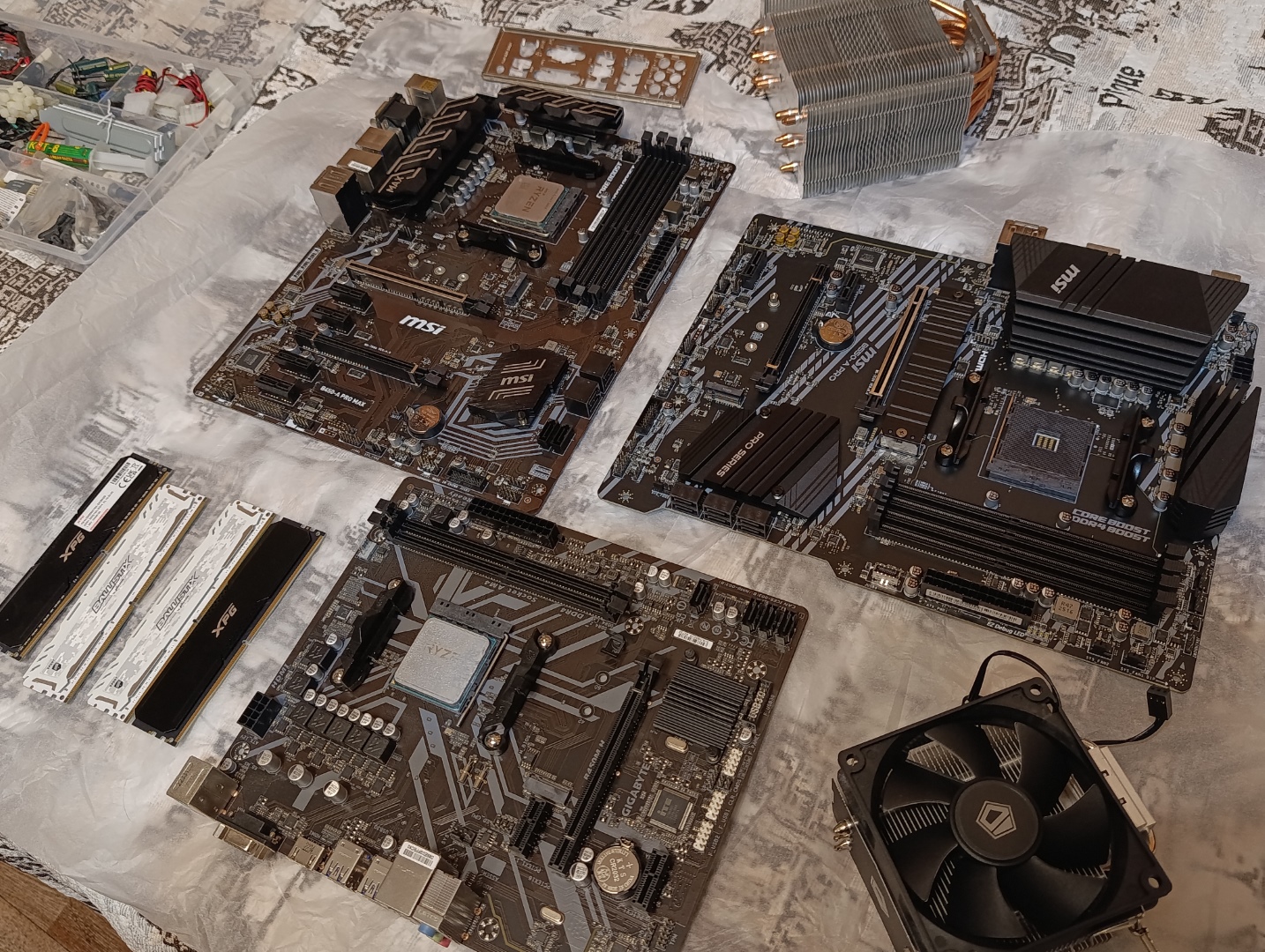

Итак, плата куплена, и для сравнения я сложил все три моих AM4 платы рядом, можно видеть, что MSI B450-A PRO MAX и MSI B550-A PRO очень похожи. У новинки только радиаторы более массивные, есть радиатор и для M.2 SSD. Самих разъемов M.2 на новой плате тоже больше, но главное, что при установке SSD в первый разъем не отключаются два порта SATA, как на старой плате.
Больше у MSI B550-A PRO и фаз питания, если на предыдущей материнке было всего 4+2 фазы, выполненные, кстати, довольно качественно, то на новой уже гораздо более продвинутая схема питания со схемой 10+2+1 фазы, хотя для моего процессора Ryzen 5 5600X это не имеет большой разницы. Но при обычной работе нагрев VRM стал заметно меньше и теперь можно смело отмерить процессору лимит энергопотребления в 90-100 ватт и добавить 200 МГц частоты, получив небольшую прибавку производительности в тяжелых задачах.
Больше у MSI B550-A PRO и разъемов для подключения вентиляторов, вместе с разъемом для помпы и процессорного кулера их аж восемь штук и все они четырехпиновые. А вот звук и сеть совсем не топовые, а такие же, как и на старой материнской плате - 7.1 канальный бюджетный аудиокодек Realtek ALC892 и гигабитная «сетевуха» Realtek RTL8111H. Еще из плюсов можно отметить нижний разъем PCIe 3.0 работающий в режиме x4, в отличие от разъема PCIe 2.0 работающего в режиме x4 на MSI B450-A PRO MAX, и теперь мой SSD ADATA XPG GAMMIX S11 Pro объемом 1 ТБ, установленный через переходник в этот разъем, работает без потери скорости.

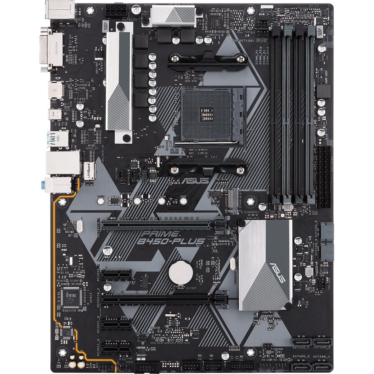

Но главная особенность платы - шина PCI Express 4.0, которая в будущем позволит установить в мой ПК такие видеокарты, как GeForce RTX 5060 или GeForce RTX 5060 Ti, с восемью линиями PCIe, если выйдет из строя моя GeForce RTX 3060, которой исполнилось уже почти четыре года. Но пока это абсолютно бесполезная для меня «фича», за которую пришлось переплатить около 3000 рублей, ведь на рынке все еще можно найти качественные и недорогие материнские платы на чипсете AMD B450 - например, ASUS PRIME B450-PLUS.
