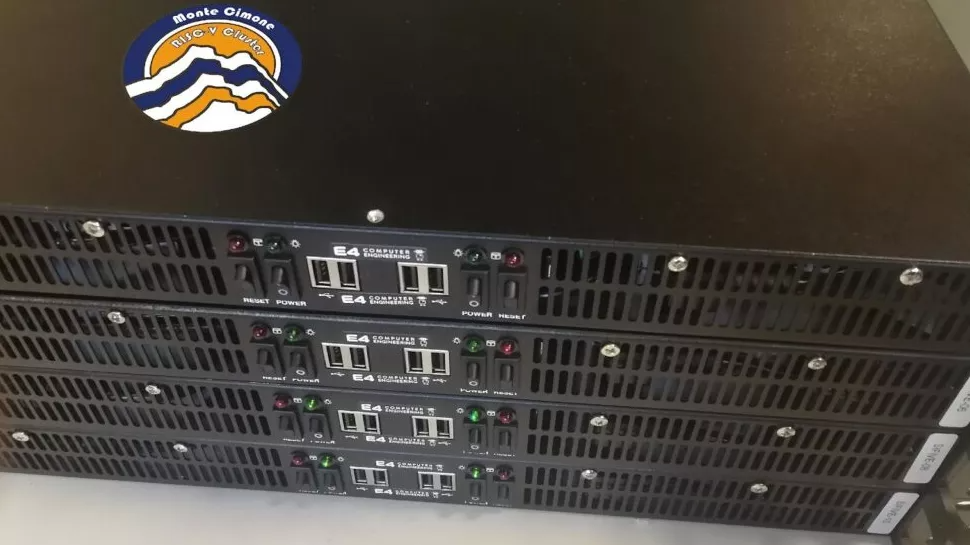

Для своих экспериментов команда взяла готовый кластер Monte Cimone, состоящий из четырех двухплатных блейд-модулей в форм-факторе 1U, созданный E4, итальянской компанией HPC (обратите внимание, что кластер E4 Monte Cimone состоит из шести блейд-модулей). Monte Cimone — это платформа «для переноса и настройки программных стеков и приложений для высокопроизводительных вычислений на архитектуру RISC-V», поэтому выбор был вполне оправдан.
Кластер
В машинах Monte Cimone 1U использовались две материнские платы SiFive HiFive Unmatched, работающие на гетерогенной многоядерной системе SiFive Freedom U740 SoC, которая объединяет четыре ядра U74 с тактовой частотой до 1,4 ГГц и одно ядро S7 с использованием собственной технологии Mix+Match, а также 2 МБ кэш-памяти второго уровня. Кроме того, каждая платформа имеет 16 ГБ памяти DDR4-1866 и твердотельный накопитель NVMe емкостью 1 ТБ.
