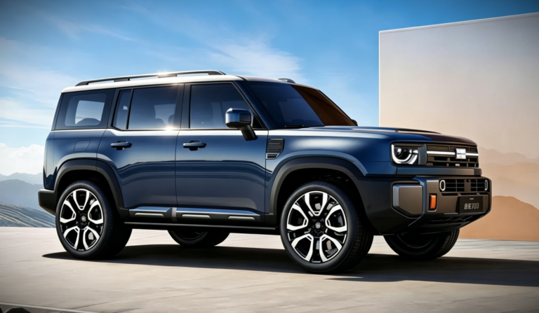

Новый патент Geely описывает конструкцию заднего моста для внедорожника Galaxy Cruiser 700. Два независимых электродвигателя соединяет гидравлическая муфта, которая автоматически перераспределяет крутящий момент при пробуксовке.
Компания Geely впервые показала Galaxy Cruiser 700 в марте как конкурента Land Rover Defender. Тестовые образцы уже снимали в Китае. Новый патент раскрывает детали задней оси.
Изображение: CarNewsChina
Архитектура Cruiser 700 построена на электрифицированной платформе, а не на адаптированном шасси с двигателем внутреннего сгорания. В оснащение входят трехмоторный полный привод, активная гидравлическая подвеска, двухрычажная подвеска спереди и сзади, а также интегрированная рамная конструкция кузова. Жесткость на кручение превышает 40 000 Н•м на градус.

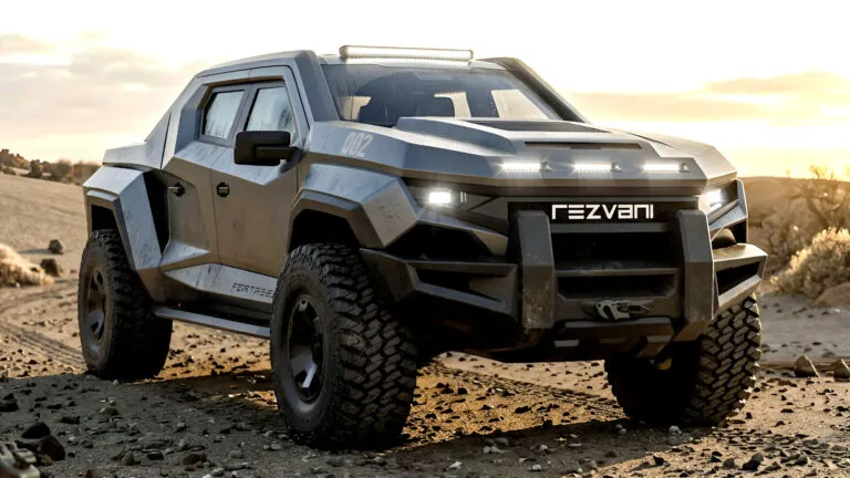

Читайте: Представлен внедорожник Fortress на базе Ford F150 Raptor за $285000 с бронепакетом и V8 на 850 л.с.

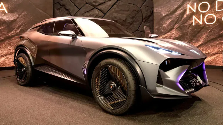

Читайте: Футуристичный концепт флагманского кроссовера Tindaya официально поступит в серийное производство
