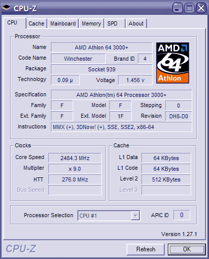

Экземпляр попался просто великолепный! Многие процессоры способны заводиться и проходить тесты на этой частоте, но только единицы способны стабильно на ней работать... При вольтаже в 1.425В он заработал на 2484Mhz, при 1.525В - 2564Mhz, а при 1.675В - 2700Mhz. На этой частоте он отлопатил 7 часов в prime95 и проработал без сбоев в SnM около часа. Я удивлен... :) Подробности - в скриншоте (45Кб).

| Процессор (ядро) | AMD Athlon 64 (Winchester) |
| Маркировка | CBBHD 0450UPEW |
| Штатная частота | 1800 |
| Разгон, максимально стабильная частота (FSB x Ratio) | 2700 (300 x 9.0) |
| Прирост частоты, МГц | 900 |
| Прирост частоты, % | 50 |
| Напряжение питания (Vcore) | 1.675 |
| Материнская плата | Asus A8V Deluxe rev. 2.0 |
| Версия биоса на материнской плате | 1009.00 |
| Кулер | CoolerMaster Hyper 6 (2 fans, 2800rpm) |
| Максимальная температура процессора после разгона | 46 |
