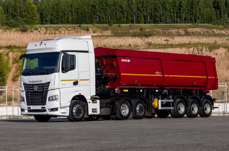

КамАЗ получил патент на ведущий портальный мост с электрическим приводом. Конструкцию создавали для тяжелых грузовиков, внедорожников и специальных шасси.
Новая разработка КамАЗа касается не двигателя или кабины, а одного из ключевых узлов ходовой части. Инженеры переработали компоновку моста, чтобы улучшить проходимость и упростить обслуживание техники.
Изображение: КамАЗ
В конструкции применили два электродвигателя, которые расположили внутри несущих корпусов по обе стороны балки. Каждый мотор через двухступенчатый редуктор передает крутящий момент напрямую на колесо.
Главная особенность схемы — измененное расположение элементов. Вал электродвигателя сместили ниже оси колеса, а соединительную балку разместили еще ниже. За счет этого инженеры увеличили дорожный просвет и улучшили возможности техники на сложном рельефе.
Читайте: Уникальный адаптивный рыхлитель почвы создали в Брянском ГАУ
Редуктор выполнили по несоосной схеме. Часть элементов крепится не только в корпусе, но и в съёмной крышке. Такое решение упрощает разборку узла и доступ к внутренним деталям во время ремонта.
КамАЗ рассчитывает применять новый мост в электрических тяжелых грузовиках и во внедорожной спецтехнике.
