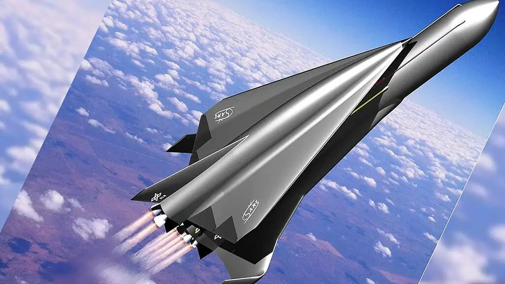

Иллюстрация предлагаемого многоразового транспортного средства RLV C5. Источник: DLR.

На фоне этих расчетов в DLR предложили собственный вариант тяжелого носителя — RLV C5. Он опирается на наработки программы SpaceLiner. Конструкция отличается от американского подхода: многоразовой остается только первая ступень, которую оснастят крыльями, чтобы после отделения осуществить планирующий спуск. Когда скорость падает до дозвуковой, самолет заватывает аппарат в воздухе и буксирует его обратно на базу.
Верхняя ступень у RLV C5 одноразовая. Отказ от повторного использования позволяет убрать теплозащитные экраны, шасси и системы возврата. Масса конструкции резко снижается — примерно в пять раз по сравнению с аналогичной частью Starship.
Пока RLV C5 существует только в расчетах и компьютерных моделях, но сам проект показывает, каким способом Европа могла бы создать собственную тяжелую ракету, не копируя архитектуру Starship.
