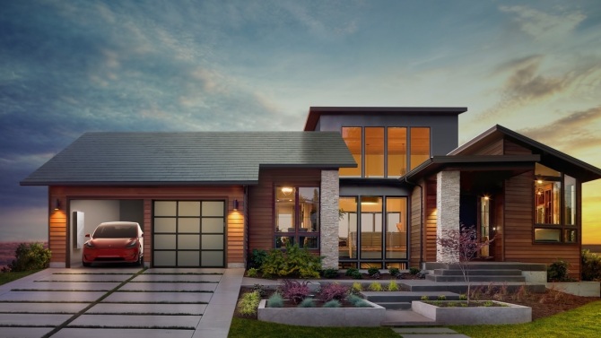

В солнечных крышах Tesla используются кристаллические кремниевые элементы.
Кристаллический кремний часто выбирают в качестве материала для солнечных батарей из-за его долговечности. Окна космических кораблей были сделаны из чистого плавленого кристаллического кремния. Аналогичным образом, панели из кристаллического кремния могут выдерживать домашних животных и атмосферные воздействия, чем некоторые тонкопленочные солнечные элементы.
В более новых бытовых солнечных технологиях, таких как солнечные панели и солнечные крыши Tesla, солнечная черепица Timberline от GAF, черепица и плитка CertainTeed Apollo II и солнечная черепица Luma Solar, используется кристаллический кремний. Некоторые производители покрывают свои панели слоем закаленного стекла, чтобы предотвратить повреждение от града.

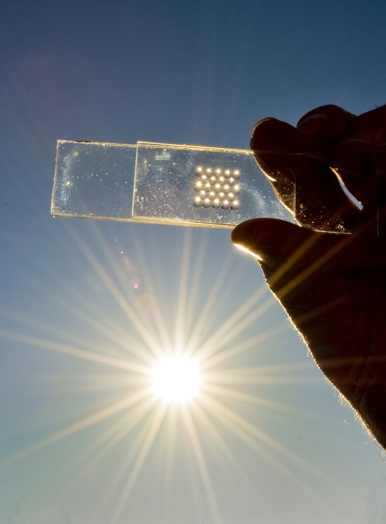

Ученые из Национальной лаборатории Сандия разработали крошечные фотоэлектрические элементы размером с блеск, толщина которых составляет всего 14-20 микрометров (человеческий волос имеет толщину около 70 микрометров), но при этом они работают примерно с той же эффективностью, что и солнечные устройства, в которых используется в 100 раз больше кремния.

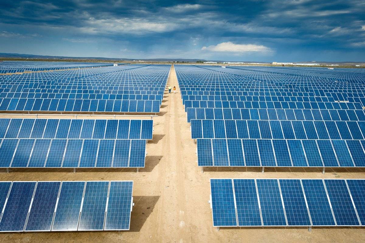

В настоящее время существует два основных способа использования солнечной энергии для выработки электроэнергии в масштабах, подходящих для использования в качестве коммунального предприятия. Вы, вероятно, видели стандартную солнечную ферму. Эти объекты обеспечивают энергию путем установки рядов солнечных панелей на земле, обычно не пригодной для других целей - хотя в последнее время ученые исследуют способы использования затененной земли под панелями для различных целей, например, для хранения энергии в виде батарей. Одно интересное предложение включает в себя выращивание низкорослых тенелюбивых растений, таких как кофе и какао.
Солнечные панели в обычном поле с цветами.
