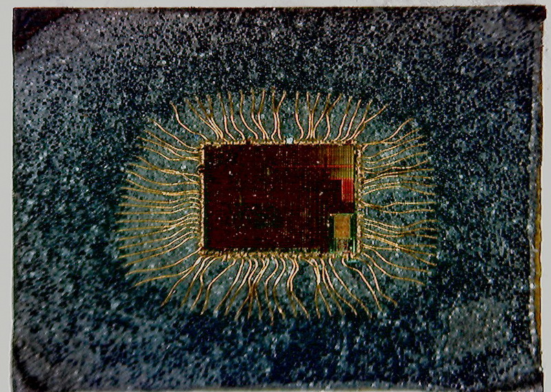

Процессор состоит из множества элементов: транзисторов, резисторов, конденсаторов, диэлектрических изолирующих слоев, металлических межсоединений, и другого.
