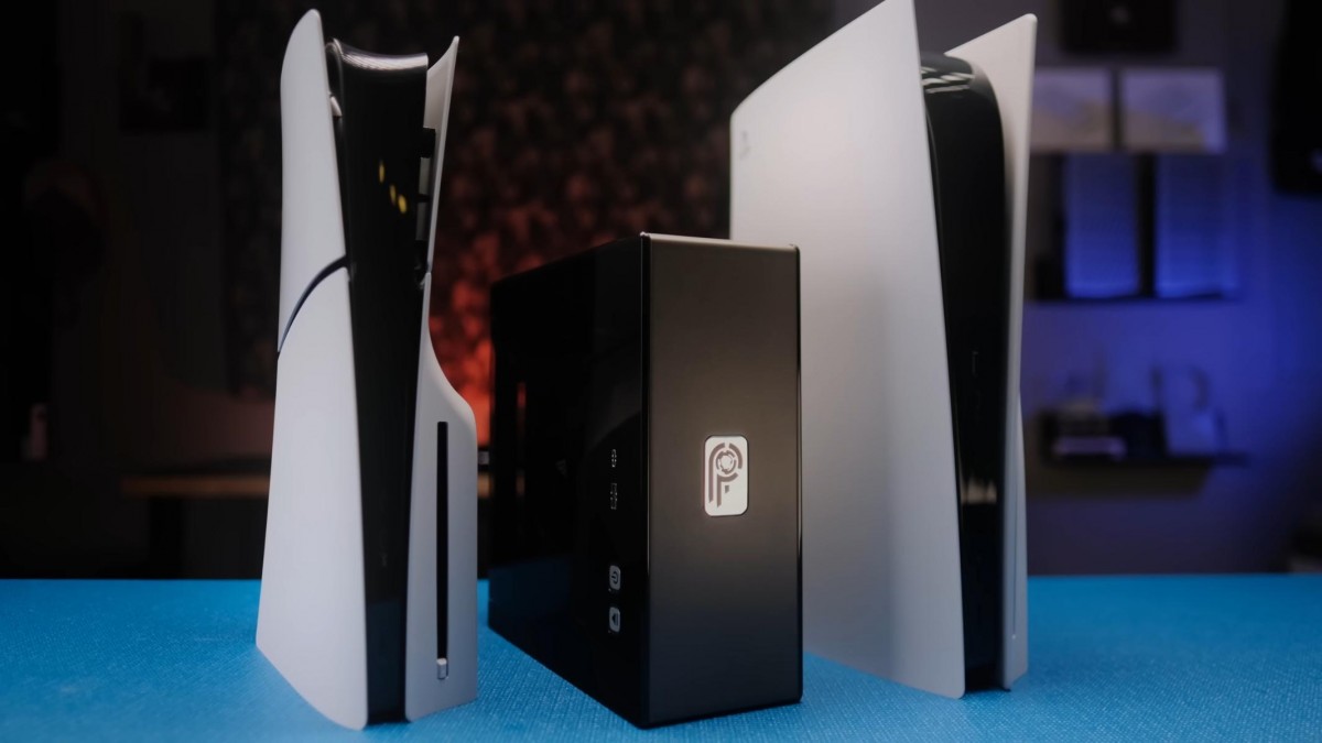

YouTube-блогер Not From Concentrate переместил аппаратное обеспечение игровой консоли Sony PlayStation 5 (1215A) в компактный корпус объёмом около 6 литров. Проект, получивший название TINY PS5 Redux, это сложная модификация с пайкой, доработкой системы охлаждения, самостоятельным проектированием и изготовлением деталей для нестандартного корпуса.
Источник изображения: Not From Concentrate, YouTube
Основной материал корпуса — алюминий с покрытием Cerakote. Верхняя панель изготовлена из акрила и является быстросъёмной (крепление на магнитах). Кнопки питания и USB порты расположены сверху, в акриловой панели для них предусмотрены вырезы. Система охлаждения включает массивные алюминиевые панели, процессорный кулер Alpenföhn Black Ridge с конструкцией Top-Flow и двумя вентиляторами Noctua NF-A12x15 PWM. Для вентиляции корпуса предусмотрено два отверстия и три вентилятора. Свежий воздух поступает в корпус через щелевое отверстие на задней панели, нагретый выбрасывается с помощью трёх небольших вентиляторов Noctua на боковой панели. Боковое отверстие для выброса воздуха одновременно является и ручкой для переноски.
