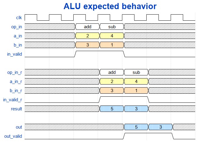

Как видите, это АЛУ очень простое. Он имеет две ступени регистра, без задержек и поддерживает только две операции: сложение и вычитание. Вот пример сигнала того, как мы ожидаем, что ALU будет вести себя:
Примитивный конвейер ALU
Из рисунка 2 видно, что на первом этапе регистрируются входные сигналы, а на втором этапе комбинаторный результат регистрируется на выходах. Имея это в виду, давайте теперь рассмотрим шаги, необходимые для создания базового тестового стенда.

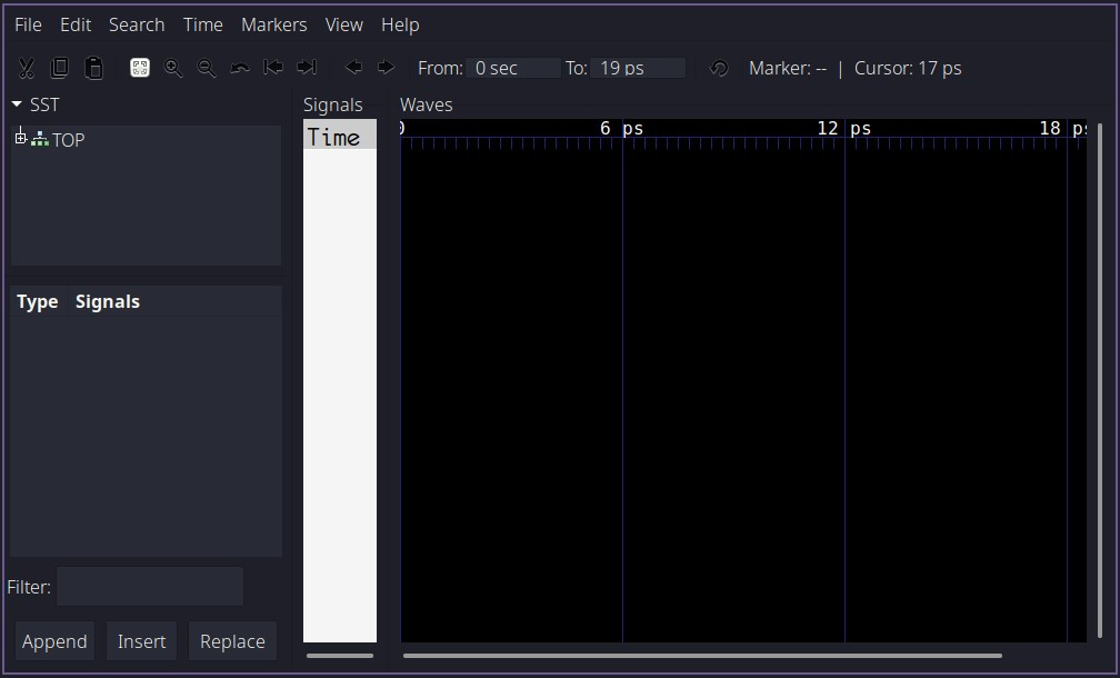

Вы можете открыть вышеупомянутый файл дампа сигнала Verilator с помощью GTKwave:
gtkwave waveform.vcd
Затем вам будет представлено окно GTKWave, которое выглядит следующим образом:
Новое окно GTKWave
Выполните шаги, показанные здесь, чтобы загрузить сигналы из тестируемого устройства и просмотреть их формы:
Представление волны GTKWave
