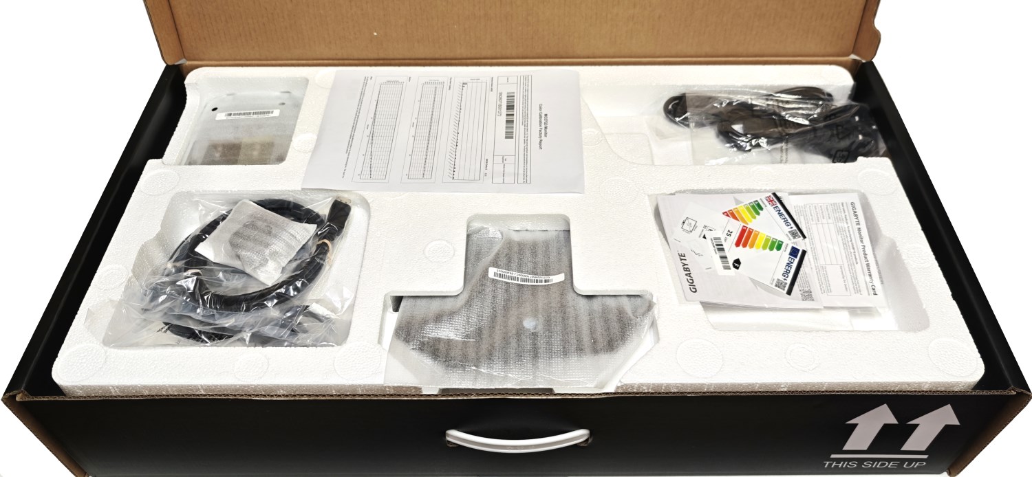

Открываем коробку и видим каркас, состоящий из двух половинок пенопласта. Между ними находится экран, а вот снаружи с одной из сторон есть углубления для размещения комплекта поставки.
Сам комплект поставки богатый. Прежде всего, тут есть вертикальная штанга и опора. Это необходимо для установки экрана на подставку, но в корпусе также предусмотрены отверстия для кронштейна настенного крепления VESA 100.

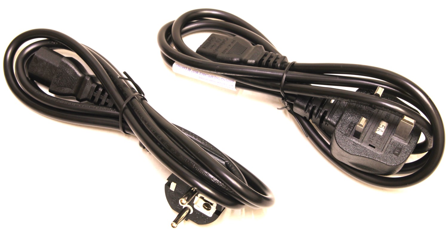

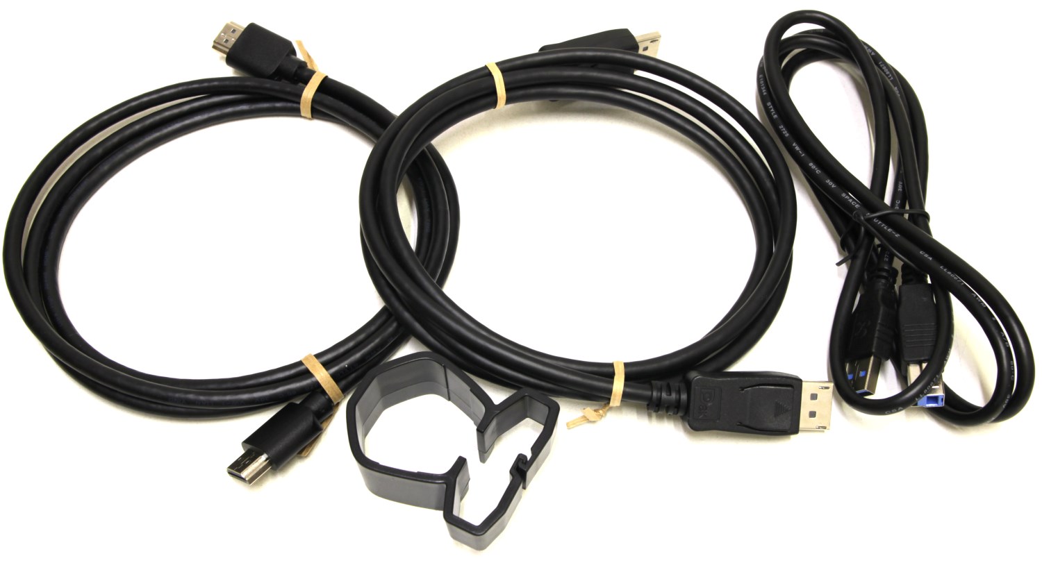

Ещё здесь есть два сетевых кабеля. Блок питания встроенный и известно, что потребление составляет примерно 40 Вт. Также тут есть один порт USB Type-C с поддержкой Power Delivery. Ещё есть один кабель HDMI и один Display Port. Разумеется, они поддерживают высокую частоту обновления и штатное разрешение.
Оба оборудованы ферритовыми фильтрами на концах. Также здесь есть пластиковое крепление на штангу для кабель-менеджмента.
Далее в комплекте есть краткое руководство по установке устройства, гарантийный талон и заводской отчет о калибровке матрицы.

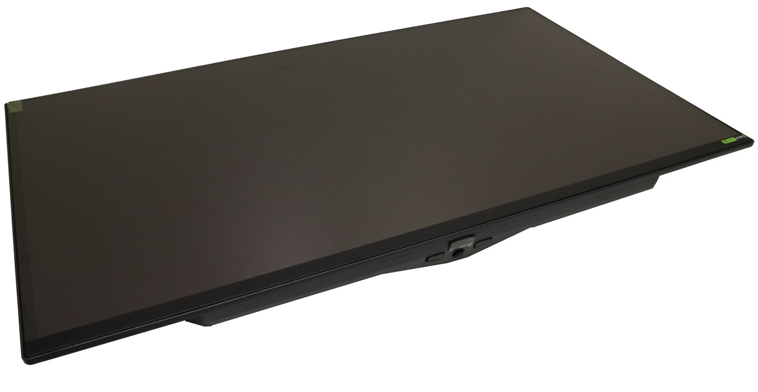

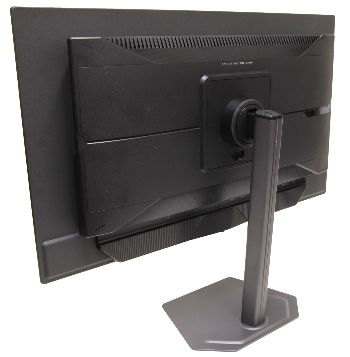

Корпус изготовлен из металла и твёрдого прочного пластика. Тонкая металлическая чёрная панель закрывает всю заднюю часть, а по центру и снизу размещаются пластиковые элементы. Сам пластик шероховатый на ощупь. Это касается передней, верхней, нижней и боковых элементов, а также задней панели. Размеры корпуса 610 х 358 х 65 мм, масса без опоры и штанги – 5.05 кг.
Рамки спереди тонкие и их практически незаметно. Вся передняя поверхность выглядит однородной и глянцевой. Чтобы ничего не поцарапалось, есть специальная защитная плёнка. Рамок снаружи не видно, они спрятаны за передним стеклом. По бокам это примерно 8 мм, сверху – 9 мм, а снизу около 12 мм. Экран прямой без изгибов.

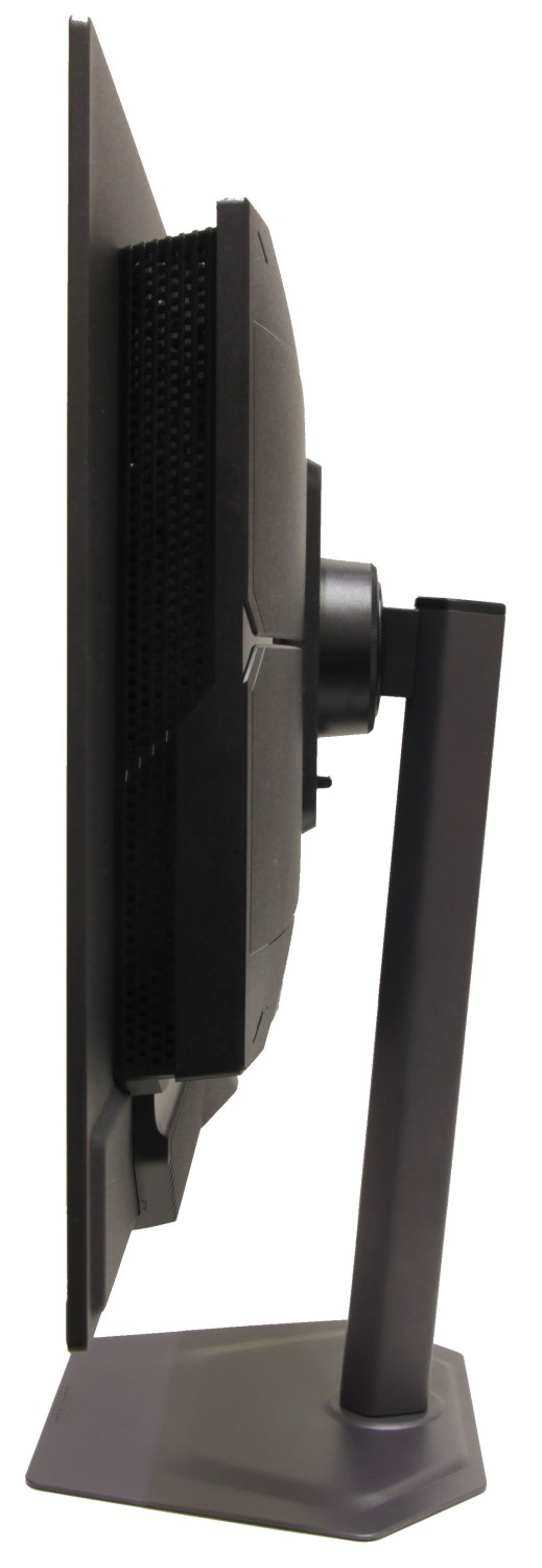

Сбоку и сзади видно, что корпус очень тонкий. Толщина составляет примерно 6 мм. Однако в середине находится возвышающийся блок. Причём всё выполнено изящно и кажется, что это отдельная приставка или мини-ПК. Такой эффект получается из-за того, что верхняя часть этого блока скруглена и нависает над пластиковой панелью по периметру, в которой находятся вентиляционные отверстия. Материалы смотрятся хорошо, а ещё на крышке есть логотип, который заклеен плёнкой.
В нижней части по центру есть блок управления, который состоит из двух кнопок и джойстика. Последний перемещается в четырёх направлениях, и ещё на него можно нажимать. Он работает точно и ошибок при использовании не возникало.
Кстати, на кнопки и на джойстик можно запрограммировать в меню быстрый доступ к функциям. Однако к этому всё равно нужно привыкнуть, но есть другой вариант – установить приложение GIGABYTE Control Center (GCC), где все настройки продублированы и можно быстро переназначать функции кнопок.
Индикатор включения не очень сильно светит, поэтому не сильно отвлекает. По нему можно ориентироваться спереди, чтобы найти блок управления. По низу проходит небольшая пластиковая рамка спереди, в которую можно упереть большой палец, и на самом экране следы не остаются.
В крышке задней панели есть отверстия для динамиков. Они особо не бросаются в глаза, потому что там находится целая полоса из мелких отверстий.

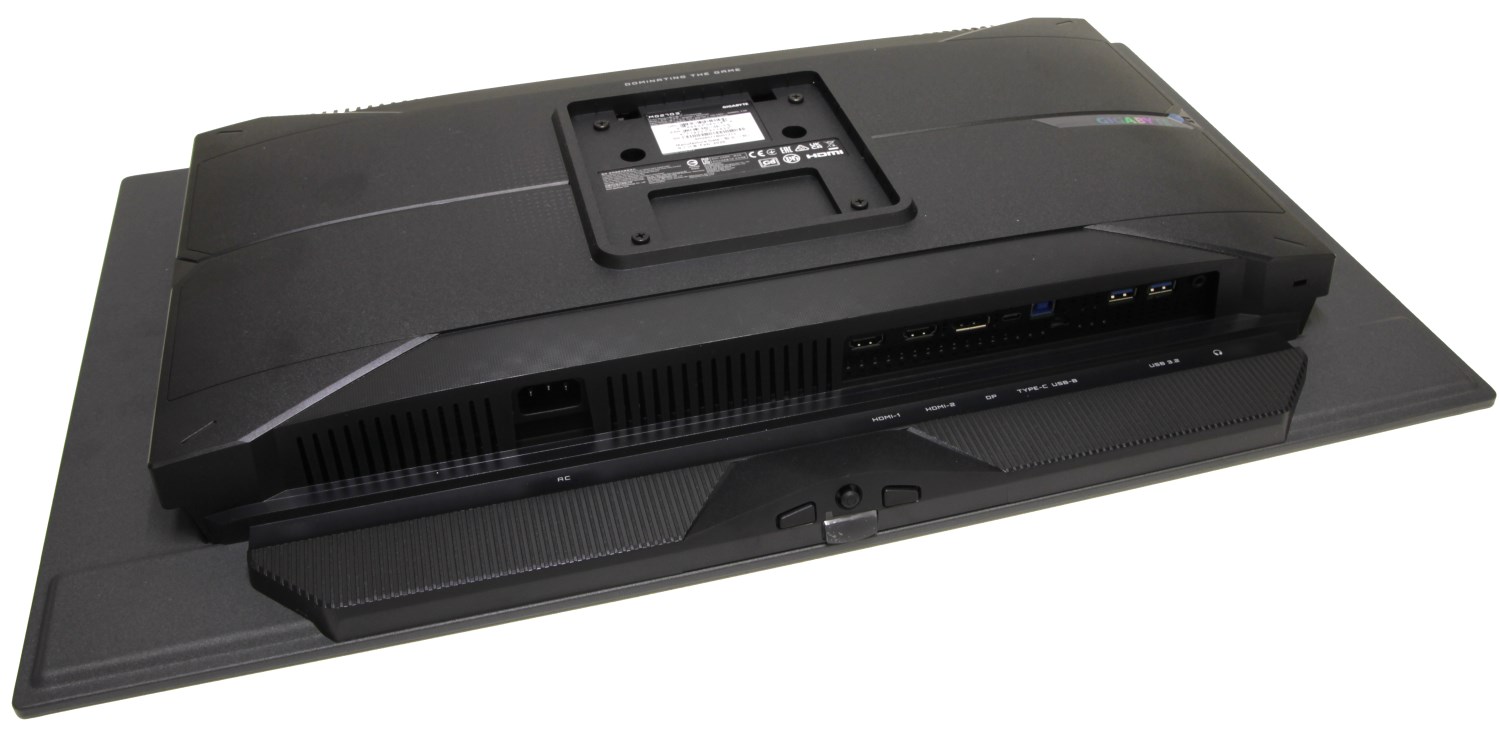

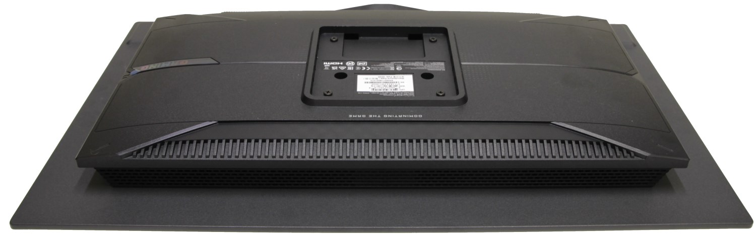

По центру задней панели предусмотрено квадратное углубление для установки шарнирной площадки штанги. Там же можно заметить информационную табличку и по бокам четыре отверстия крепления VESA 100. Сама площадка штанги устанавливается двумя верхними клыками в пазы, а снизу просто защёлкивается.

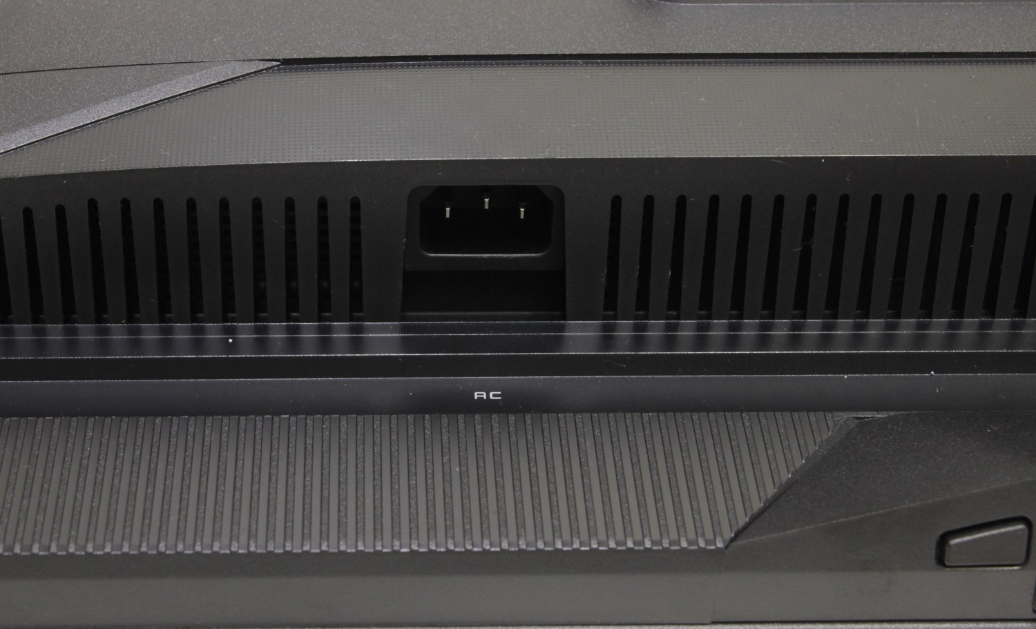

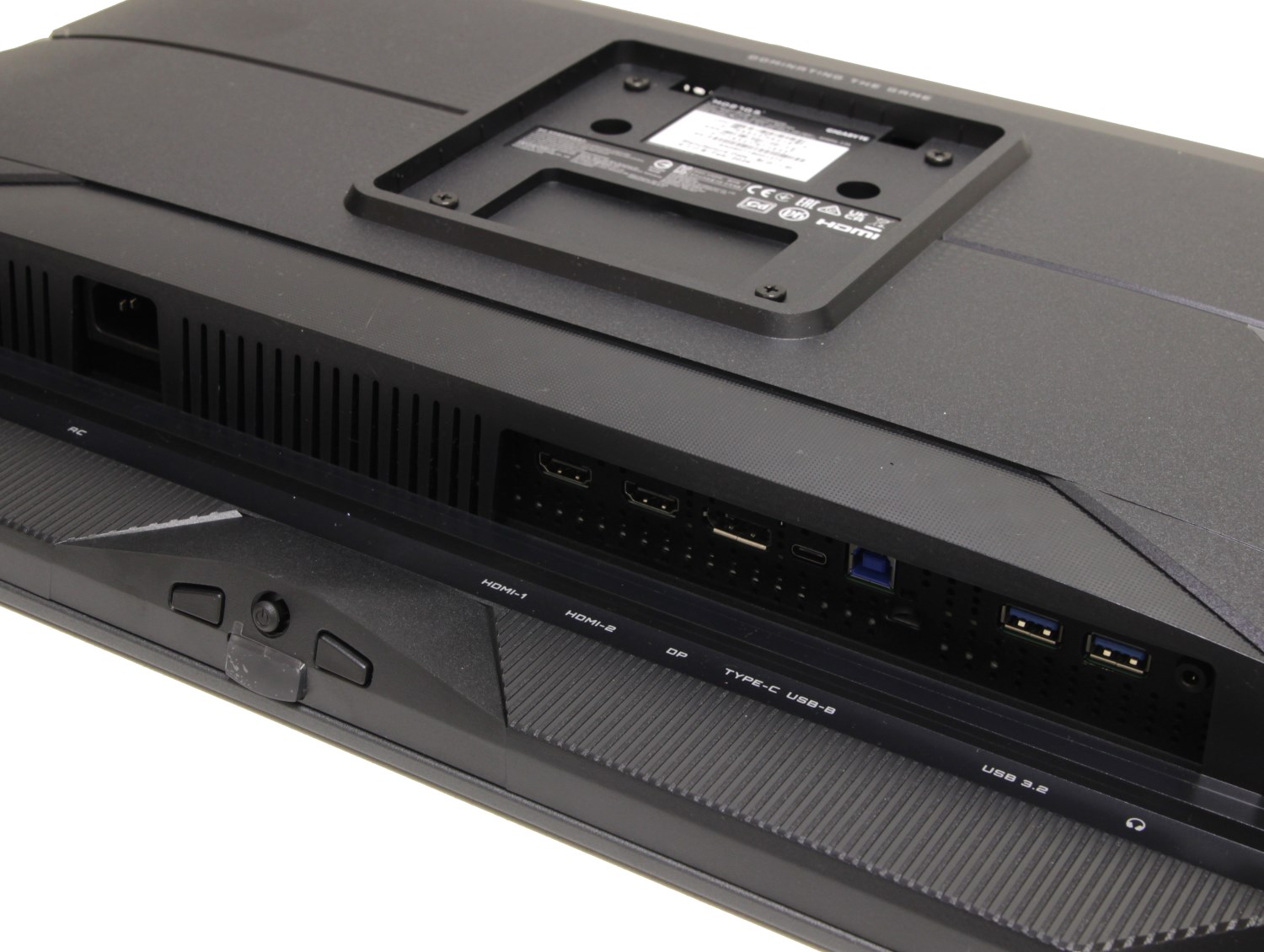

Под центральной частью купола корпуса скрыта ниша с панелью, в которой находятся разъёмы. Один из них – это гнездо для подключения адаптера питания.

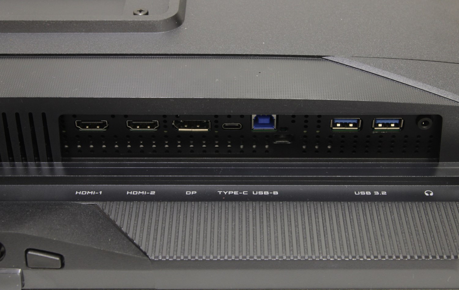

Слева направо идут следующие порты и разъёмы: 3.5 мм джек для наушников, два HDMI 2.1, один DisplayPort 1.4, один USB Type-C с PD, один USB 3.2 Type-B, два USB 3.2 Type-A и гнездо питания IEC C14. Блок питания встроен внутри корпуса, поэтому тут только разъём для силового кабеля.

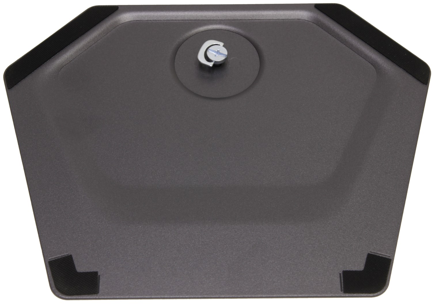

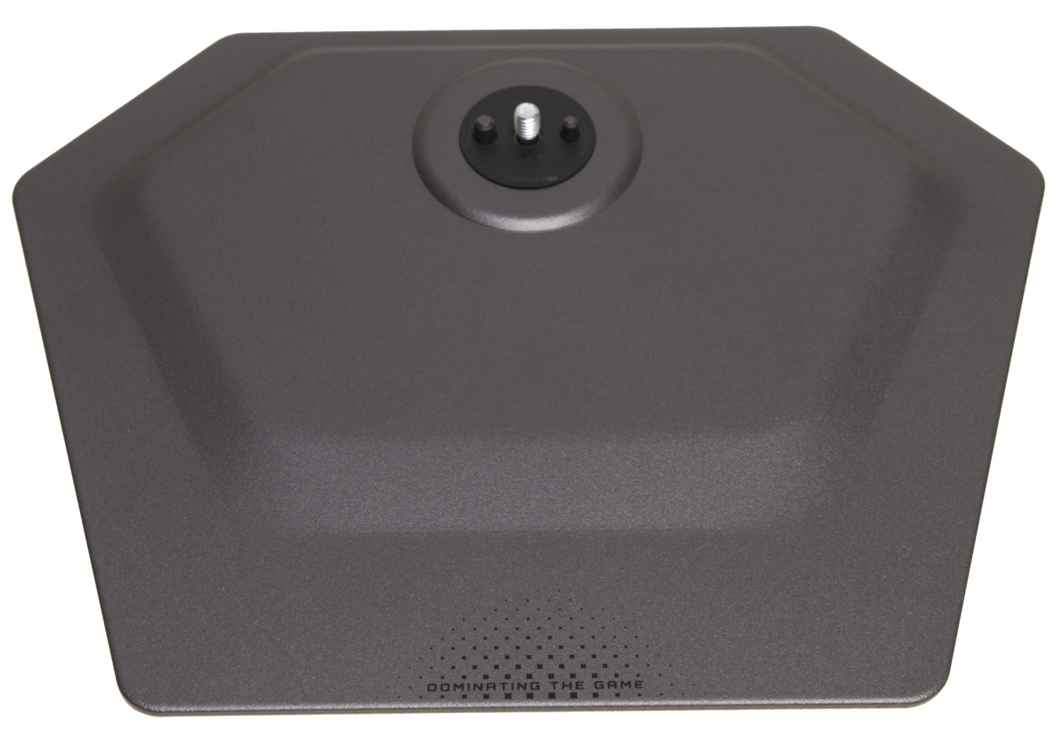

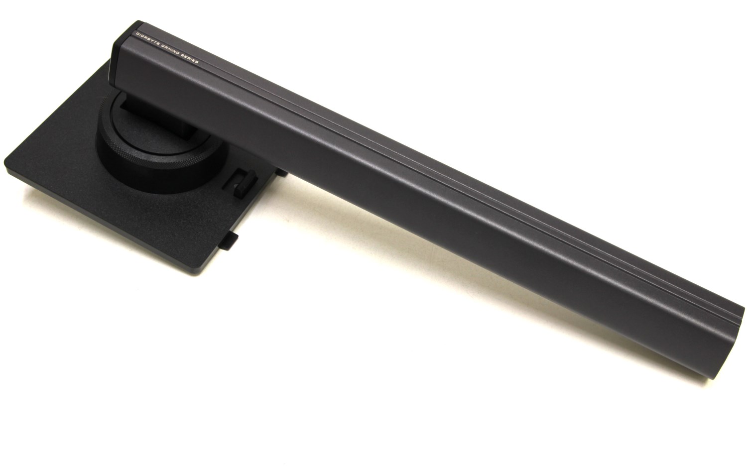

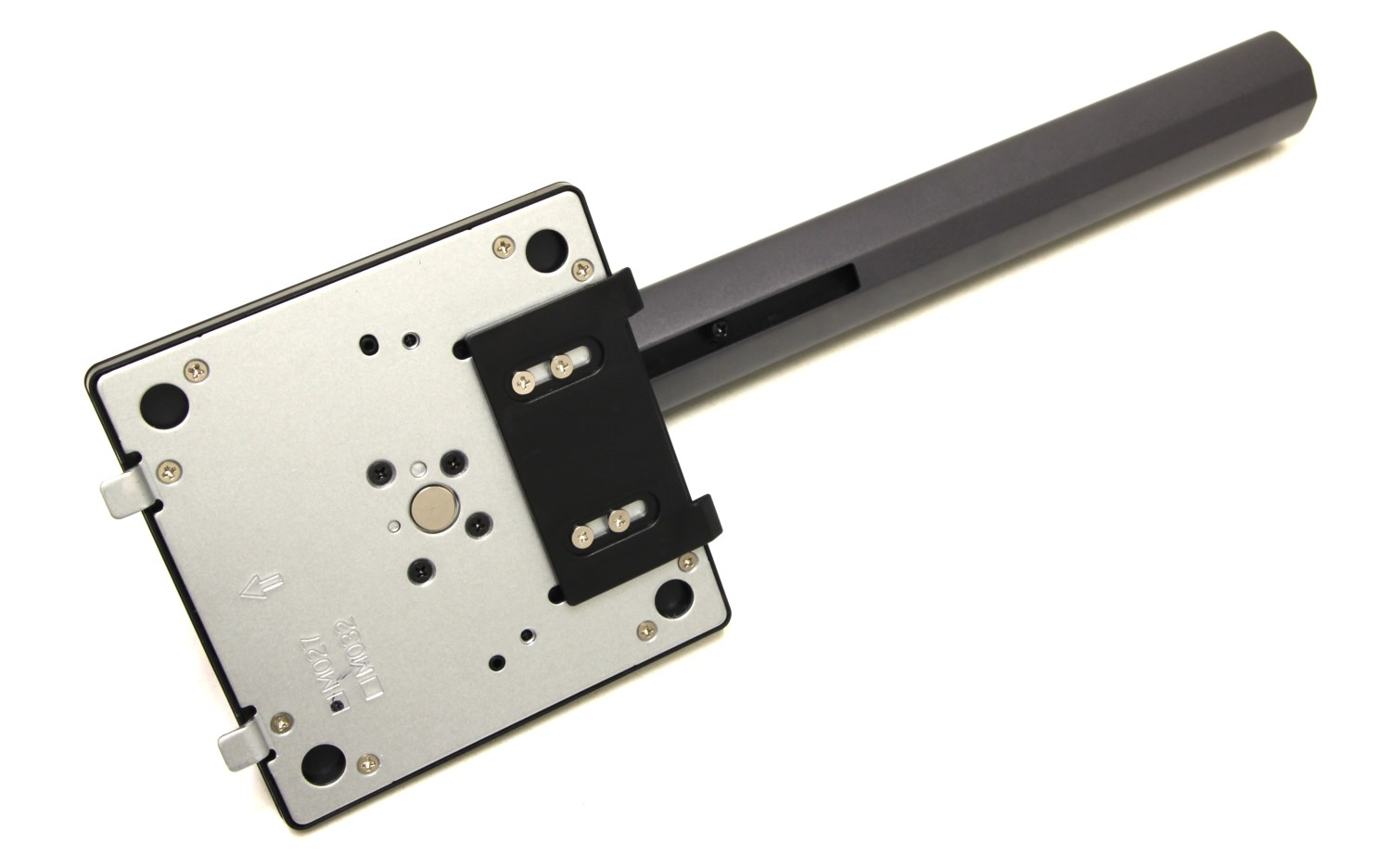

Больше ничего особенного снаружи нет. Подставка состоит из двух элементов, которые соединяются друг с другом и фиксируются одним винтом. В основании опорной площадки есть резиновые полоски по углам для обеспечения лучшей устойчивости.
Штанга металлическая и внутри неё есть механизм для перемещения крепёжной площадки вверх и вниз. Для этого есть направляющий вырез, а внутри ходит подпружиненный шток. Механизм позволяет фиксировать устройство в установленном положении, а также при воздействии упрощает операции, связанные с перемещением экрана вверх и вниз.
Монитор может опускаться и подниматься на 130 мм. Площадка соединяется со штоком через шарнир. Он обеспечивает поворот на 90° и наклон. Также есть возможность повернуть экран на 90° и сменить его ориентацию на книжную в настройках операционной системы. За счёт длинного хода площадки штанга позволяет это сделать без каких-то проблем.
Шарнир не очень тугой, но при этом хорошо фиксирует положение. В этом плане всё сделано отлично, и у меня были мониторы с похожей конструкцией.

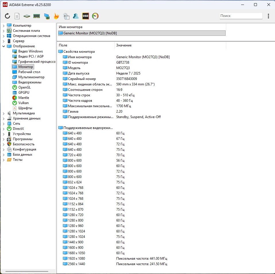

В мониторе используется QD-OLED матрица с разрешением 2560 х 1440 и частотой обновления 360 Гц. С такими характеристиками мне попадались только модели Samsung. Заявлено 1.07 млрд цветов, а значит матрица 10-битная.

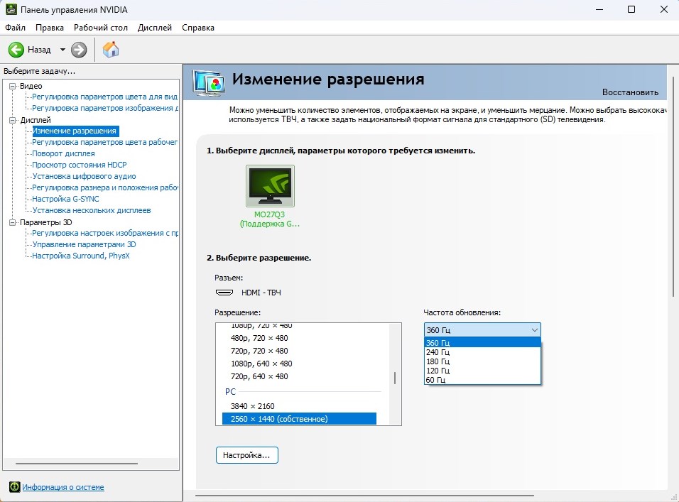

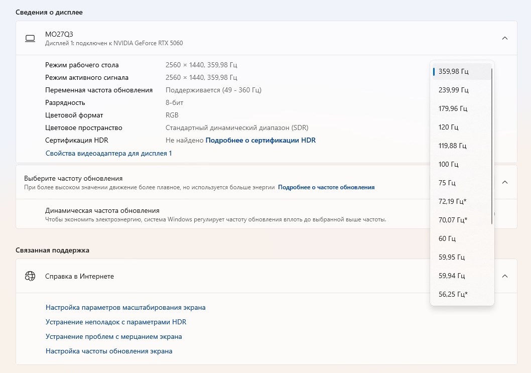

При запуске системы она изначально работает в режиме 60 Гц и частоту приходится выставлять вручную. Кстати, можно выбрать другие варианты, а 360 Гц – это максимальная частота обновления экрана.

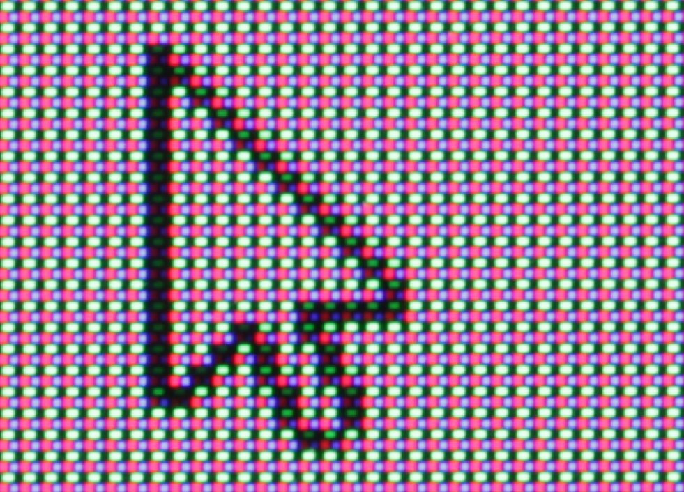

Плотность пикселей – 110 ppi. Зерно не особо заметно, если специально не присматриваться.

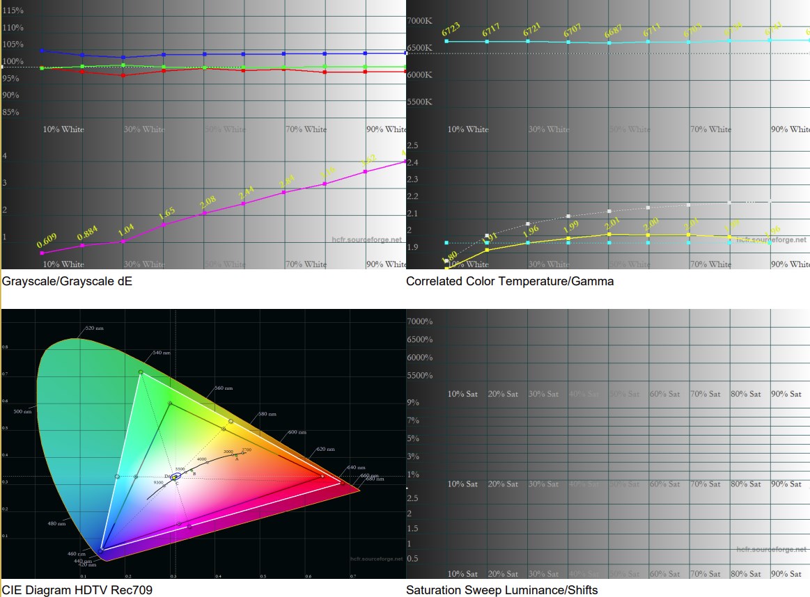

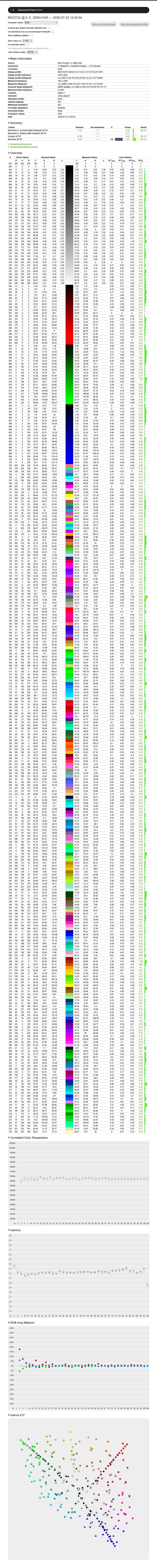

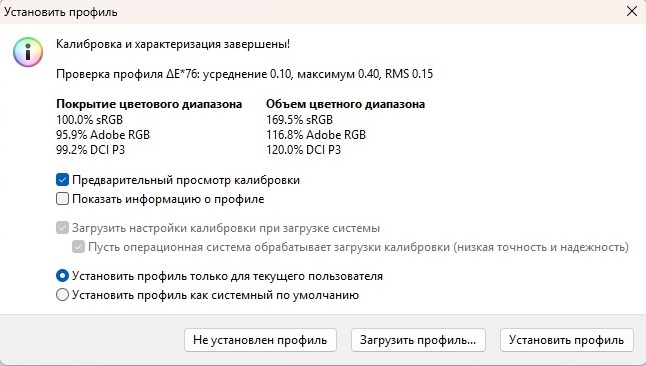

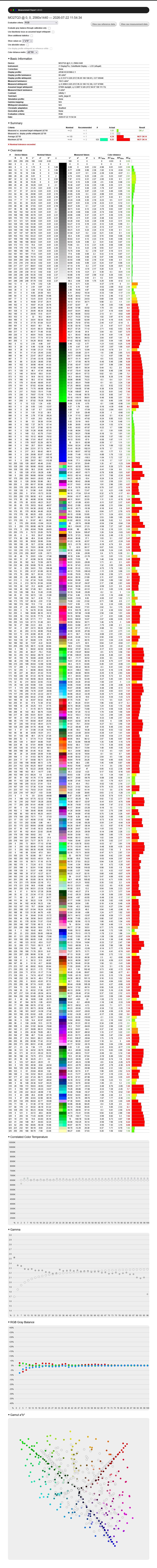

Штатная калибровка не удивляет, однако можно перейти в ручной режим и попытаться выставить хотя бы баланс белого. У меня под руками был калибратор ColorMunki i1 DisplayPro, и я опытным путём пришёл к тому, что снизил зелёный цвет на шесть пунктов.
Далее приступил к калибровке. Сначала проверил штатный профиль sRGB. Вдруг повезёт и всё будет идеально.
Ожидания не оправдались, и я занялся калибровкой. В итоге получились достаточно хорошие результаты даже при не очень высокой яркости.
Желающие могут скачать профиль тут. В динамичных сценах шлейфов от изображения я особо не заметил. Для тёмных сцен есть специальная настройка, которая называется Black Equalizer.

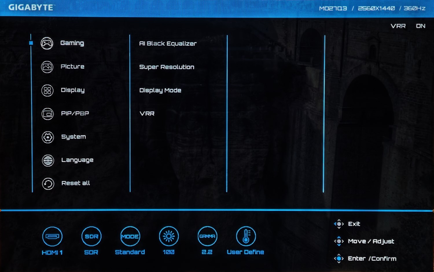

Развитое меню настроек содержит много параметров, но штатные предустановки изображения дают сомнительное качество картинки. Также выводится информация о разрешении и частоте обновления экрана.
Настроек действительно много, поэтому я просто записал небольшое видео с пунктами меню.

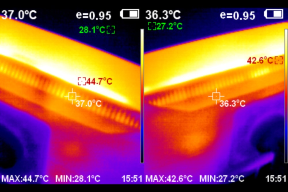

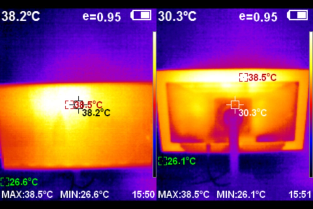

Во время работы нагрев устройства достаточно умеренный, но неравномерный. Блок питания греется не очень сильно.

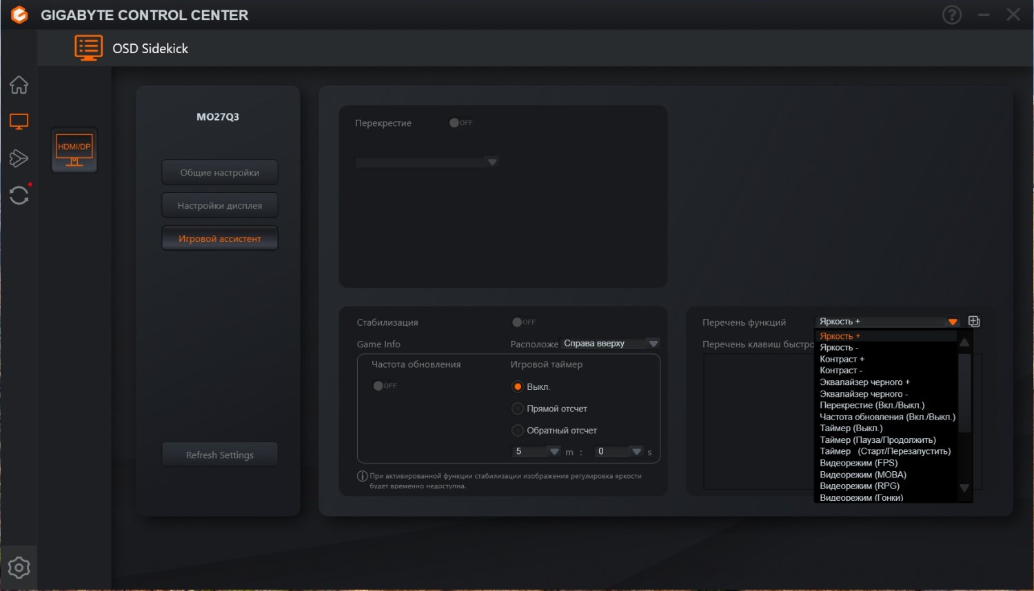

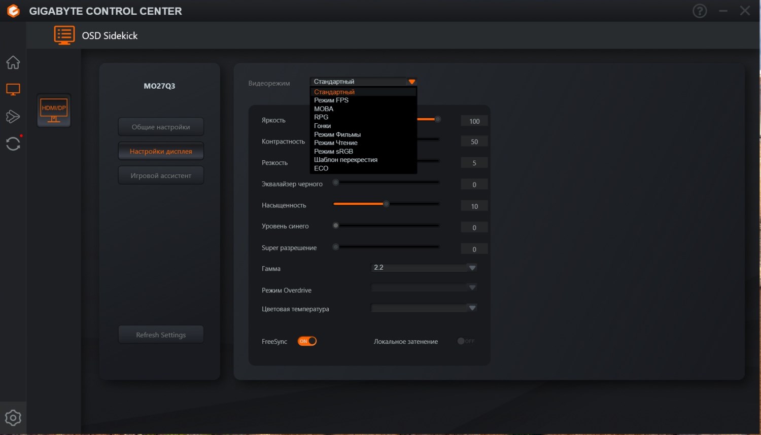

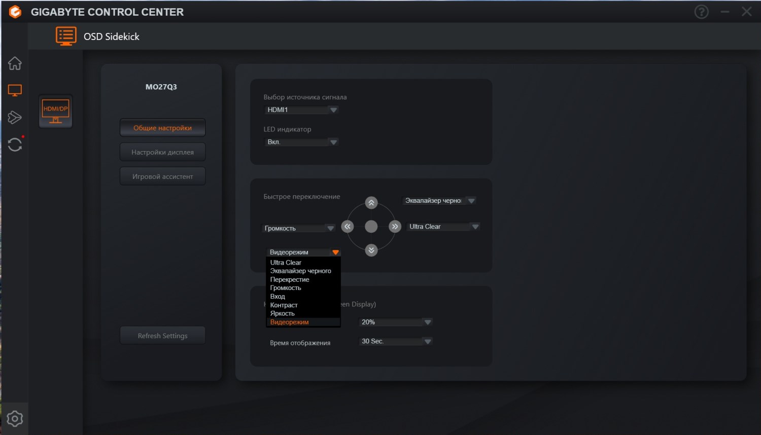

Для удобства работы с монитором есть фирменное приложение GIGABYTE Control Center (GCC), которое поддерживает различные компоненты производства компании GIGABYTE. Есть поддержка и данного монитора, при этом совсем не обязательно подключать его по USB. В моём случае для подключения к компьютеру использовался обычный кабель HDMI. Точнее не совсем обычный, а с поддержкой высокой частоты обновления и высокого разрешения.
Интерфейс у программы прост и понятен. Через неё можно осуществлять не только некоторые настройки, но и переназначать кнопки, а также настраивать окно меню. Даже индикатор включения здесь можно отключить.
По настройкам тоже всё понятно, потому что можно выбрать одну из предустановок, настроить уровни яркости и контраста и другие регулировки, связанные с изображением.
Разумеется, не остались без внимания геймеры. Тут активируются специальные функции, которые добавлены исключительно для них. Это различные перекрестия, таймеры прямого и обратного отсчёта и другие возможности.
