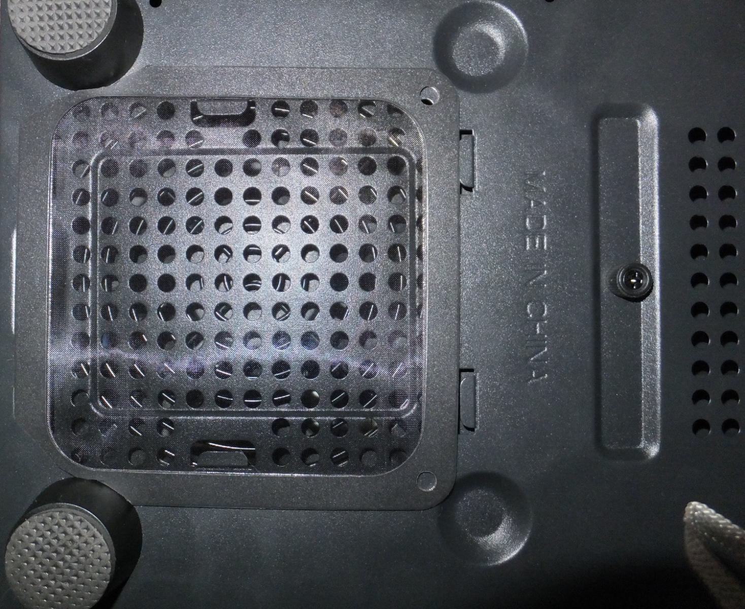

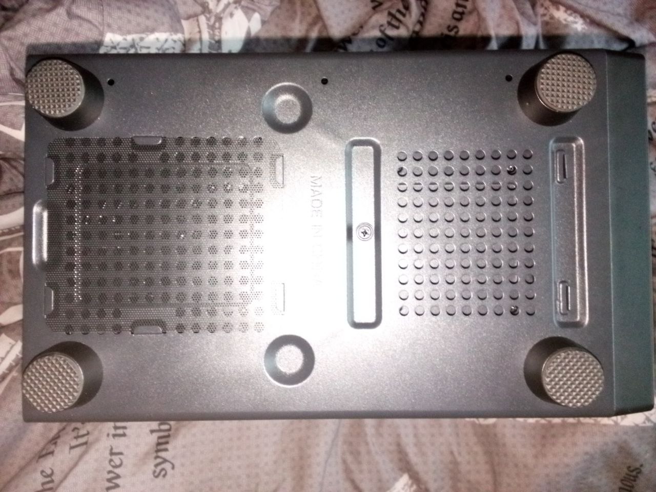

Когда я купил наипростейший корпус Ginzzu CL401, то он вообще не имел снизу фильтра.
По умолчанию, производитель не установил в корпус фильтр вообщеНо учитывая его цену, это было не так и страшно. Можно купить фильтр на маркетплейсе, ибо такой товар там имеется. И изначально я взял тот самый «змеевик».

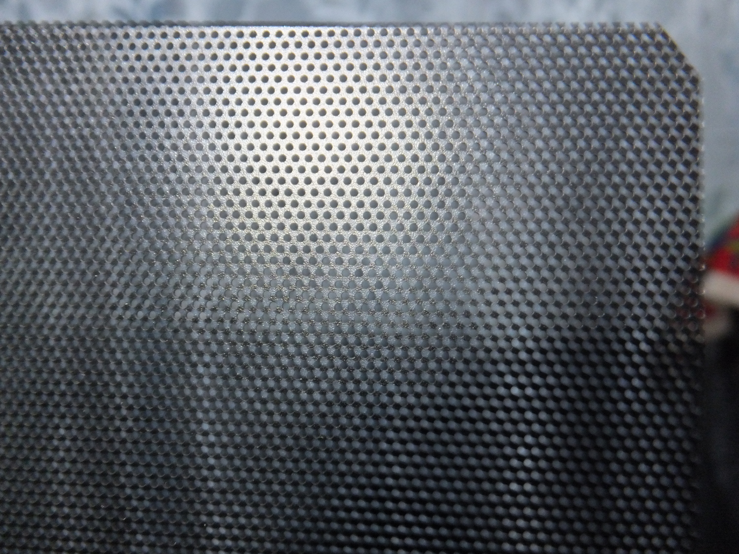

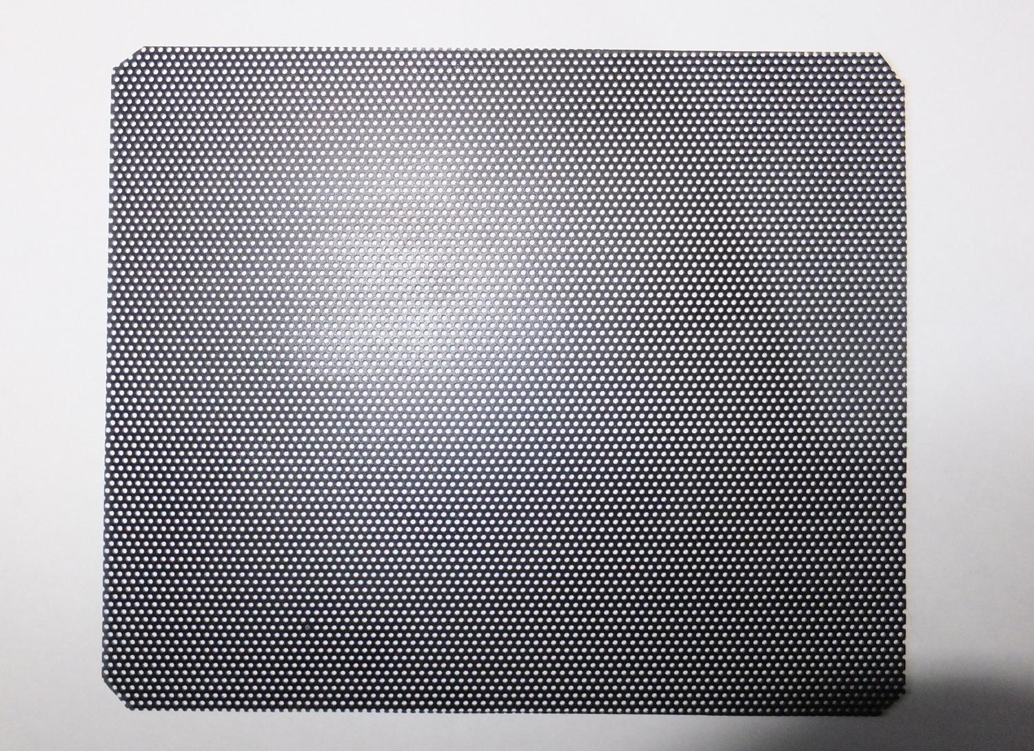

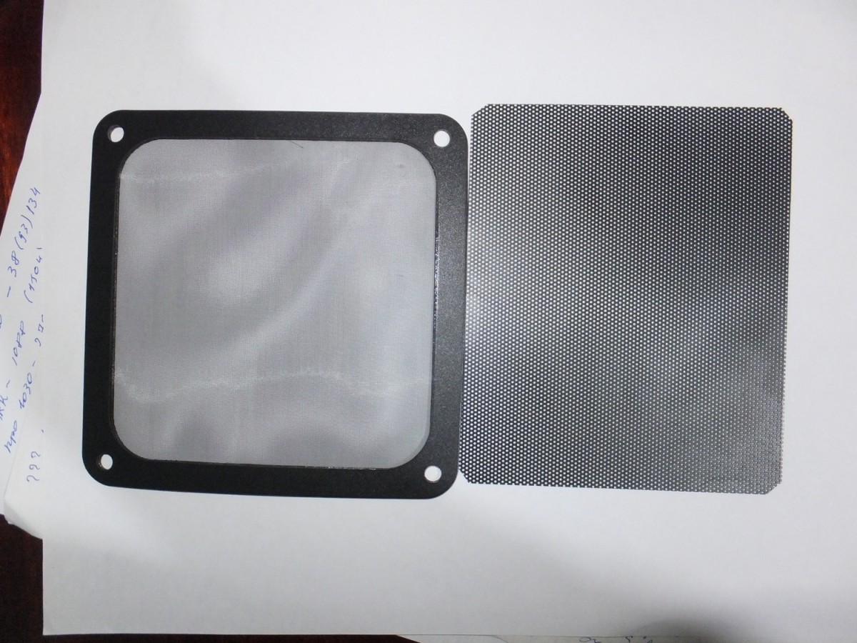

Небольшая «модернизация»Стоит сказать, что размер ячеек этого варианта несколько меньше тех, которые устанавливаются в корпуса изначально.
Тот самый «змеевик»

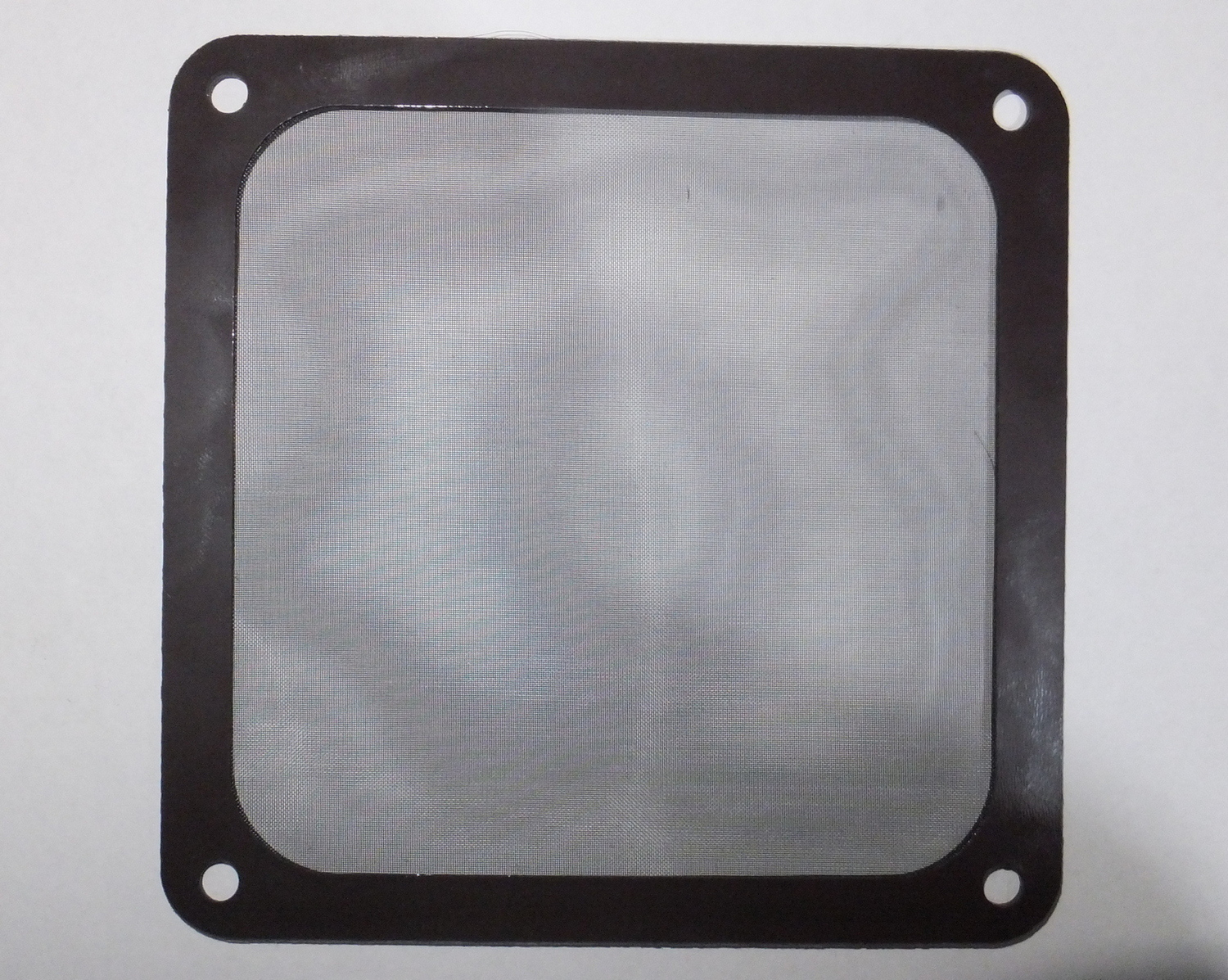

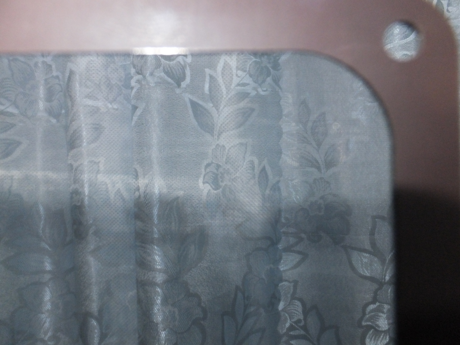

Несколько позже я купил и «нейлоновый» фильтр с магнитной рамкой, который предназначен для вентилятора типоразмера 120х120 мм, но фильтр можно приспособить и для БП.
«Нейлоновый» пылевой фильтр
Фотоаппарат не может сфокусироваться на самом фильтре, слишком мелкие нитиИ встал вопрос: какой фильтр лучше? «Общественное мнение» и тесты говорят, что «нейлоновый» меньше задерживает воздушный поток. Но лучше все проверить самому. Поэтому я проведу небольшой тест на продув.

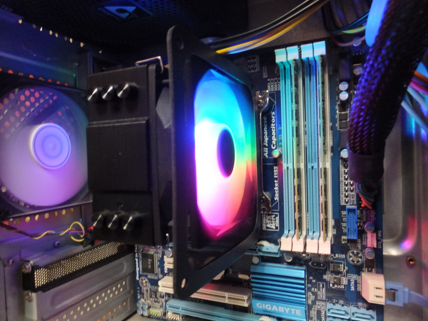

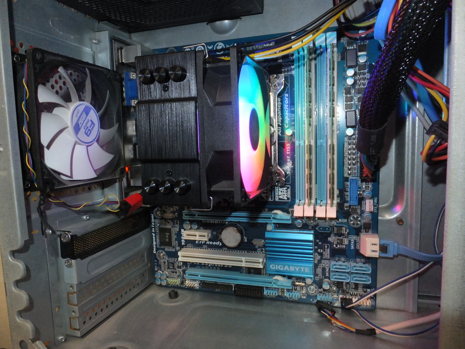

«Конкурсанты»...Проверять влияние фильтра на воздушный поток, я буду на процессорном кулере. «Тестовой системой» будет самый «жрущий» мой процессор i5-2500 с установленным кулером ID-Cooling SE-903-XT FRGB, о котором недавно писал статью.
Корпус будет открыт, тест пройдет в течение 3 минут в тесте AIDA 64 (FPU only), после чего примерно на 20-ть минут я ПК выключу для охлаждения. И потом снова включу, но уже с установленным фильтром. Температура в комнате почти 26 градусов. Посмотрим, насколько фильтры повысят температуру процессора.

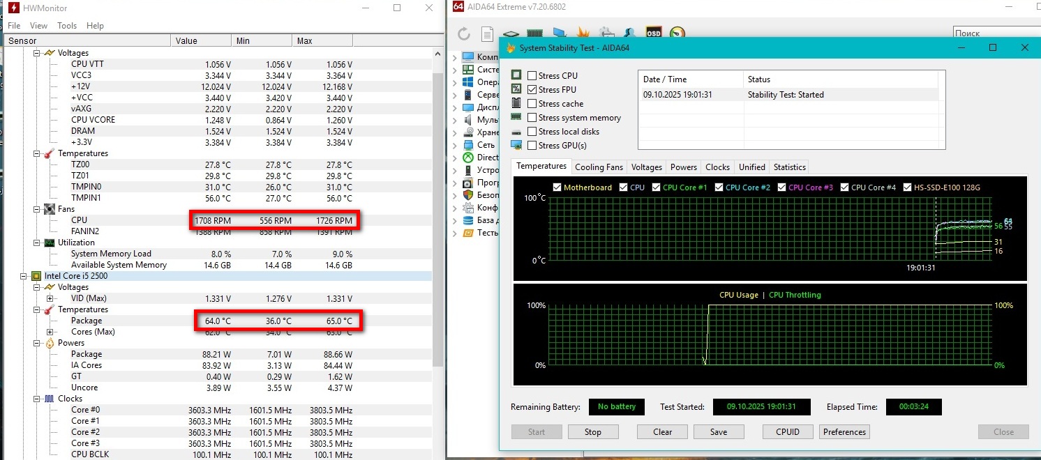

Для начала проверим нагрев процессора без фильтра. Это будет отправная точка.
65 градусов Цельсия и 1700 rpm с «хвостиком». Шум при этом довольно небольшой.

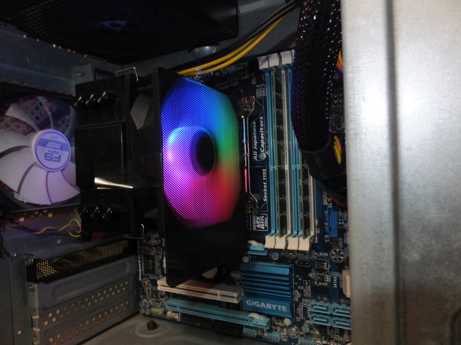

После «остужения» продолжим тест с «нейлоновым» фильтром.
Он отлично держится на кулере за счет рамки.

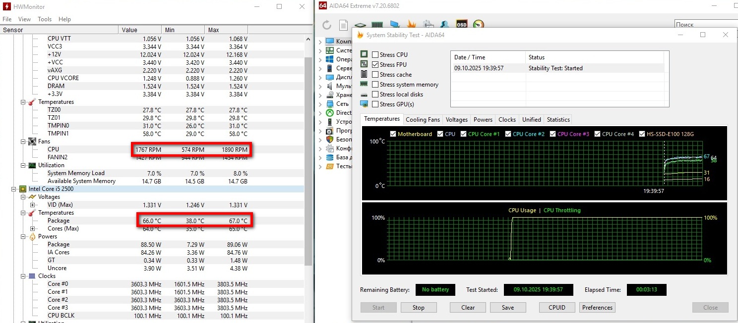

После трех минут процессор нагрелся до 67 градусов и обороты выросли до 1890 rpm.
Уже стало шумно. Фильтр дал +2 градуса к «эталону». Не так уж и плохо.

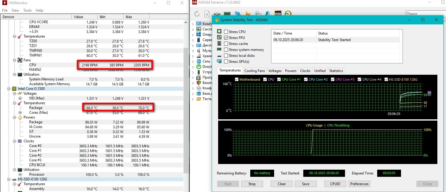

Снова дадим остыть компьютеру и проверим со «змеевиком». Крепить его пришлось кусочками скотча.
Тест показал 70 градусов в пике и 2205 rpm.
И это уже и шумно, и горячо. «Змеевик» прибавил к «нейлонке» +3 градуса и +5 градусов к «эталону». И это не есть хорошо.

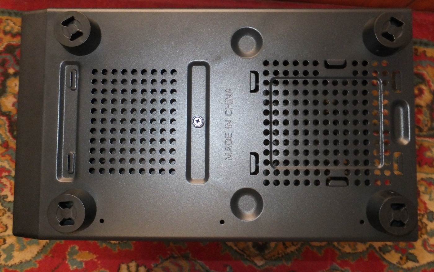

Немного обрезав, я установил его на дно компьютера:
