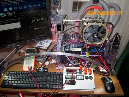

Для этого этапа тестирования на процессор был установлен кулер Thermalright Silver Arrow.
Кроме своей выдающейся производительности он известен также своим кривым основанием. Вернее, часто попадаются именно такие варианты.
И мой экземпляр не исключение. Подошва кулера слегка выгнута. Я не шлифую его только потому, что также часто встречаются процессоры с вогнутыми крышками. Подгонять подошву радиатора под каждый «камень» не выйдет, быстро кончится. На этот раз мне не повезло – крышка у AMD A10-5800K была абсолютно ровная. Ну, ничего страшного, тестирование вплотную приближено к реальным условиям. Будем помнить, что есть запас по возможности улучшения результатов.

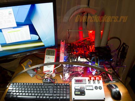

Ставлю стендовое «железо» на свой Bench Table.
Чиллер не подключен к воздушному кулеру, это обман зрения, а водоблок просто висит сзади. Все заработало почти без проблем. Пришлось сразу обновить BIOS. Со старой версией и драйвером с диска тесты вообще не проходили. Практически сразу перезагрузка. После пары таких перезагрузок появилось сильное подозрение в неисправности материнской платы. Но после обновления все заработало отлично.
Как известно, разгон это увеличение частоты плюс увеличение напряжения с обязательным контролем температуры разгоняемого объекта. Обычно самым точным инструментом измерения температуры процессора является программа, идущая в комплекте с материнской платой.
Я ее, естественно, тут же установил. А после установки мне эта программа сообщила, что это оборудование она не поддерживает! Вот это номер! Ничего страшного. Скачиваю последний вариант Control Center с сайта. Заработало. Но… Температура процессора 6 градусов по Цельсию. Я понимаю, что нагрузки на него почти нет, но и температура воздуха в комнате +23 градуса. Ладно. Понятно, что производителя мало интересует температура CPU, когда она далека от критической. Попробуем в нагрузке. Запускаю LinX и… Control Center впадает в ступор. Перестает реагировать на происходящее, причем температуры по его показаниям не меняются. Надо пробовать другие программы.
Хотя с AMD OverDrive еще веселее. Температура процессора в режиме «Рабочий стол» – ноль градусов. При разгоне с поднятием напряжения до 1.45 В - 45 градусов. А если увеличить напряжение, то «Линпак» начинает выдавать ошибки. Похоже на перегрев. HWMonitor – та же картина. По всему получается, что мониторить температуру мне будет нечем. Что ж, придется гнать вслепую.
Результат составил 4400 МГц при напряжении 1.465 В по мультиметру. Видеоядро погналось до 1086 МГц при поднятии напряжения CPU NB до 1.3 В.

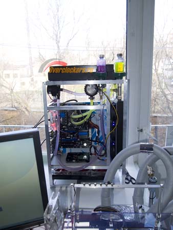

Эксперимент был начат ранним туманным утром, когда, казалось, весь город тихо спал, ничто не предвещало, что в ближайшие минуты… Что-то не туда понесло. Картинка с пейзажем на заднем плане, напоминающим фильм Тарковского «Сталкер».
Итак, система охлаждения, процессорный контур:
- Водоблок - Koolance CPU-370;
- Помпа - Koolance Pump, PMP-450 [13mm, 1/2in ID];
- Радиатор1 - Magicool Copper Radiator 6x 120 mm/45 mm;
- Радиатор 2 - ThermoChill PA120.3.
В систему входят два радиатора, соединенных последовательно, один из которых на шесть вентиляторов, а второй на три. Мощная помпа, аналог D5. Не самый хилый водоблок. Ну уж, сейчас я точно увижу заветные 5 ГГц! Не увидел. Получилось лишь 4500 МГц при напряжении 1.52 В. Дальнейшее увеличение напряжения только сокращало время до вылета ошибки в «Линпаке».
Частота видеоядра осталась на прежнем уровне, 1086 МГц. Гм, негусто. Переходим к «тяжелой артиллерии» - чиллеру.

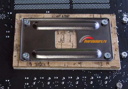

Снимаю крепежную систему кулера с платы. В «бэкплейте» рассверливаю отверстия и нарезаю в них резьбу М4. Вкручиваю в них винты большой длины. Потом на «бэкплейт» устанавливаю теплогидроизоляцию в виде куска пробки и прокладки из мягкого пенофола для плотного прижима к плате. Это исключит попадание воздуха и под пластиной не будет конденсата. Вот результат.

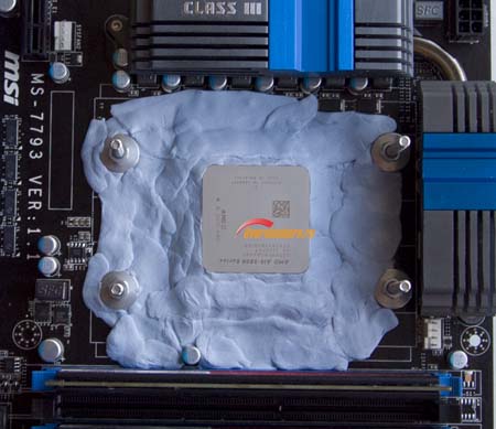

Сокет и пространство вокруг него заклеиваю бостиком.
Теперь никакой конденсат не страшен и можно устанавливать в чиллер. А раз система собрана, то пора приступать к разгону.
