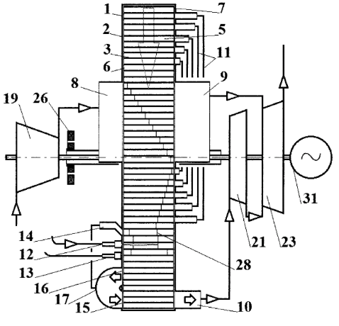

Дальше по мере вращения ротора в стенке корпуса открываются порты с топливными форсунками: топливо впрыскивается под давлением прямо в каналы. Следом за ними стоят свечи зажигания или инициаторы детонации. Потом рабочее тело сбрасывается в напорную полость и через отдельный порт возвращается в каналы — возможно, со смещением против хода вращения. Напротив этого порта в корпусе выполнен выход высокого давления, ведущий к расширительному устройству.
Изображение: Патент  RU 2 870 687 C2
Стенки между портами перекрывают впуск и выпуск канала, пока ротор поворачивается. А после и перед портом отвода низкого давления идёт ряд портов, связанных перепускными каналами: одни ступенчато поднимают давление в каналах ротора, другие так же ступенчато его сбрасывают.
Заявленный результат такой конструкции состоит в росте мощности и коэффициенте полезного действия газотурбинного двигателя, улучшение экологии, а также снижение массы и габаритов силовой установки. Формула включает 18 зависимых пунктов, к описанию приложены 9 иллюстраций.
