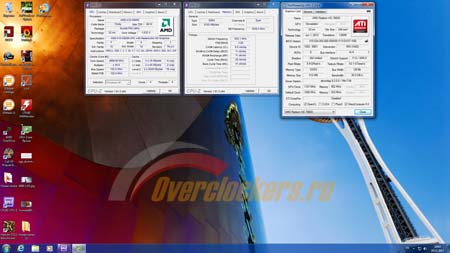

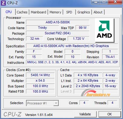

Максимальная частота, на которой удалось снять скриншот.
Напряжение выше 1.72 В поднимать без мониторинга температур было страшновато.
Видеоядро погналось до 1165 МГц, при напряжении CPU NB до 1.42 В. А вот память погналась хуже. Вот результат полностью разогнанной системы.
Если честно, то я ожидал большего. На этом же чиллере FX-8150 погнался до 5300 МГц при напряжении 1.6 В. А раз микроархитектуры Trinity и Bulldozer похожи, то я думал, что и результат будет примерно одинаковый. Но в случае с A10-5800K есть встроенное видеоядро… Достаточно, рассуждения и выводы в конце статьи.
