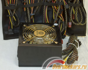

В поставке кроме самого блока имеется чехол с набором кабелей, сетевой шнур и брошюрка.

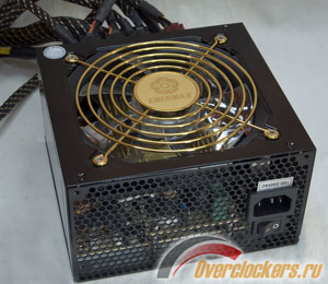

Кабели оснащены разъемами для модульного подключения, а тип разъемов (MiniFit JR.) и принцип подключения едины для всех блоков c модульными кабелями от Enermax и позволяют заменять сам блок (например, на старший Galaxy), не трогая подключение всех устройств. Отличная идеология, если задуматься, жаль только производители не поддерживают ее, и каждый старается сделать модульную систему подключения только для своих изделий. Liberty DXX 500 окрашен черной краской с глянцевым покрытием, вентиляционное отверстие прикрыто защитной золотистой решеткой с фирменной символикой.
Кроме сетевого разъема и тумблера питания никаких средств управления на задней стенке нет.

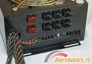

Для подключения видеокарт предназначены темно-красные разъемы, которые немного отдалены от остальной группы периферийных разъемов. Кроме того, сами разъемы имеют ключ, поэтому подключить кабель для питания видеокарты в периферийный разъем не удастся, но наоборот – вполне. Поэтому следует проявлять бдительность при подключении кабелей, чтобы не спутать черный с красным. Кабели в месте выхода из блока питания защищены от перетирания пластиковым кольцом.

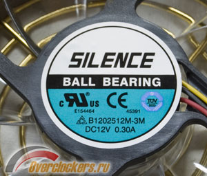

Вентилятор, не смотря на прозрачный пластик крыльчатки, не имеет подсветки. Двигатель на шарикоподшипниках способен разогнать 120-мм крыльчатку до 2400 оборотов в минуту, а также имеет третий провод с сигналом тахометра для измерения оборотов.

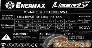

Наклейка с техническими параметрами линий блока выполнена в обычном для Enermax стиле и не содержит противоречий с официальной спецификацией на сайте производителя.

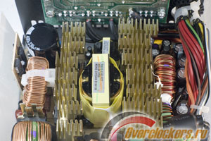

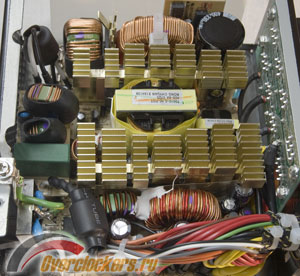

Внутреннее устройство с довольно плотной компоновкой компонентов вмещает плату блока и плату с модульными разъемами для кабелей. Радиаторы из алюминия имеют довольно развитое оребрение. Высоковольтная цепь имеет в своем составе APFC и один накопительный конденсатор емкостью 330мкФ, с номинальным напряжением 400В.
Блок выполнен с использованием дросселя групповой стабилизации напряжений +12 и +5В, что означает реальную стабилизацию разницы между этими напряжениями, а не двух сразу независимо. На практике такой подход не сильно уступает решениям с раздельными индуктивностями, и недостатки проявляются только при большой разнице нагрузки между различными каналами.

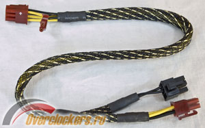

Блок имеет один 8-контактный (с отстегиваемой 2-контактной частью) разъем для питания PCI-Express видеоадаптеров. Для подключения этого кабеля потребуется два модульных разъема на блоке – периферийный черного цвета и PCI-Express.
Подключив все имеющиеся в комплекте кабели, у нас остался еще один резервный периферийный разъем. Теоретически, Enermax отдельно продает необходимые кабели для своих блоков, и при необходимости достаточно лишь докупить нужный. На самом деле будет проще и быстрее самому изготовить нужный кабель.

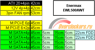

Длина кабелей также вполне традиционна и отражена в таблице ниже.
