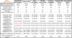

Публиковавшиеся ранее материалы по блокам питания были только обзорами. Полноценное тестирование любого блока питания невозможно без наличия эквивалента регулируемой нагрузки, которая позволяет проверить работу источника питания во всех допустимых режимах, а также работу систем защиты. Начиная с текущей статьи, блоки питания будут тестироваться на специальном стенде, который позволяет нагружать каждый из каналов независимой нагрузкой, с максимальным током до 30А по каждому. Нагрузка управляется с помощью цифрового процессора, что позволяет провести большинство измерений в полностью автоматическом режиме. Подробно с методикой и стендом можно ознакомиться в статье «Методика тестирования блоков питания ATX».

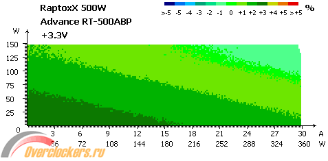

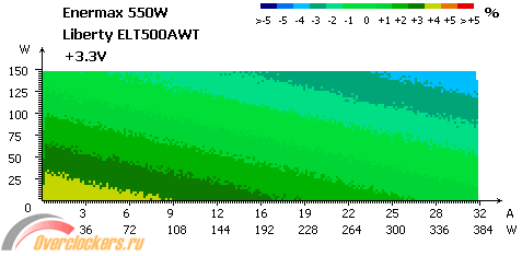

Результаты тестирования представлены в таблице выше, с дополнительными графиками КНХ. Напомним кратко способ представления данных на графиках ниже. По оси Х суммарная величина потребляемой стендом мощности по каналу +12В, а по Y – суммарная мощность от каналов +3.3 и +5В. Каждая точка графика на пересечении осей обозначает величину напряжения по каналу при суммарной нагрузке на каналы +3.3, +5 и +12В. То есть, на графике напряжения +3.3В все поле графика – это величина напряжения при всех возможных комбинациях нагрузок. Зная заявленные пределы, указанные в стандарте – мы можем утверждать, на сколько процентов блок питания снизил, либо превысил напряжение относительно идеальных 3.300В, 5.000В и 12.000В. Но приводить в статье этот огромный массив цифр не имеет практического смысла, и все величины отклонений удобнее отобразить на графике цветовыми маркерами, что и было проделано. Легенда с отклонениями прилагается на каждом графике и позволяет легко определять, где вложился блок питания в требования стандарта, а где нет. Точки с пониженным напряжением на графике отображаются оттенками синего цвета, а точки с повышенным напряжением - оттенками красного. Уровни за пределами стандарта (+\-5%) отображены темно-синим и темно-красными цветами.

Блок RaptoxX радует нас всеми цветами радуги на графиках, правда лишь в граничных зонах сильного перекоса по каналам напряжения уходят за допустимые пределы отклонения. Уровень пульсаций даже при полной нагрузке невысок и соответствует нормам.

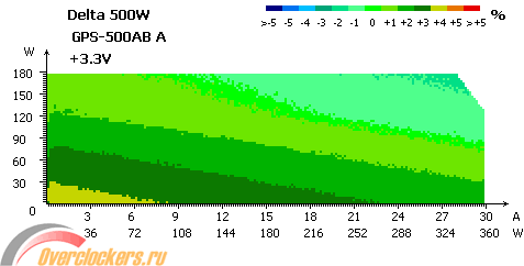

Уровень отклонения напряжений у Delta GPS-500AB превышает 5% предел при мощности нагрузки по +12В уже от 250Вт. И, несмотря на некоторое улучшение при дополнительной мощности по низковольтным каналам, блок будет сильно просаживаться в мощных конфигурациях ПК, особенно с несколькими видеокартами. Пульсации по +5В каналу подобрались вплотную к порогу 50мВ, но так и не перешагнули его.

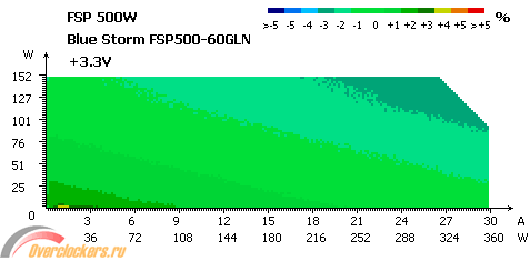

Групповая стабилизация заявляет о себе наглядными желтыми 4% отклонения по +12В каналу. Но ситуация не так плоха, учитывая типичный характер потребления современных компьютеров. Уровень пульсаций также в полном порядке, а благодаря высокой эффективности блок греется незначительно даже при полной нагрузке.
Стабилизация Liberty на хорошем уровне, отклонения приближаются к критическим лишь при сильном перекосе нагрузок по каналам (отображено в углах графика), что в реальном компьютере встретить практически невозможно.

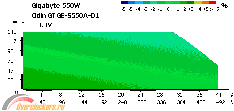

Отличная характеристика, почти вся область допустимых нагрузок находится в зеленой зоне 1-2% отклонений. А учитывая функцию регулирования напряжений без каких либо вмешательств с паяльником в недра блока – все можно подстроить для достижения почти идеальной стабилизации. Замеры пульсаций также подтвердили соответствие нормам АТХ.

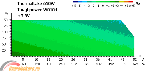

Зеленые графики Toughpower похожи друг на друга, и по всем каналам отклонения вложились в заявленные производителем 3%, разве что слаботочное -12В могло бы быть чуть получше. А вот пульсации могли бы быть и поменьше, особенно по каналу +5В. В отличие от остальных блоков в обзоре модель от Thermaltake уже после выключения некоторое время работает с включенным вентилятором, что по задумке разработчиков облегчает тепловой режим для электроники, а также помогает выдуть горячий воздух из корпуса компьютера.

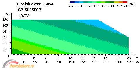

Блок с достоинством прошел все тесты, заметно шумя своим 80-мм вентилятором. При нагрузке более 310Вт давал о себе знать дроссель пассивного PFC, который начинал ощутимо гудеть на низкой частоте, видимо вспоминал таким образом своих производителей. Для своей цены – отличное решение в офисный ПК.

Хороший нешумный блок, оснащенный довольно мощным каналом +12В. Удивила только странная экономия на 6 проводах для второго кабеля питания видеокарт PCI-Express.

Уже знакомый многим блок на платформе FSPxxx-60\80GLN, в очередной раз доказал все сказанное в адрес блоков, хотя групповая стабилизация не позволяет блоку приблизится к более дорогим собратьям.

Первый «блин» у Gigabyte вышел совсем не комом. Блок питания, построенный на платформе CHANNEL WELL TECH, показал отменные результаты, а применение контроллера для управления и мониторинга интересно отличает блок. Несомненно, такой функционал интересен и другим компаниям, что косвенно подтверждает и инициатива ESA от NVIDIA.

Без проблем выдержал тесты и долговременную работу на мощности 650Вт. Благодаря раздельной стабилизации каналов попал в фавориты сегодняшнего тестирования, все отклонения вложились в допуск чуть более 3%. Мощный вентилятор довольно сильно шумел при полной нагрузке, но в реальном компьютере с потребителями на общую мощность 600Вт этот шум просто утонет в общем фоне.
