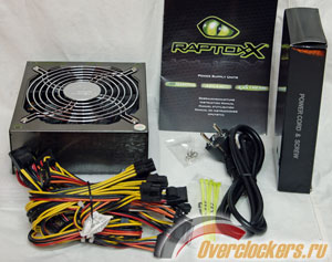

Набор аксессуаров вполне обычен и состоит из сетевого кабеля питания, комплекта монтажных винтов, инструкции-брошюры пользователя и УФ-активных зеленых стяжек.

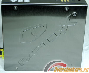

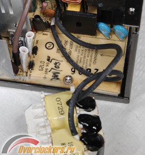

Корпус темно-серого цвета практически невосприимчив к загрязнениям. Большой 135-мм вентилятор защищен хромированной решеткой с фирменной символикой, а на дне корпуса расположился довольно стильный выдавленный в металле логотип фирмы. Наличие на боковой стенке дросселя PFC указывает на пассивную схему корректора коэффициента мощности.

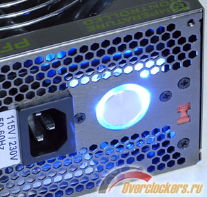

В месте выхода кабелей из корпуса имеется пластиковое защитное колечко. Рядом с весьма необычно выглядящей кнопкой включения установлен переключатель напряжения сети, а также сетевой разъем. На самом деле кнопка является обычным движковым переключателем, но с круглым серебристым колпачком толкателя, установленном заподлицо в корпусе блока. Вокруг колпачка имеется полупрозрачное пластиковое кольцо, подсвечиваемое синим светом светодиода при подаче на блок сетевого питания. Вся конструкция довольно хлипкая, а колпачок имеет заметный люфт, но выглядит все в действии довольно занятно и необычно, и не встречалось нами ранее в блоках питания.
Корпус немного увеличенных габаритов, 160х150х86мм, за счет применения большого вентилятора.

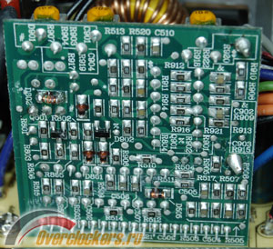

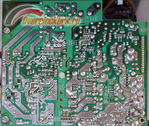

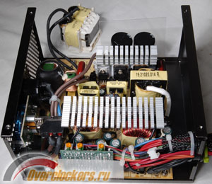

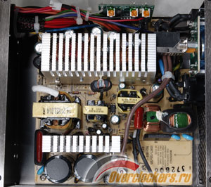

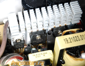

Монтаж не сильно плотный, что позволяет надеяться на неплохой тепловой режим и довольно эффективную вентиляцию внутреннего пространства блока.

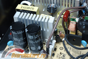

Высоковольтные конденсаторы в количестве двух штук имеют емкость 680мкФ и номинальное напряжение 200В. Температурный диапазон примененных конденсаторов TEAPO LXK простирается до +85 градусов, что в связи с небольшим нагревом некритично, важнее чтобы конденсаторы на выходных цепях блока были рассчитаны на широкий диапазон до +105°С.
Блок имеет отдельный дроссель для канала +3.3В и один дроссель групповой стабилизации напряжений +5 и +12В, что вполне традиционно для изделий среднего ценового диапазона.
Плата на одностороннем гетинаксе оснащена двумя алюминиевыми радиаторами с довольно развитой структурой, которые отводят тепло от силовых ключей и диодов.

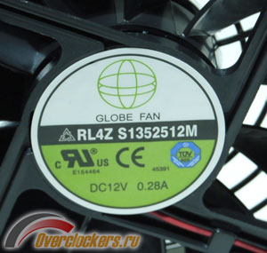

11-лопастной вентилятор с диаметром крыльчатки 135мм производства Globe Fan (модель S1352512M) рассчитан на номинальный ток 0.28A, при этом скорость вращения может достигать 1200 оборотов\минуту. Шум от работы блока становится слышимым лишь при нагрузке свыше 250Вт, что нормально, особенно если учесть, что во время игр видеокарта и вентилятор процессора, скорее всего, заглушат шум блока питания.

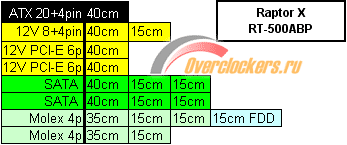

В пластиковую оплетку заключен только основной кабель питания материнской платы. Остальные провода скреплены вместе пластиковыми стяжками. Не очень удобно, поскольку в плотных корпусах, да и просто при частых подключениях кабели цепляются друг за друга этими стяжками как цепкими крюками.
