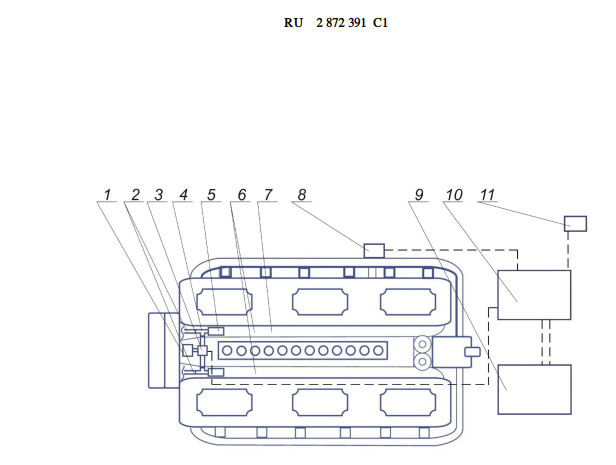

Изобретатель Андрей Козлов из Омска получил патент на автоматизированную систему, которая облегчает запуск дизельных моторов при низких температурах. Документ описывает устройство, которое подает в двигатель легковоспламеняющуюся жидкость строго по необходимости. Эта разработка особенно актуальна для военной техники, которой приходится заводиться в самых суровых условиях.
Ранее для облегчения пуска использовали ручные системы или конструкции, работающие по жесткому алгоритму. В таких решениях механик сам решал, сколько прыснуть пусковой смеси. Ошибка оператора или избыток вещества приводили к повышенной опасности возгорания, а сама жидкость часто расходовалась впустую, оседая на стенках труб. Кроме того, старые устройства требовали установки множества дополнительных деталей, что усложняло конструкцию.
Новая разработка принимает решения самостоятельно. В состав системы входят электронный блок управления, датчики температуры воздуха и охлаждающей жидкости, а также специальный клапан с датчиком давления. Устройство подключается к уже имеющейся топливной магистрали подогрева воздуха с помощью двух тройников. Иначе говоря, инженер предложил использовать штатные форсунки для подачи пусковой смеси, не меняя конструкцию самого мотора.
В РФ запатентован способ 3D-печати пуль с облаком поражающих элементов непосредственно на передовой
Изображение: ФИПС
Перед запуском электроника оценивает внешние условия. Она вычисляет, сможет ли топливо воспламениться при сжатии, и хватит ли мощности стартера провернуть коленчатый вал с загустевшим маслом. Если без дополнительной помощи не обойтись, система автоматически открывает клапан и подает нужное количество жидкости. Когда мотор начинает схватывать, подача плавно прекращается. Если же условия позволяют завестись обычным способом, электроника блокирует подачу, чтобы лишняя жидкость не навредила двигателю.
Изобретение позволяет обойтись без сложных дополнительных схем и использует заряд штатного аккумулятора. Система подходит как для экстренного старта без предварительного прогрева, так и для повседневной работы вместе с предпусковым подогревателем. Благодаря автоматике механикам больше не нужно полагаться на глазомер и рисковать техникой, пытаясь завести ее в сильный мороз.
