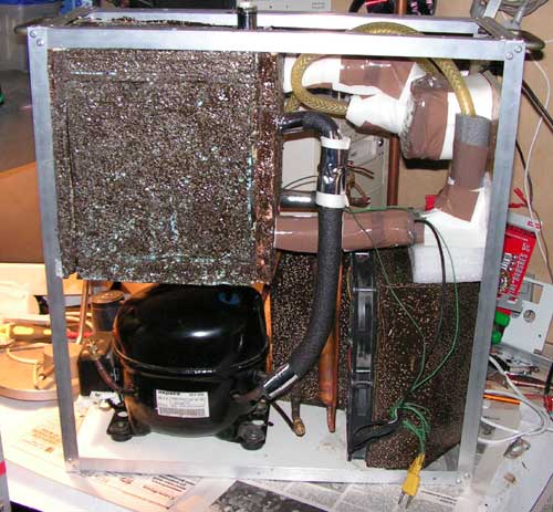

Поставил на чиллер автоматику Dixell. Сделал теплоизоляцию.
Фото1

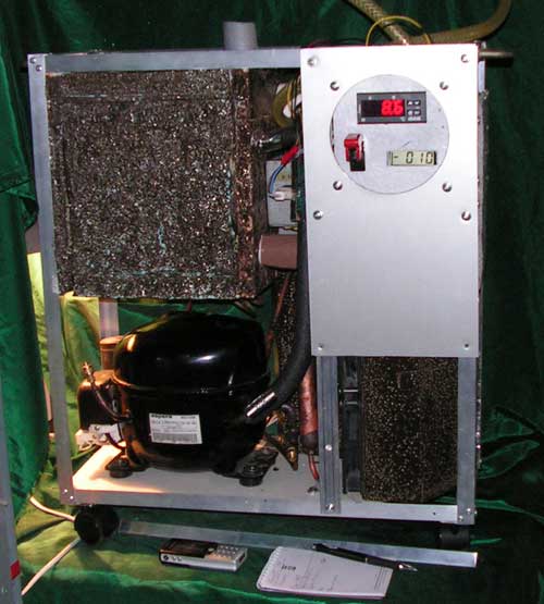

Потом заправил. Сначала тосолом. Выход закоротил на вход трубкой 1,5 метра. Погонял помпой тосол. Утечек нет. Стал заправлять фреоном. Заправил. Называется.
Фото2
На манометры на картинке не смотрите, только что сработала автоматика и компрессор отключился.
Давление стояночное 9кг. При температуре воздуха 23. При включении давления:
Нижнее 0,5кг, высокое 15 кг. Температура на входе в ТО быстро падает до
-17,-25. Это фреон. Тосол быстро охладился до 15. Плюс 15. С 23-х. Потом давления в системе стали расти.
Нижнее 1кг, высокое 16,8кг. Температура фреона после ТРВ поднялась -12, -14. Потом еще.
Нижнее 1,5 кг, верхнее 18. До нагнетающего патрубка не дотронуться. Очень горячий. Компрессор то же нагрелся прилично. Тосол стал +8. Дальнейшего я ждать не стал. Выключил. Время работы чиллера – минут 5-7.
С перерывами в час-два я включал чиллер. Результаты такие же. Пришел к выводу, что надо впаивать ресивер. Не хватает фреона. А жидкого фреона накапливающегося в фильтре не хватает. И когда давление вырастает в ТРВ начинает как бы поскрипывать. Такое ощущение, что через кусок капилляра после ТРВ со скрипом пузырьки газа лезут
Даже капилляр вибрирует. Вибрации на самом ТРВ нет.
Из-за пузырьков и начинается вся эта фигня. К тому же слишком много фреона в системе. Да, такое противоречие. Одновременно и много и мало. В системе фреона слишком много, а в теплообменнике мало. Слишком велик теплообменник. Все что туда попадает испаряется не доходя до выхода.
Так же большая нагрузка на компрессор и конденсатор. Теплообменник имеет большую площадь, а тосол еще теплый. На вход компрессора попадает теплый фреон. При сжатии он сильно нагревается. Давления увеличиваются. И этот процесс идет с нарастанием. Конденсатор справляется с трудом. Если это можно назвать «справляется». Вообще надо ставить конденсатор не менее чем в киловатт.
Снизил количество газа в системе до стояночного 5 кг. И все заработало. Установки Dixell не менял. Там по умолчанию компрессор отключается, когда температура термодатчика достигает +3. И запускается когда нагревается до +5.
Первый вариант чиллера был с дросселем - ТРВ под винт, плюс капилляр 45см. Пять литров тосола охлаждалось до 3-х градусов за 20минут. Но под конец компрессор нагревался. Нагнетающий патрубок имел температуру около 50-55 градусов. Это, как я понимаю, не очень много. Потом 17 минут помпа гоняет тосол. Система закорочена шлангом 1,5 метра. Температура вырастает до 5-ти, компрессор включается. С 5-х до 3-х температура падает за 3 минуты. Компрессор отключается и опять 17 минут.
Я решил увеличить подачу фреона, но с помощью регулировок ТРВ это не получилось. ТРВ теплый, а капилляр только в конце покрыт инеем. Тогда перепаял и уменьшил капилляр до 25см. К тому же добавил после фильтра самодельный ресивер. Ресивер сделал из старого фильтра. Просверлил сетку внутри фильтра, высыпал содержимое и впаял в систему. Вход сверху. Выход снизу.
Результаты те же. Ничего не изменилось!!! Видимо я при обрезке немного поджал капилляр. Тогда я опять все перепаял и вообще убрал капилляр. Теперь регулировочка получилась, что надо.
Отрегулировал пока на всасывании 1,5кг. Нагнетание 13кг. Это регулировка винтом. Который я вкрутил вместо термобаллона. При этом температура фреона -15 до -10 в конце. Перед выключением. Теперь пытаюсь откручивать сам ТРВ. Кажется, он увеличивает подачу фреона. ТРВ начинает сильнее шуметь. Как будто открываешь водопроводный кран. А давления остаются те же.
Я с помощью регулировок переделанного ТРВ могу регулировать температуру фреона подающегося в теплообменник. Компрессор Aspera NE2125E, хладопризводительностью:

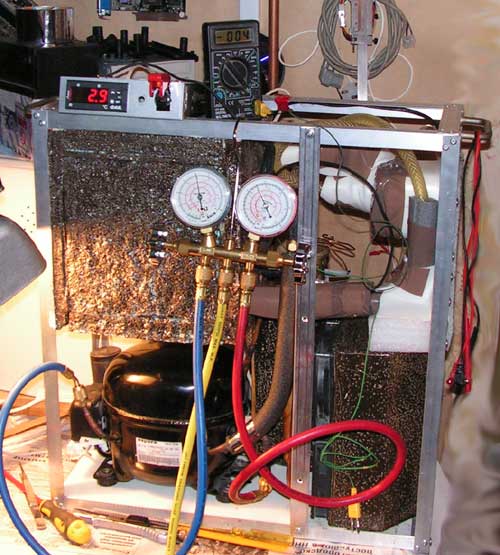

Выставляю температуру фреона -10. Что бы получить хладопроизводительность около 600 Вт. Не знаю, правильно ли это. Но...
Фото3
Третий вариант чиллера, включение без нагрузки. Выход закорочен шлангом 1,5. Охлаждает 5л тосола с комнатной до +3, за 20 минут. Дельту с +5 до +3-х убирает за 5 минут. Как и первый вариант. Видимо ограничение накладывает все-таки конденсатор.
Попробую пока так, а там видно будет.

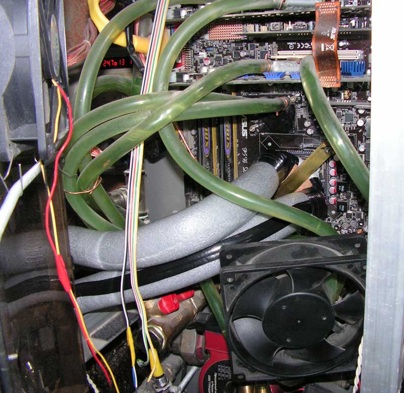

Поставил на чиллер водоблок. Шланги теплоизолировал. Сделал это и для защиты от возможного конденсата и для уменьшения паразитных теплопритоков.
фото4
(кликните по картинке для увеличения)
И подключил к своему основному компу. Пока только на процессор. Изменил настройки автоматики. Поставил рабочую точку 10,5 градусов. И дельту 3. Теперь фреон охлаждает тосол до температуры 10,5 градуса и компрессор отключается. Как только температура тосола возрастет до 13,5 компрессор включится и охладит тосол опять до 10,5 градусов.
Эта температура получена экспериментально. Конденсат не появляется. Вентилятор успевает высушивать.

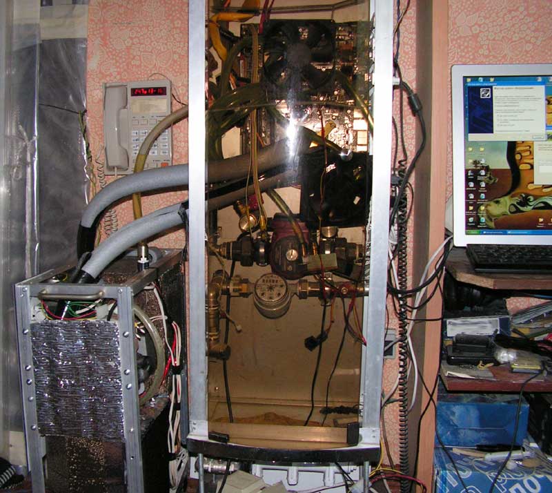

Фото5
Теперь тестирую с нагрузкой Intel Core 2 E6400 2,13 МГц @ 3520 МГц 440 МГц Vcpu =1,575
Режим простоя
Охлаждение с 13,5 до 10,5 за 10минут
При выключенном компрессоре тосол нагревается 10,5 до 13,5 за 18 минут
Температура процессора находилась в пределах 25 градусов.
Режим ТАТ 90 процентов загрузки, оба ядра
с 13,5 до 10,5 за 12 минут
При выключенном компрессоре тосол нагревается 10,5 до 13,5 за 15 минут
Температура процессора поднялась до 46-47 градусов
Вообще разгон системы не высокий. Этот вариант конфигурации не совсем удачен в плане разгона. Результат по статистике сайта средний. На обычном жидкостном охлаждении конфигурация гналась до частоты шины 420МГц. Теперь же разгон вырос. В принципе работает и на шине 445. Но при длительном тестировании один раз система «вылетела». Поэтому разгон немного снижен. Можно конечно еще понизить температуру тосола в системе, и накинуть напряжение на процессоре, но тогда возрастает опасность появления конденсата. Хотя, в дальнейшем, я попробую все варианты.
Теперь надо на чиллер поставить временный корпус и переместить в него всю конфигурацию. Но для этого надо «Свернуть Авроре форштевень набок». Это и есть заглавие следующей заметки.
Фото1
Фото2
Фото3
фото4
Фото5
Режим простоя
