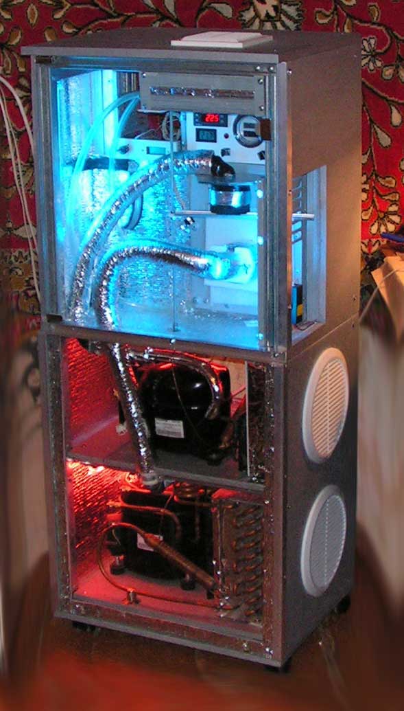

И вот получившийся каркас целиком
Размеры каркаса довольно велики – высота 120 см, ширина 50 см, глубина 37 см. Но, будучи прикреплен к платформе на колесах, он будет прекрасно стоять рядом со столом. А при необходимости в такой объем удастся запихнуть многое. И по прочности каркас не подкачал. Проверил собственным телом. Влез на него и посидел. Без малого центнер каркас выдержал легко.
Внутреннее пространство я разделил на три отсека. Нижний – под установку большой процессорной фреонки на компрессоре Aspera Т2168Е, 550 Вт при -25С. Отсек, расположенный выше, задействовал для размещения двух фреонок под видеокарты
А выше расположилось шасси для установки материнской платы и система водяного охлаждения.
На фотографии приведена первоначальная прикидка размещения деталей. Но потом мне захотелось выполнить фреонки в виде модулей, который можно вставлять и вынимать из каркаса по своему желанию.

А теперь о мерах по борьбе с шумом, которые я применил. Задняя и боковые стенки были выпилены из фанеры толщиной 12 мм. Такая толщина материала обеспечивает достаточные вибропоглощающие свойства. К тому же внутреннюю поверхность фанеры я оклеил фольгированным пенофолом.
Это полимерный материал с закрытыми порами. Выпускается специально для тепло-шумоизоляции. А фольга придает ему необычный вид. Что меня и привлекло.
Передние стенки я сделал из стекла толщиной 5 мм. Такое стекло обладает высокими звукоизолирующими свойствами. Отсеки с фреонками я закрыл единым стеклом, вставляющимся снизу в скобы. Дополнительно это стекло крепится сверху алюминиевым уголком. Между стеклом и каркасом приклеены полосы все того же пенофола для амортизации. Верхний отсек закрыт дверкой из такого же стекла, но закрепленного на петлях. Фиксируется дверка в закрытом положении магнитом.
Для уменьшения шума, создаваемого вентиляторами, на конденсорах системы я применил два метода. Снижение оборотов вентиляторов с помощью самодельного реобаса и установку вентиляционных решеток-жалюзи. При небольшом потоке воздух в них не шумит, а жалюзи гасят шум от работающих внутри корпуса компрессоров. На отверстия для выхода воздуха я установил такие же решетки.
Так же для снижения шума неплохо крепить конденсаторы к основанию через вибропоглощающие прокладки, трубку компрессор-конденсор свить в спираль-пружину, оклеить диффузор вентилятора и, если это возможно, боковые поверхности конденсатора вибропоглощающим материалом. Очень удобно клеить его на двухсторонний скотч.
Водяное охлаждение, радиатор от которого можно видеть в верхней части фотографии, я установил для охлаждения чипсета и, планировалось, памяти и видеопамяти. Но, как выяснилось, память на видеокарте и так неплохо охлаждается за счет холода, распространяющегося от испарителя на графическом процессоре по плате, и водяное охлаждение не требуется. А на RAM поставить водоблоки, во всяком случае на моей DFI nF4 SLI-D, крайне затруднительно. К тому же в любом случае необходимо обеспечивать хороший обдув и видеокарты, и области вокруг процессора для подстраховки от конденсата. А все это и так неплохо охлаждает память. Но я, как истинно русский человек, который, как известно, ужасно задним умом крепок, сначала сделал, а потом уже подумал. А подумав, решил – что сделано, то сделано. Хуже не будет. И теперь водой охлаждается только чипсет.
На моей материнской плате DFI nF4 SLI-D очень неудачно расположен чипсет, почти под видеокартой. И поставить на него водоблок можно, только если его высота не превышает 12 мм. И я из подручных материалов спаял такой.
Помпу применил UniStar 700 л/ч. Радиатор уже отмечался в статье "Модернизация радиатора системы водяного охлаждения (автопечки)". Вентилятор на этом радиаторе выполняет еще и функции вытяжного вентилятора.

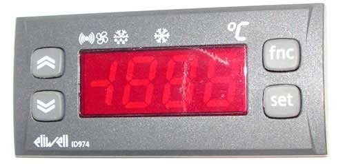

В системах с обычным охлаждением, кулер, охлаждающий процессор, включается одновременно с компьютером и тут же начинает отводить тепло от процессора, чего нельзя сказать о системах охлаждения, основанных на принципе фазового перехода. Этим системам для выхода в штатный режим необходимо некоторое время. Сначала надо такую систему включить, а когда она охладит процессор до заданной температуры, включить уже сам компьютер.
Можно это делать вручную, но нет никакой гарантии, что в один прекрасный день вы ничего не перепутаете и не включите компьютер вообще без системы охлаждения. А это точно выльется в незапланированные расходы.
Для безопасной эксплуатации компьютера с фреоновой системой охлаждения необходим блок автоматики, который будет включать компьютер только после того, как система охладит процессор до заданной температуры, с возможностью выставить эту температуру вручную.
Фирменные системы оснащаются подобными устройствами. А что делать самодельщикам? Существует два пути решения проблемы. Сконструировать и изготовить подобное устройство самому. Но это под силу далеко не каждому, для этого необходимы познания в области электроники и практические навыки в изготовлении подобных устройств. Но можно приспособить готовые устройства, имеющиеся в свободной продаже. Я задействовал электронный контроллер ELIWELL ID-974, он используется в холодильной промышленности. Существует ряд подобных приборов, есть и более доступные по цене, но мне понравился этот. К нему подключаются два термодатчика.
Контроллер этой марки выпускается в двух модификациях: с питанием от 12 вольт постоянного тока и от 220-230 вольт переменного. Больше подходит второй вариант. Питание 220 вольт подключается к контактам 6 и 7. Оба термодатчика я установил на испаритель. Делать это, естественно, надо до теплоизоляции испарителя. Датчик не имеет полярности ввода и при необходимости может удлиняться обычным двужильным проводом.
В простейшем случае делаем так. Один из проводов кнопки включения компьютера разрезаем и, зачистив от изоляции оба конца, припаиваем к ним два провода. Другие концы этих проводов подключаем к клеммам 1 и 5 микроконтроллера.
Теперь включить компьютер нельзя. Цепь кнопки включения разорвана. И это продлится до тех пор, пока датчик микроконтроллера не зафиксирует заданную температуру включения на испарителе и не замкнет контакты 1 и 5, тем самым "разрешив" включение. У меня прибор запрограммирован на включение при достижении -27 градусов. С помощью кнопок на передней панели прибор программируется на нужную температуру включения. Теперь, когда температура испарителя достигнет установленной величины, компьютер можно будет включить кнопкой Power On. При температуре испарителя выше установленной включить компьютер невозможно.
Процесс включения можно автоматизировать. Для этого понадобится реле на 12 вольт.
Такое реле можно приобрести в магазине, торгующем автоэлектрикой или радиодеталями. Так же понадобится конденсатор емкостью 200-220 мкФ 25В и сопротивление 18-24 кОм. Теперь схема включения будет такова:
Но нужно быть внимательным и не перепутать полярность включения конденсатора. Плюсовой вывод конденсатора должен быть соединен с плюсом блока питания дежурного режима. На фото синий провод. Разъем, подписанный "Power On", подключается к материнской плате.
Работает схема следующим образом. По достижении заданной температуры микроконтроллер замыкает контакты 1 и 5. Через конденсатор потечет ток зарядки и реле сработает, что аналогично нажатию на кнопку включения компьютера. После того, как конденсатор зарядится, ток в цепи прекратится и реле разомкнет контакты. Примерно это происходит, когда вы отпускаете кнопку включения компьютера.
Для работы такой автоматики обязательно требуется блок питания дежурного режима напряжением 12 вольт. На схеме 12 вольт подключается именно от блока питания дежурного режима, а не от компьютерного. У меня от него питаются и все вентиляторы, а так же подсветка, о чем и говорилось выше.
Так же с помощью ELIWELL ID-974 можно реализовать простейшую защиту компрессора от попадания в него жидкого фреона. Сделать это можно следующим образом. На всасывающую трубку недалеко от компрессора наматываем листовой изолятор, например слюду. А на слюду нихромовый провод. Нихром – сплав с высоким удельным сопротивлением, из него делались спирали электроплиток. Подключаем это самодельное нагревательное устройство через микропроцессор к блоку питания. А после нагревательного устройства на всасывающей трубке размещаем термодатчик микропроцессора. Как только температура трубки опустится ниже заданной (значение программируем самостоятельно с помощью кнопок микропроцессора), микропроцессор включит самодельный нихромовый нагревательный элемент. Трубка нагреется и фреон доиспарится. А как только трубка нагреется выше заданного значения, микропроцессор отключит нагрев.
К этому прибору придается подробное описание всех его функций. Если внимательно его прочитать, то можно придумать и другие способы использования этого прибора. Сам я этот метод пока не пробовал. Все как-то недосуг. Основные трудности этого метода в том, что нужно заранее рассчитать мощность нагревателя, а по этой мощности уже рассчитать длину провода, что уже гораздо проще. Так же нихромовый провод по понятным причинам не имеет изоляции и поэтому его надо наматывать с расстоянием между витками, иначе произойдет межвитковое замыкание.
На мой взгляд, такой "нихромовый докипатель" пригодится только для фреоновой системы, в которой использован компрессор небольшой мощности. Свою систему я сначала дозаправил при 100-процентной загрузке CPU до промерзания всасывающей трубки до входа в компрессор. Температура испарителя при этом была на уровне 48-ми градусов. После тестов стравил небольшое количество фреона, опять до промерзания всасывающей трубки до входа в компрессор, но уже без нагрузки. И опять загрузил CPU до 100%. Падение температуры испарителя было незначительным. Температура стала не -48, а -46.5. На результат разгона это падение никак не сказалось. Но компрессор у меня достаточно мощный Aspera Т2168Е, 550Вт при -25С.

Ну вот, вроде бы и все, что я хотел рассказать. Но все-таки надо сказать пару слов о результатах разгона, полученных с помощью фреонового охлаждения. Естественно, разгон в большей степени зависит от конкретного экземпляра разгоняемого, поэтому информация носит просто ознакомительный характер. Конфигурация, указанная в начале статьи, со временем немного изменилась и стала выглядеть так:
  • Athlon 64 3200+ Venice
  • DFI LanParty nF4 SLI-D
  • Leadtek WinFast PX7800GT
  • Corsair XMS Xpert PC3200, 2 по 512 Mb
  • Seagate Barracuda 7200.7 160Gb SATA
  • DVD RW NEC 3500
  • Hiper 480Watt.
Максимальный разгон процессора:
Но на этой частоте полной стабильности добиться не удалось. Полная стабильность на частоте 3150-3100 МГц. Причем на 3100 всегда, а на 3150 когда как. Совершенно непонятно от чего это зависит. Возможно, в этом виновато качество контакта испарителя с процессором, а возможно положение звезд в созвездии Кассиопеи... Скорее всего дело в том, что всасывающая трубка, выполненная из гофрированного сифона, имеет приличную жесткость и обеспечить качественный прижим крайне сложно. Видимо у меня просто не хватило терпения как следует подогнать это соединение.
Видеокарта с модифицированным BIOS гонится до:
  • ядро 480 МГц, память 1250 МГц на воздухе
  • ядро 505 МГц, память 1250 МГц на "воде"
  • ядро 520 МГц, память 1250 МГц – фреон.
Такой небольшой прирост разгона ядра объясняется недостаточным напряжением на ядре, нужно сделать вольтмод. Информация по вольтмоду есть, но времени, к сожалению, пока не хватает. Но в ближайшее время это будет сделано. Еще раз получено подтверждение, что разгон "под фреоном" без вольтмода неэффективен.
Результат в "попугаях":
Система "на результат" не настраивалась.
В таком виде компьютер эксплуатируется с 5.12.2005, никаких неожиданностей выявлено не было. Хочу только добавить, что подробнее о процессе изготовлении системы можно почитать на персональной страничке автора, если, конечно, хватит терпения отыскать нужное в царящем там беспорядке.
