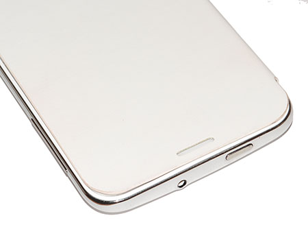

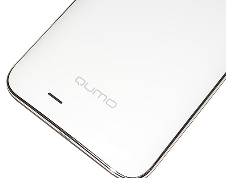

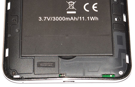

Снизу есть прорезь для основного динамика и логотип фирмы-изготовителя. Никаких выступов в районе динамика не предусмотрено. Поэтому когда смартфон лежит на спине, звук сильно глохнет.

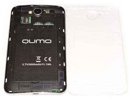

После снятия крышки пользователь получает доступ к аккумулятору.

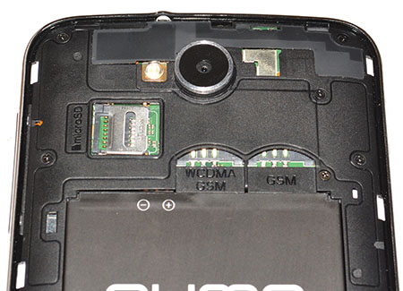

Над ним расположены слоты для SIM-карт и карты памяти формата microSD.

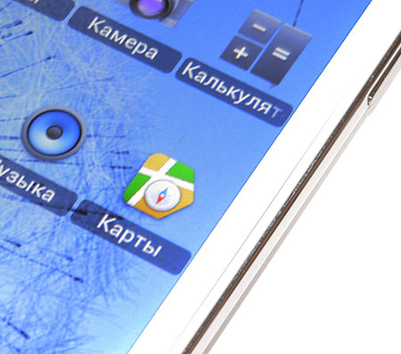

С близкого расстояния рассмотреть отдельные пиксели не составляет никакого труда. Даже если держать аппарат на расстоянии 30-40 см от глаз, изображение все равно выглядит зернистым.

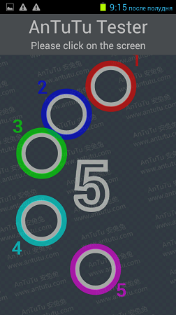

Установленный сенсор поддерживает до пяти точек одновременного касания включительно.
Олеофобное покрытие в данном случае отсутствует. Поэтому экран быстро покрывается отпечатками пальцев. Чувствительность сенсора находится на среднем уровне. Примерно шесть-семь касаний из десяти обрабатываются корректно.

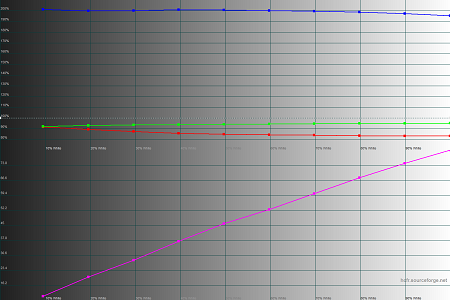

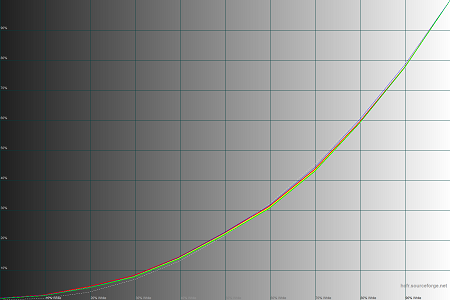

Далее переходим к цветопередаче. Для начала посмотрим на гамма-кривые:
Тут все хорошо. Все линии лежат вблизи референсной кривой и недалеко друг от друга.

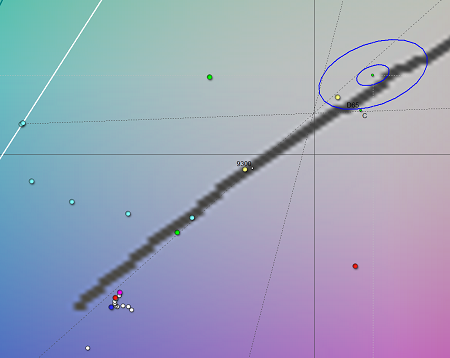

Цветовой охват сильно не дотягивает до стандарта sRGB. Из-за этого цветам будет не хватать насыщенности.
Цветовые каналы стабильны, однако синий заметно отдаляется от остальных.
Ни одна из точек серого клина не попадает даже вблизи диапазона DeltaE<10, поэтому сильных паразитных оттенков на сером градиенте не избежать.

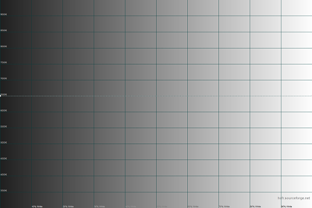

А вот определить цветовую температуру не удалось. После нескольких безуспешных попыток график так и не отобразился.

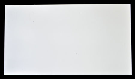

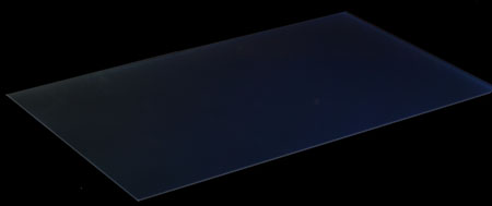

Равномерность подсветки находится на среднем уровне. По краям видны небольшие засветы.
