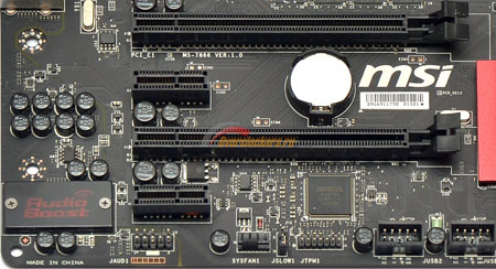

Конфигурация слотов расширения:
Разъемы сверху вниз:
- PCI-E 3.0 X16/8;
- PCI-E 2.0 X1;
- PCI-E 3.0 X8/0;
- PCI-E 2.0 X1.
Используется четыре слота расширения, что является максимальным количеством для форм-фактора Micro-ATX. По компоновке разъемов особых претензий нет, разве что любителям мультиграфических конфигураций больше пришлось бы по душе, если бы полноразмерные слоты находились на высоте 1 и 4, а не 1 и 3. Но тогда нижняя видеокарта выходила бы за пределы Micro-ATX корпусов и теряется сам смысл использования уменьшенного форм-фактора платы.

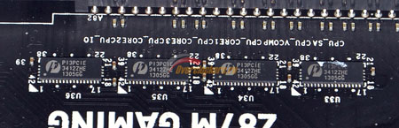

Оба полноразмерных слота берут свое начало от процессора, шестнадцать процессорных линий PCI-Express делятся между ними при помощи четырех микросхем PI3PCIE 3412ZHE:
Слоты могут работать по формулам 3.0 16+0 и 3.0 8+8.

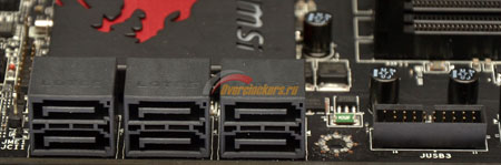

Порты SATA и колодка для подключения корпусных USB 3.0 портов расположены с правого края платы, недалеко от правого нижнего угла:
Все шесть портов SATA поддерживают стандарт SATA 6 Гбит/с. Отмечу, что все порты SATA, и колодка USB 3.0 берут свое начало от набора системной логики Intel Z87, сторонние контроллеры здесь не используются. А вот где сторонние контроллеры присутствуют, так это у I/O панели материнской платы. Во первых, это ASMedia ASM1061, обеспечивающий работу двух портов eSATA:

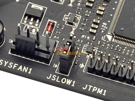

Из дополнительной функциональности платы можно отметить джампер JSLOW, расположенный в нижней части платы:
Данный джампер предназначен для того, чтобы гарантировать запуск системы при экстремальном разгоне. По сути, функциональность аналогична переключателю Slow Mode оверклокерских плат ASUS.

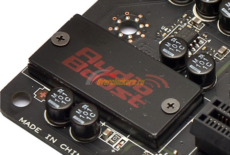

Звуковой контроллер, как и у других материнских плат MSI серии Gaming накрыт кожухом с надписью «Audio Boost»:
Как и у других плат, под кожухом прячется кодек Realtek ALC1150:

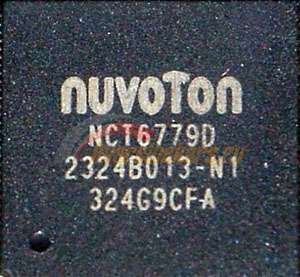

В качестве Multi-IO используется микросхема Nuvoton NCT6779D:

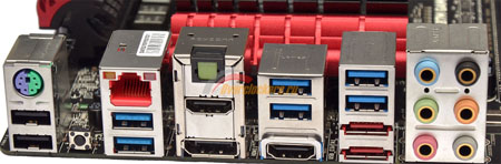

На задней панели MSI Z87M Gaming расположены:
- Один PS/2 порт для клавиатуры/мыши;
- Кнопка ClearCMOS;
- Один LAN;
- Оптический порт S/PDIF;
- Один DisplayPort;
- Два HDMI;
- Два eSATA;
- Шесть USB 3.0;
- Два USB 2.0;
- Шесть аудио входов/выходов 3.5-мм mini-jack.
Конфигурация I/O панели сбалансирована, и, можно даже сказать, богата. Здесь есть восемь портов USB, шесть из которых поддерживают стандарт USB 3.0, есть три видеовыхода, а также пара портов eSATA. Для полного счастья не хватает разве что переходника HDMI->DVI-D в комплекте поставки платы и второго LAN разъема.

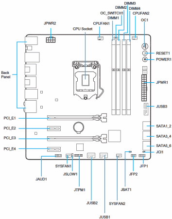

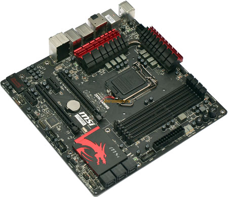

Фотография MSI Z87M Gaming, позволяющая оценить высоту компонентов.
Расположение элементов.
