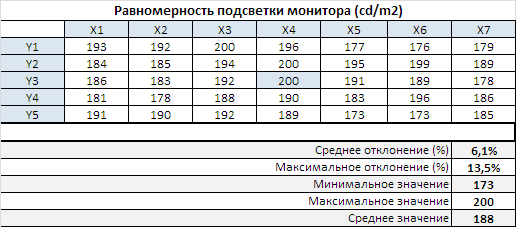

Равномерность подсветки монитора и цветовой температуры по полю экрана проверялась в тридцати пяти точках при установленной яркости дисплея в 200 нит. За основу всех подсчетов (отклонений) берутся данные из центральной точки.
Среднее отклонение от центральной точки составило 6.1%, а максимальное – 13.5%. Результат чуть лучше, чем у ASUS PB238Q, и его однозначно можно назвать впечатляющим для класса ZR2330w и его цены в магазинах.

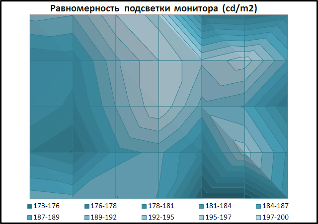

По представленной диаграмме поверхности можно наглядно увидеть, как сосредоточен уровень яркости по полю матрицы. Картина похожа на все тот же ASUS PB238Q. Подобные отклонения в работе незаметны или заметны слабо. Тут все зависит от пользователя.

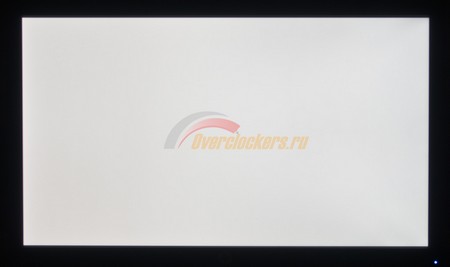

По фотографии белого поля можно понять одно – проблемы доставляет не неравномерность подсветки (по яркости), а уровень отклонений по цветовой температуре по полю экрана. Но об этом чуть позже.

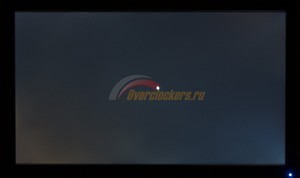

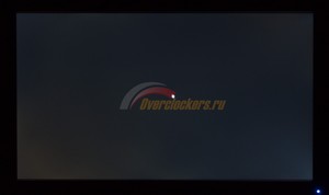

Теперь рассмотрим черный фон, оценив его равномерность по двум фотографиям с разной экспозицией, чтобы вы могли наглядно увидеть все проблемные зоны попавшего к нам в руки экземпляра. По данному параметру монитор HP ZR2330w больше напоминает не ASUS PB238Q, а менее проблемный по этой части оценки Iiyama XB2380HS. Инженеры Hewlett-Packard не стали пережимать матрицу везде, где попало, а поэтому проблемы оказались типичными для используемой панели LG Display. Видимо, характерные засвеченные углы с паразитными оттенками ее фишка и с этим ничего не поделать.
В реальной работе с этим недостатком пользователю придется столкнуться в различных ситуациях (как типичных, так и не совсем), однако сказать, что данная особенность доставляет много неудобств и дискомфорта, я не могу. Ко многому можно привыкнуть и к такой, не самой плохой, неравномерности подсветки тоже.

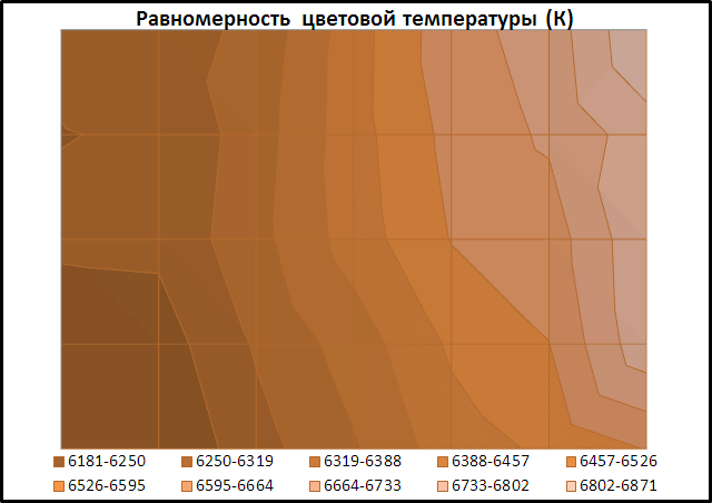

Теперь перейдем к рассмотрению равномерности цветовой температуры на всей площади экрана.
При тестировании использовались ручные настройки ЦТ для получения 6500K, яркость белого поля в центральной точке сохранялась на уровне 200 нит. Результат в 2.6% отклонения в среднем и 5.9% в максимуме – довольно посредственный. Говоря иначе, ниже среднего.
Полученный диапазон цветовой температуры составил 6181-6871 Кельвин, что почти на 100 Кельвин больше стандартной разницы между граничными значениями в 600K, выявленными у большинства протестированных мониторов. Построенная диаграмма поверхности совсем не напоминает таковую по равномерности подсветки, да и несколько отличается от полученных с ASUS PB238Q и Iiyama XB2380HS. Цветовая температура увеличивается слева направо и разница при работе за монитором между областями экрана хорошо различима, в особенности при работе в интернете (веб-серфинг) и с офисными программами со светлой подложкой/фоном. Так что матрица может быть одна, а величина проблем разной.

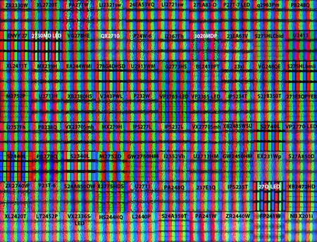

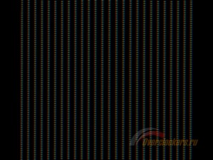

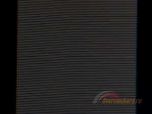

В HP ZR2330w установлена AH-IPS матрица с матовой поверхностью. Посмотрим на макроснимки:
КЭ присутствует в полной мере, так же, как у многих ранее протестированных AH-IPS моделей с такой же диагональю экрана в 23 дюйма. Если вы сильно насторожены им при выборе монитора, придется об этом помнить. Отдельно отмечу, что по своей видимости на HP ZR2330w он выражен явно меньше, чем на решениях с e-IPS и H-IPS панелями и близок к дисплеям с защитным пластиковым покрытием на сравнимых AH-IPS матрицах. Хотя я не могу сказать, что КЭ подобных современных мониторов сильно бросается в глаза и мешает работе. Однако полуматовые панели все равно лучше.
Что касается эффекта Cross Hatching, то он есть, как и у всех ранее рассмотренных мониторов на LM230WF3. По всей вероятности (на форуме есть пара человек, отметивших это), в последних ревизиях самого популярного Dell U2313HM эта особенность присутствует по-прежнему. А причина проста – использование новой матрицы, как и у ZR2330w.
Измеренная частота широтно-импульсной модуляции подсветки HP ZR2330w составила ~260 Гц (двадцать шесть полос при выдержке затвора 1/10 секунды). Однако с учетом того, что в мониторе применяется W-LED подсветка (а светодиоды гаснут и загораются моментально), даже подобная частота ШИМ вероятно не может считаться серьезным (!) преимуществом перед моделями с частотой около 175-200 Гц. Но в любом случае это будет занесено в достоинства продукта, поскольку вопрос влияния ШИМ’а, как и светодиодов в целом еще толком не изучен.
