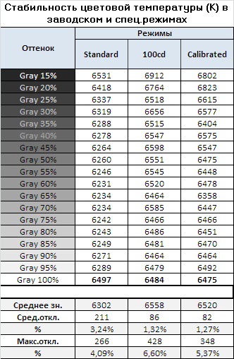

Стабильность цветовой температуры
Продолжим изучение монитора HP ZR2330w, оценив стабильность цветовой температуры в стандартных и специальных режимах изображения.
Результаты данной таблицы представляют собой отклонения точек серого клина по оси X. Вертикальную ось они не затрагивают, а поэтому оценить наличие паразитных оттенков можно лишь по CIE диаграмме из подраздела «Гамма-кривые, баланс серого и результаты UDACT».
При заводских настройках уровень отклонений цветовой температуры находится на среднем уровне. После ручной настройки среднее значение упало в ~2.5 раза, а вот максимальное, наоборот, увеличилось в половину. Проведенная в дальнейшем калибровка привела к 1.27% в среднем и 5.37% в максимуме. Последнее значение так и осталось выше, чем полученное при настройках ZR2330w по умолчанию.
Теперь рассмотрим результаты специальных режимов ЦТ Color. Напомню, что по умолчанию производитель установил пресет «Standard (6500K)». Поэтому стоит учитывать, что значения его столбца полностью совпадают с результатами режима «Standard» из первой таблицы данного раздела тестирования. Остается лишь поговорить про оставшиеся предустановки цветовой температуры:
Как и повелось в последнее время, приведу общие наблюдения:
- В целом пресеты Warm и Cool соответствуют своим названиям, хотя отличия от указанных в скобках значениях лежат в пределах от ~200 до 1300К;
- Общий уровень отклонений (среднее плюс максимальное) в каждом из них выше, чем при настройках по умолчанию, особенно при активации пресета Cool;
- Самым оптимальным для постоянного использования (при отсутствии на руках колориметра или спектрофотометра) можно признать режим Custom со значениями RGB 100/100/100 – 6454К при DeltaE в 3 единицы (ранее это цифра не фигурировала) и самым минимальным уровнем отклонений.

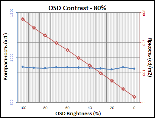

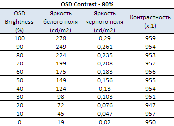

Для изучения стабильности контрастности и диапазона изменения яркости был выставлен режим Standard. Значение яркости менялось с 100 до 0% с шагом в 10 единиц. Для представленной ниже таблицы измеренные значения были получены через программу HCFR, которая дает возможность более точно оценить уровень черного (три знака после запятой) и соответственно определить достоверный коэффициент контрастности.
Полученный рабочий диапазон яркости составил 19-278 нит при практически неизменном уровне контрастности в ~950:1. Результаты кроме как превосходными и назвать нельзя. Инженеры компании HP в который раз поражают меня фактическим диапазоном изменения яркости. Подобному результату могут позавидовать многие другие производители мониторов. Особенно те, которые иногда останавливаются на минимальной планке в 130-160 нит – да, такие бывают.
Значение верхней границы яркости точки белого в 278 нит позволит без каких-либо проблем работать с дисплеем в большинстве ситуаций, когда на рабочем месте очень светло или на экран падают отраженные/прямые лучи солнца. А нижнее в 19 нит позволит максимально снизить нагрузку на глаза при работе в плохо освещенном помещении, либо вовсе при отсутствии дополнительных источников света.

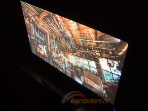

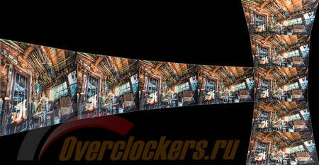

Рассмотрим полученные фотографии углов обзора очередного 23-дюймового AH-IPS дисплея с панелью LM230WF3 производства LG Display:
По представленному выше изображению прекрасно видно, что сильных изменений картинки при смене угла обзора нет. На мониторе ZR2330w снижение контрастности с увеличением угла просмотра происходит медленно. Появление желтого оттенка при просмотре сверху заметно, но не сильно. Если смотреть снизу, то изображение слегка темнеет, особенно в тенях. В реальных условиях несерьезное изменение угла никак не сказывается на качестве отображения картинки.
Как и у моделей конкурентов, у монитора HP ZR2330w выражено появление того или иного оттенка на части экрана при изменении положения головы от центра, так называемый цветовой сдвиг. В том же Microsoft Word это прекрасно видно, когда серый фон приобретает заметный синий оттенок при взгляде не по центру экрана, а где-то в 10 см от него. Изначально, зная об этом эффекте, обращаешь на него внимание, но после нескольких дней работы забываешь. А если и вовсе сравнивать его с TN+Film моделями, то можно говорить о полном отсутствии цветового сдвига. Настолько велика разница.
Видеоролик, размещенный ниже, прекрасно демонстрирует возможности исследуемого монитора. По нему можно наглядно представить ощущения пользователя при работе под тем или иным углом просмотра.

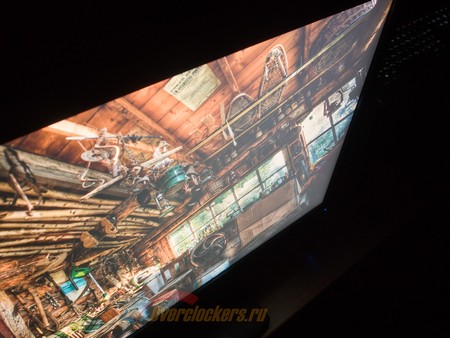

При диагональных углах обзора наблюдается куда более заметное снижение контрастности, изображение покрывает белое облако. При просмотре снизу этот эффект проявляется не так сильно, но при этом картинка становится несколько темнее, особенно в тенях.
Быстрее всего рассмотреть данную особенность можно, взглянув на угол экрана, находясь где-то в стороне от монитора в темное время суток. Фотография наглядно демонстрирует то, что вы должны увидеть. Также по ней можно судить об отсутствии паразитных оттенков при просмотре изображения под углом. Фактической разницы в сравнении с конкурентами при одинаковых (!) настройках нет.
У модели HP ZR2330w при тестировании на цветных фонах (фотографиях, картинках) Glow проявлял себя слабо. Скорее это было похоже на сильное падение контрастности вместе с небольшим снижением яркости, что происходит на любом LCD экране при изменении угла просмотра.
